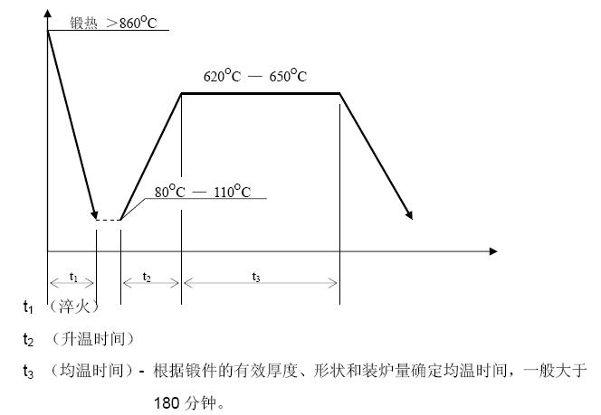

推荐一种工艺!
采用设备:可控气氛网带式连续电加热热处理生产线。(油淬)
