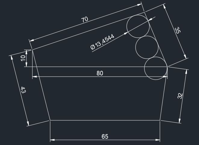

发表于 2014-3-10 21:07:47 | 显示全部楼层 来自: 中国四川成都
进修27
, C6 E/ D) N. D1 q1 I7 s2 z 进修27.jpg
2005llnn + 3 参与鼓励

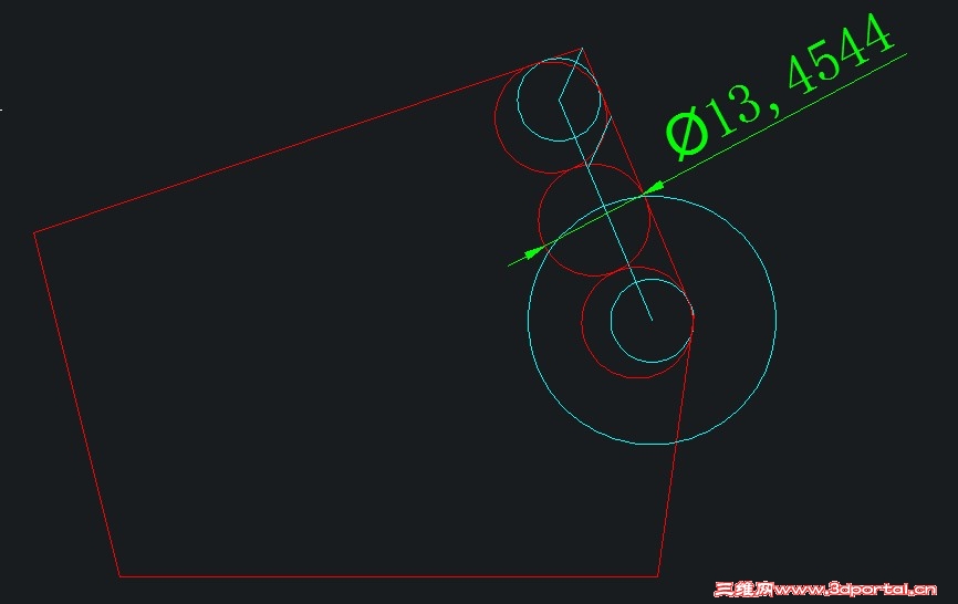

发表于 2014-4-20 19:21:35 | 显示全部楼层 来自: 中国陕西西安
1 I0 j6 S; l7 m% t/ K4 A% G
3 x$ }. i: h, u; `8 X' V' \
2005llnn + 3 参与鼓励

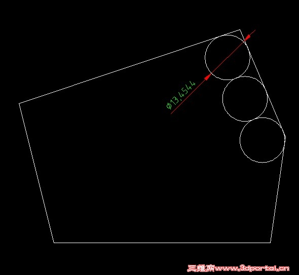

发表于 2014-4-20 20:34:45 | 显示全部楼层 来自: 中国北京
BMCZ}UVT$B_BP3BY2NXJ)YN.jpg 9 i. F/ R1 S3 b3 \5 S; a5 _/ M
0 I; v1 T, N. Q6 Y& f2 y4 P
! q/ E& c" c. O

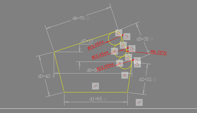

发表于 2020-2-17 21:10:02 | 显示全部楼层 来自: 中国安徽宿州
比不上各位高手的技术,我用的约束来做的。感觉做的好像很复杂的样子
