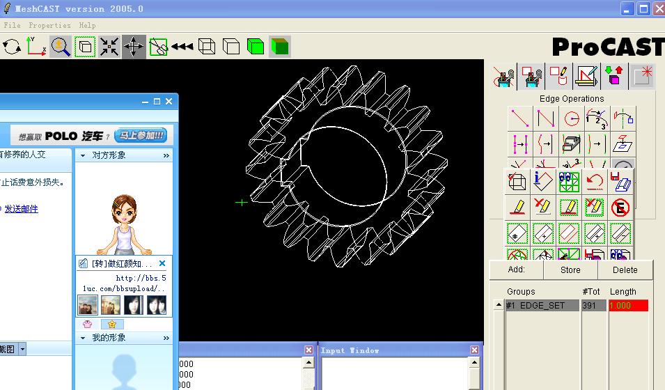

 楼主| 发表于 2007-9-9 20:22:16 | 显示全部楼层 来自: 中国山东泰安
多谢各位朋友的参与.
) |0 p- `! m& ~3 W. \具体办法是:SW建模后存为X_T格式,把所有路径改为英文名,导入后就可以了. 未命名.jpg ' |9 K, V4 X* `$ u  i# |4 h

发表于 2007-11-12 21:51:28 | 显示全部楼层 来自: 中国湖南衡阳
还有个简单的办法,将SW另存为.igs文件格式,然后用meshcast打开.igs就导入了
发表于 2007-11-13 22:18:46 | 显示全部楼层 来自: 中国北京
我曾经做过一段Procast,但是感觉不是很准确,我建议你村成.stp格式的文件,应该没有问题!
发表于 2007-11-21 19:48:49 | 显示全部楼层 来自: 中国黑龙江哈尔滨
我以前用procast05和sw06做过模拟,用的是igs接口方式,行得通。
发表于 2007-11-23 19:13:59 | 显示全部楼层 来自: 中国辽宁沈阳
把solidwork的实体另存为.stl或.igs格式,注意存完后把后缀改成小写,推荐用igs格式,我用procast2004没有问题
