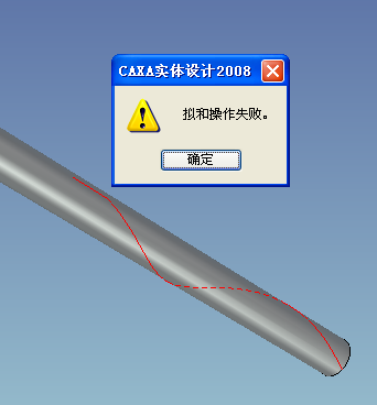

发表于 2008-12-26 17:08:42 | 显示全部楼层 来自: 中国贵州安顺
求教
为什么我按照三楼视频作,一到拟合曲线就出来一个对话框,拟合操作失败。

发表于 2009-1-15 18:57:14 | 显示全部楼层 来自: 中国浙江宁波
我也一到拟合曲线时就出来一个对话框,拟合操作失败。见下图: QQ截图未命名.bmp 如何解决请高手指导,谢谢了!

发表于 2009-1-16 12:38:48 | 显示全部楼层 来自: 中国浙江宁波
是caxa实体设计2008软件问题。换个软件就没有这个问题了。

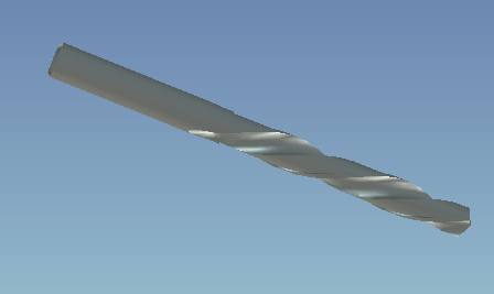

发表于 2009-1-16 12:47:29 | 显示全部楼层 来自: 中国浙江宁波
用2008r3制作的: QQ截图未命名.bmp

发表于 2009-6-28 23:16:45 | 显示全部楼层 来自: 中国北京
原帖由 jin7181 于 2009-1-15 18:57 发表 http://www.3dportal.cn/discuz/images/common/back.gif
- n# `6 F  W2 x# L  H: T) A, w) ~: S我也一到拟合曲线时就出来一个对话框,拟合操作失败。见下图:1138928如何解决请高手指导,谢谢了!
1 z8 B" u1 R; O2 L5 \. e3 X' @# G1 f  i  D( D4 W
我的也是这个问题,但是单独画两根3D曲线使用拟合命令就没问题呀,是不是制作的时候哪里不对?
