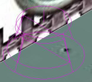

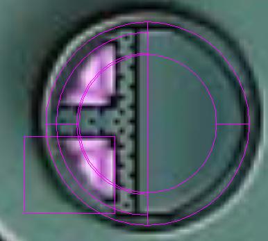

[原创] 3D建模图文教程—“阵地虎”新型坦克(已完成,DWG下载 在83楼)
 楼主| 发表于 2007-9-16 20:57:57 | 显示全部楼层 来自: 中国浙江宁波

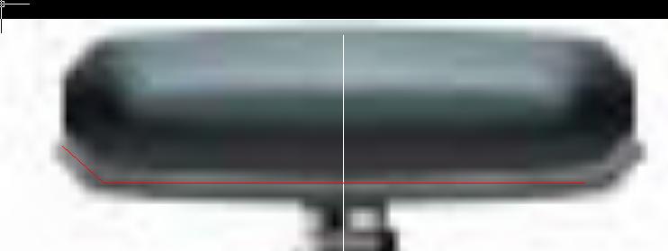

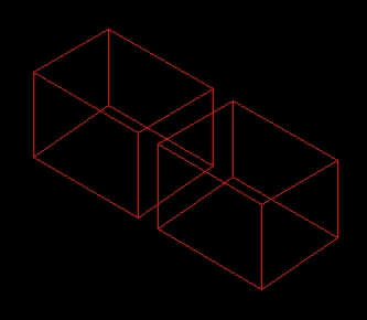

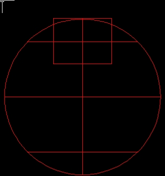

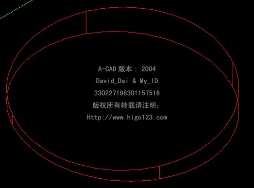

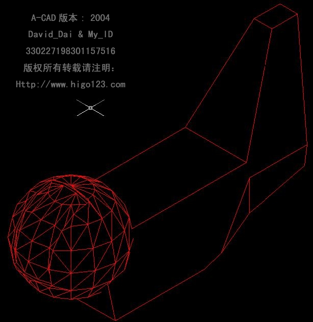

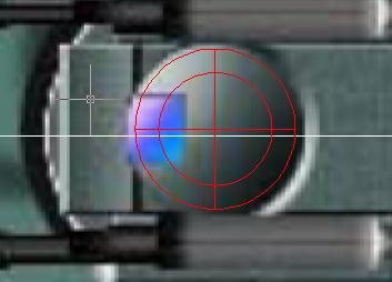

全自动光学瞄准器的制作
直接绘制与光栅图像等大的球体
直接绘制与光栅图像等大的球体
调整位置的效果
调整位置的效果
为了将来方便做出光学镜片的效果,以镜片为截面作一截面
拉伸
拉伸
调整位置
调整位置
将做好的球体,和立方体 复制一份将其中一个拉伸0.98
一个作差集,一个作交集,然后调整位置,效果如图

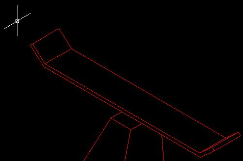

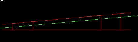

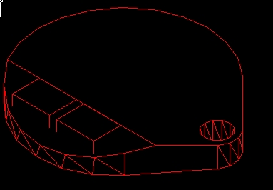

雷达旋转支架的制作
绘制副支架截面
绘制副支架截面
绘制拉伸的路径
绘制拉伸的路径
调整位置
调整位置
拉伸
拉伸
同样绘制旋转轴(一圆柱)
同样绘制旋转轴(一圆柱)
适当修剪后 效果如图
适当修剪后 效果如图

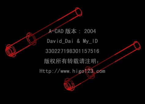

 楼主| 发表于 2007-9-16 21:09:51 | 显示全部楼层 来自: 中国浙江宁波

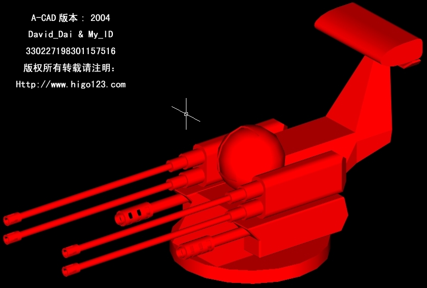

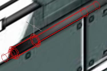

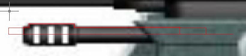

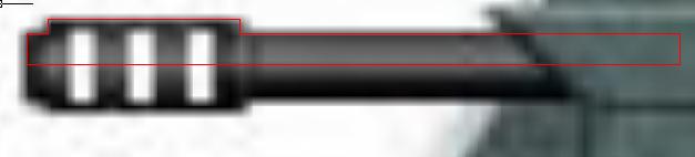

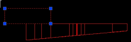

最后 我们绘制双联榴炮 炮管
绘制榴炮炮管截面
绘制榴炮炮管截面
绘制榴炮内部需要裁去部分的截面
绘制榴炮内部需要裁去部分的截面
旋转360度
旋转360度
做差集,镜像 榴炮完成
做差集,镜像 榴炮完成

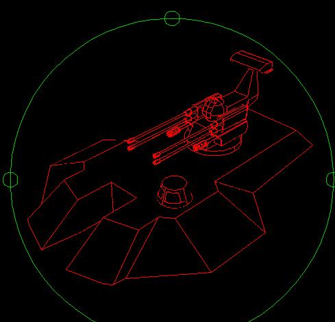

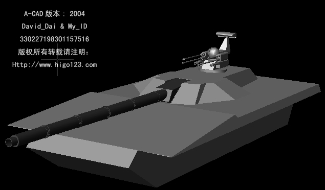

 楼主| 发表于 2007-9-16 21:34:18 | 显示全部楼层 来自: 中国浙江宁波
要睡觉了!5 x4 d4 B; a7 ]. m8 s  t0 m1 c
" O/ `- f7 @& ^* {  e
欣赏一下今天的成果!. f5 n: k$ a7 M
, w' r2 y  _- D下图 我做了一些细节# z4 H* X; u9 C/ E
  H) d+ I* l8 L! ~# W# D3 r8 Z2 N
1 P: M5 E. V4 M: }7 ^- Z3 a) {
到目前为止 未完成的细节包括:
$ N# f# S8 H# _2 u* R裙板、负重轮组、主动轮、诱导轮、履带、液压减震器、发动机散热孔、发动机进排气孔、车灯、成员进出口舱盖、光学观瞄系统
) Y$ @/ k- V; T# U  [" d
3 m. K2 f  S8 W- ?2 y' k: o; u这些将在未来的时间里 一一详细做出贴图
) L0 o- f2 ~' A2 @0 s4 t' a1 k; I
5 Y  W9 ~, Y* |[ 本帖最后由 David_dai 于 2007-9-17 15:14 编辑 ]

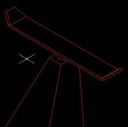

 楼主| 发表于 2007-9-17 14:26:59 | 显示全部楼层 来自: 中国浙江宁波

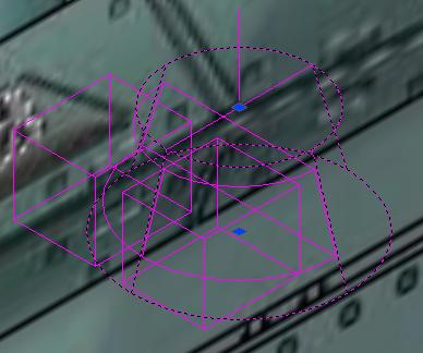

今天有空 做了一个 诱导轮 和 120滑膛炮 观瞄器
  S  T6 D, n6 h! D, I) v# u( w2 b稍候贴上* @& ]9 ?: f3 Y! r1 D5 M
  }6 ?" g2 }5 [+ Y. q5 v[ 本帖最后由 David_dai 于 2007-9-17 14:39 编辑 ]

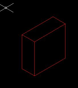

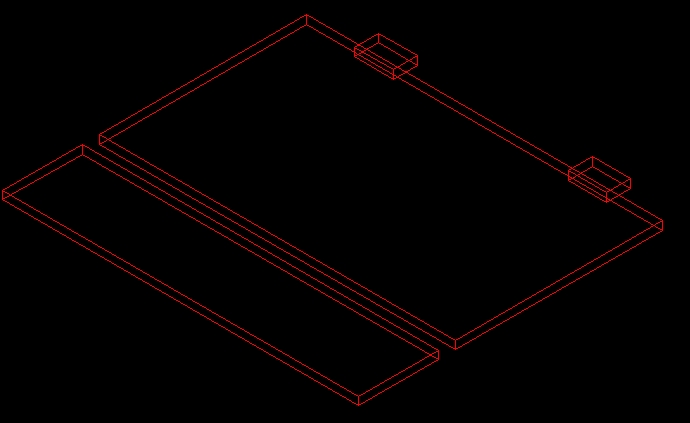

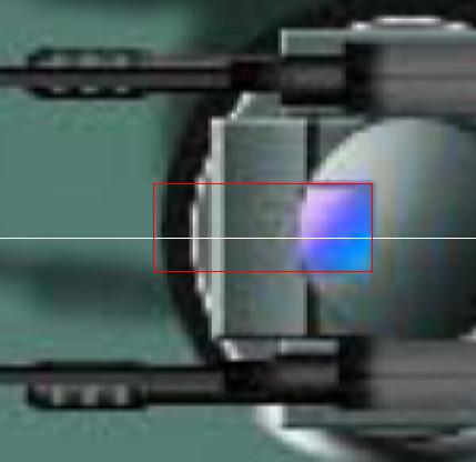

构造120观瞄器侧视截面
构造120观瞄器侧视截面
切换视图
切换视图
旋转
旋转
切换到俯视图,构造截面
切换到俯视图,构造截面
拉伸
拉伸
按选中的这条线 作对称
按选中的这条线 作对称
操作结果
操作结果
将选中的实体 减去干还制作的两个长方体
将选中的实体 减去干还制作的两个长方体
效果出来了
效果出来了
调整到合适位置
调整到合适位置

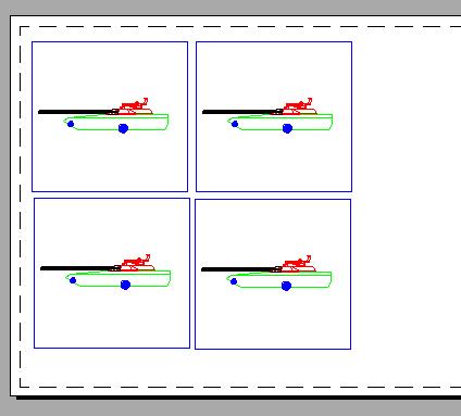

发表于 2007-9-17 14:38:13 | 显示全部楼层 来自: 中国浙江台州
看了楼住的杰作,就知道技术甚高,所以有个问题请教:请问用那个命令可以将画好的立体图在布局里转化成多视图,比如:主视,左视,俯视,剖视等.要可以标注和修改啊
 楼主| 发表于 2007-9-17 14:45:00 | 显示全部楼层 来自: 中国浙江宁波
原帖由 wgl2890 于 2007-9-17 14:38 发表 http://www.3dportal.cn/discuz/images/common/back.gif) f( x* w7 |! ?$ F  p9 k7 M
6 s) `, b$ ^5 z; c9 W
* @( A( F% r) g; c我也是学CAD不久,还有很多不懂的
! `! M% ^% c) w4 H
! }3 x: y- u/ `3 q8 c具体问题 可以在论坛找一下,有答案的!5 a5 t6 G7 K: Z: e; D! M
* z' ^* q$ O: z+ G: S7 k
1 z% T5 w6 ]% T$ t稍候我在这里用图像表示* {% P( Z! I" y4 ]4 B5 X
我用的是CAD2004 绿色版 你可以根据你的具体情况作调整" l. K* v, ]( C$ X' w5 W. J
$ s# j) ?7 b4 ?% O; z- W1 [
[ 本帖最后由 David_dai 于 2007-9-17 15:04 编辑 ]

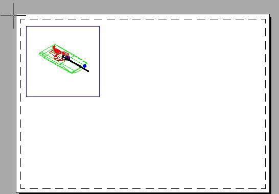

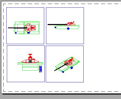

 楼主| 发表于 2007-9-17 14:59:57 | 显示全部楼层 来自: 中国浙江宁波
wgl2890  回答你问题的 图片做好了
切换到布局
切换到布局
启动视口工具栏
启动视口工具栏
利用第二个按钮 建立一个视口
利用第二个按钮 建立一个视口
重复4次
重复4次
启动视图工具栏
启动视图工具栏
根据需要设置各视口
根据需要设置各视口

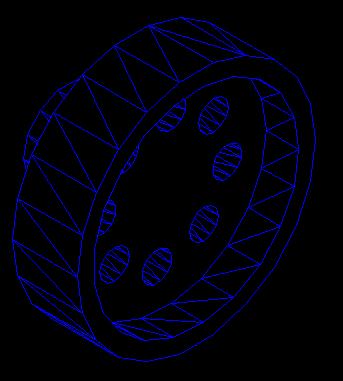

 楼主| 发表于 2007-9-18 10:30:18 | 显示全部楼层 来自: 中国浙江宁波

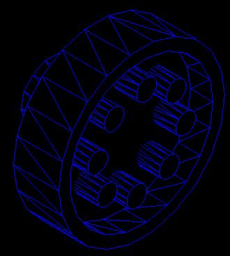

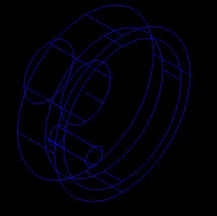

补上未发完的诱导轮制作过程
作诱导轮截面
作诱导轮截面
拉伸
拉伸
阵列
阵列
作差集
作差集
切换到主视图作镜像
切换到主视图作镜像
一个诱导轮做好了
一个诱导轮做好了

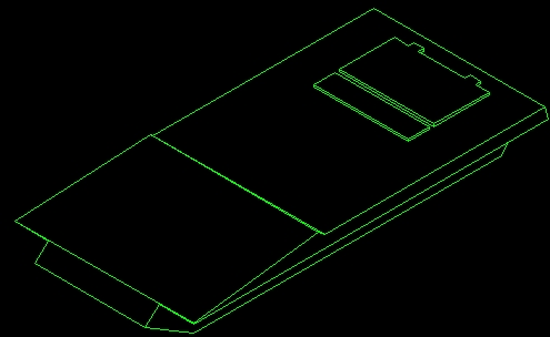

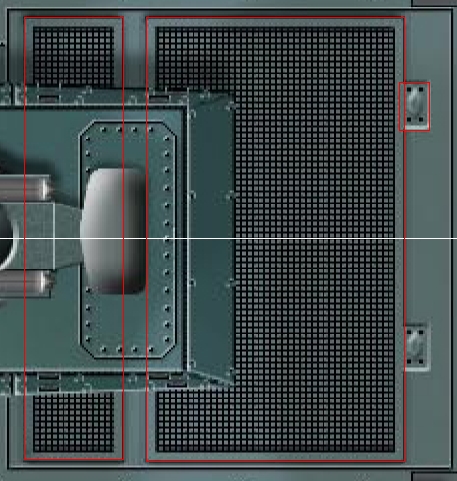

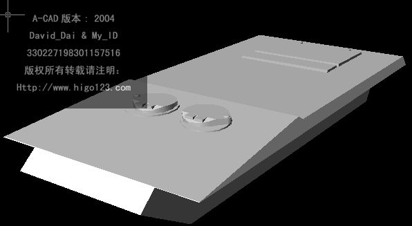

 楼主| 发表于 2007-9-20 10:24:31 | 显示全部楼层 来自: 中国浙江宁波

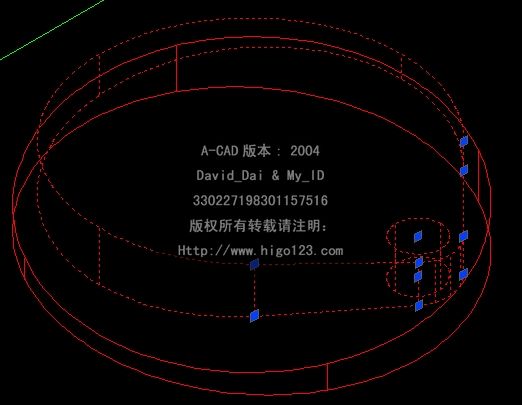

发动机散热口的制作2 u! _' s$ b- n* B2 {$ K& `4 C& C
5 N3 e8 Q6 A! n4 f* N具体的栅格就让它在贴图的时候表现出来吧
画截面
画截面
小零件用对称法得到
小零件用对称法得到
拉伸
拉伸
看看效果
看看效果

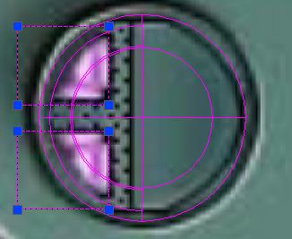

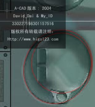

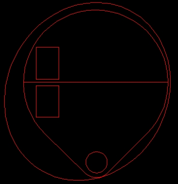

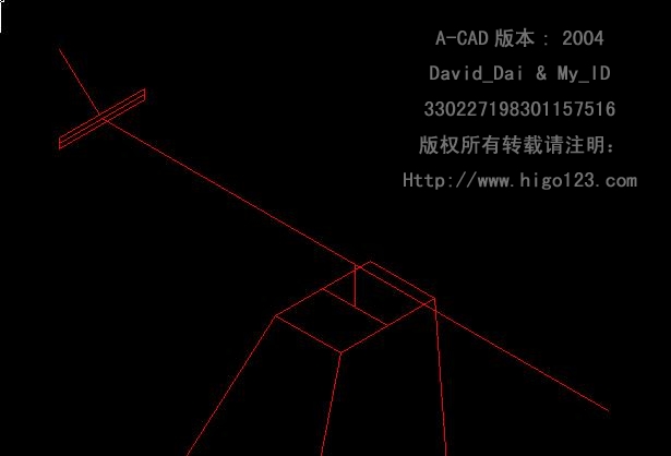

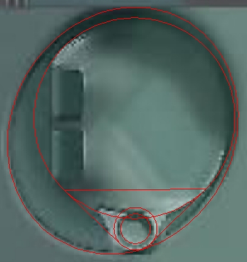

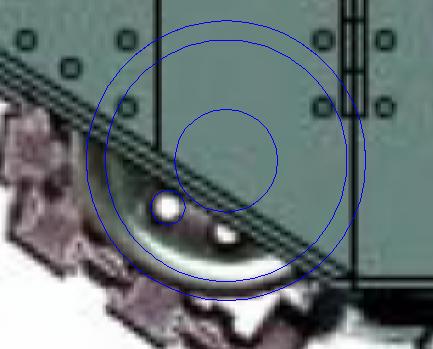

 楼主| 发表于 2007-9-20 12:10:21 | 显示全部楼层 来自: 中国浙江宁波

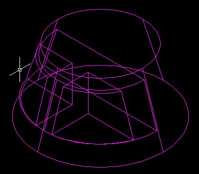

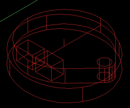

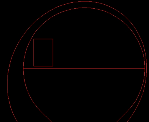

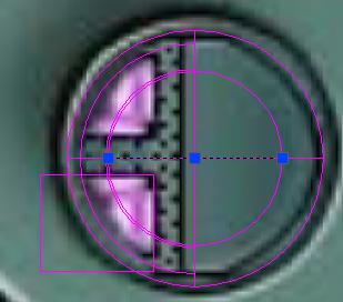

车长观察窗的制作
% T( `5 a7 f. T' T+ v6 G# n. ], w7 Q9 u" T; [- T. r) X
(我发现原图上有些地方好像画错了,所以我在做的时候作了调整)
画 观察窗 的俯视截面(一个圆,一个椭圆)
补充其他基本形状 形成成一个比较接近的截面
根据需要合成一个截面(便于拉伸)
根据需要合成一个截面(便于拉伸)
添加潜望镜截面
添加潜望镜截面
作对称轴
作对称轴
对称
对称
拉伸所有面,进一步调整位置
拉伸所有面,进一步调整位置

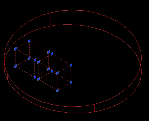

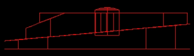

 楼主| 发表于 2007-9-20 12:22:53 | 显示全部楼层 来自: 中国浙江宁波

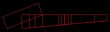

继续画 车长观察窗……

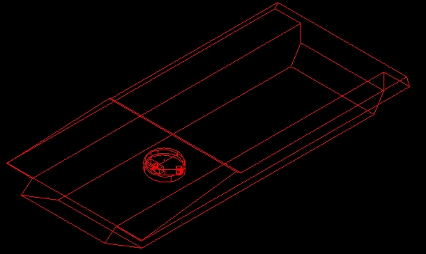

复制一个坦克底盘
复制一个坦克底盘
和观察窗底座作交集
和观察窗底座作交集
完成后结果
完成后结果
调整高度,使之高出底盘一点
调整高度,使之高出底盘一点
复制2份观察窗底座
复制2份观察窗底座
其中一份与观察窗盖作差集
其中一份与观察窗盖作差集
运算后结果
运算后结果

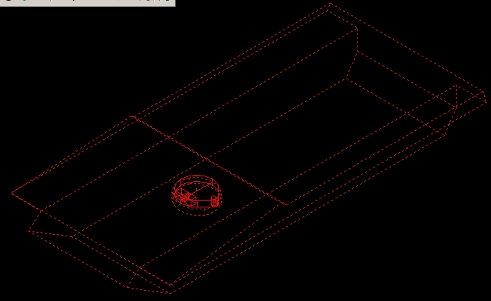

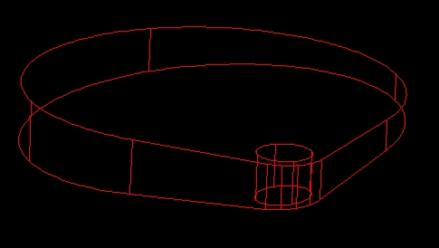

 楼主| 发表于 2007-9-20 12:31:13 | 显示全部楼层 来自: 中国浙江宁波
继续画 车长观察窗……
调出另一个观察窗底座,和观察镜作差集
调出另一个观察窗底座,和观察镜作差集
运算结果如图:
运算结果如图:
切换到俯视图作截面
切换到俯视图作截面
拉伸该截面,成为长方体
拉伸该截面,成为长方体
切换到侧视图,以其中一边为旋转轴,旋转该长方体
旋转到如下位置
旋转到如下位置
和观察窗盖 作差集,使观察镜露出
和观察窗盖 作差集,使观察镜露出
合并 观察窗盖 与 观察镜
合并 观察窗盖 与 观察镜

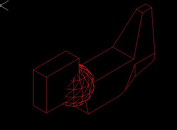

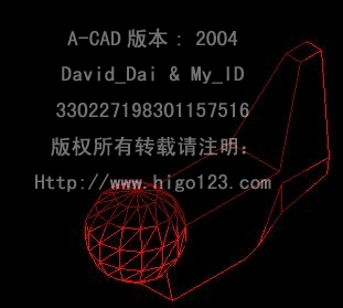

 楼主| 发表于 2007-9-20 12:37:31 | 显示全部楼层 来自: 中国浙江宁波

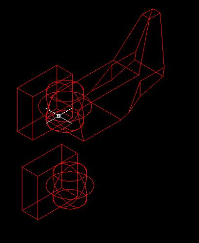

继续画 车长观察窗……
8 b/ ?. @+ D5 n$ L! L
% f0 I: \0 K  |/ ^* ^& i* G刚才忘记画 观察窗盖 和 观察窗底座 的 连接轴了
% @" X) D; b" _$ Y) K现在补上
画连接轴俯视截面
画连接轴俯视截面
拉伸
拉伸
作一球体,球心原点在 圆柱中心轴上,调整好位置
作 交集
作 交集
调整到 适当位置 观察窗
调整到 适当位置 观察窗
效果如图
效果如图
以车身中线为轴 作镜像(对称)
以车身中线为轴 作镜像(对称)
好了 看看今天的成果吧!
好了 看看今天的成果吧!
