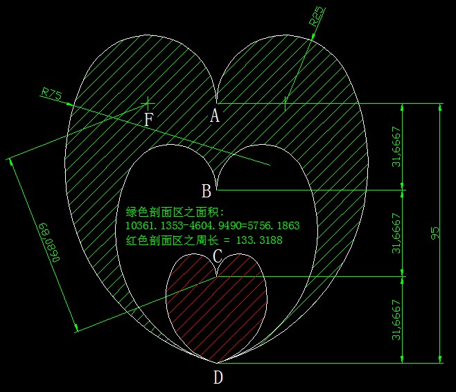

 楼主| 发表于 2007-9-22 21:55:39 | 显示全部楼层 来自: 中国上海
本题的答案、解题及动画演示已经发表,见:
7 U5 e" G; T; g/ t; n5 y. i$ l4 {/ whttp://www.3dportal.cn/discuz/vi ... &extra=page%3D1

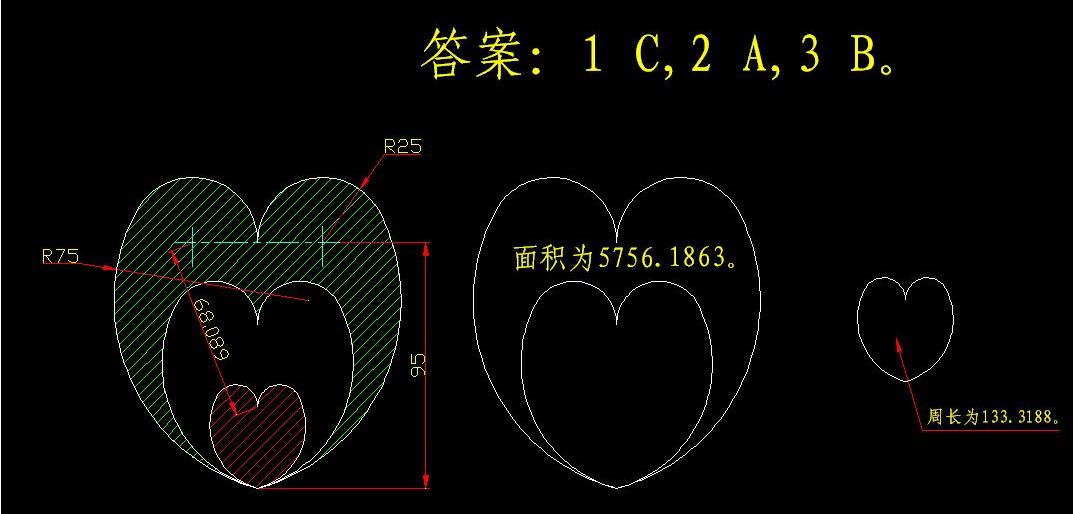

此题不难,关键是缩放法的应用,属于技巧题吧.
) q' M; h) t& o0 `% Z4 ~我的答案是:1C,2A,3B

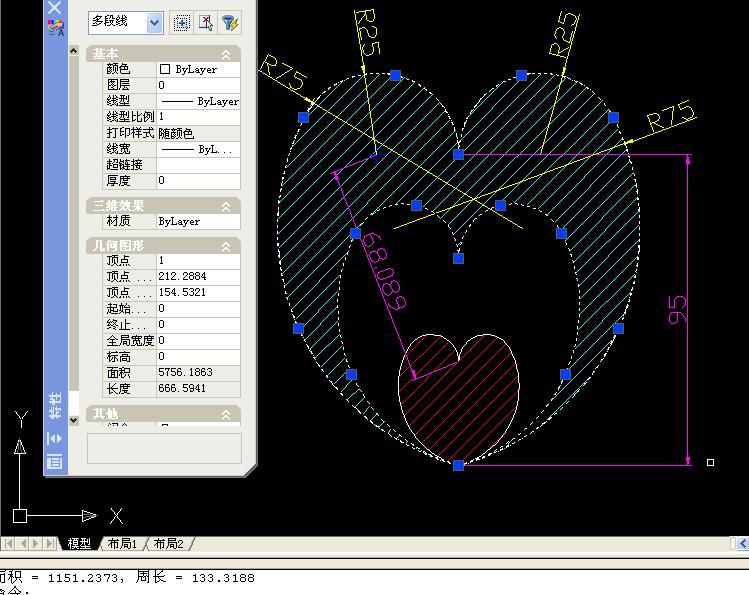

发表于 2008-7-7 20:01:05 | 显示全部楼层 来自: 中国江苏南京
我也来发一个
38.dwg
43.62 KB, 阅读权限: 90, 下载次数: 1
参与人数 1三维币 +4 收起 理由
2005llnn + 4 面积有点小错,是因为95等分3份有小错。格

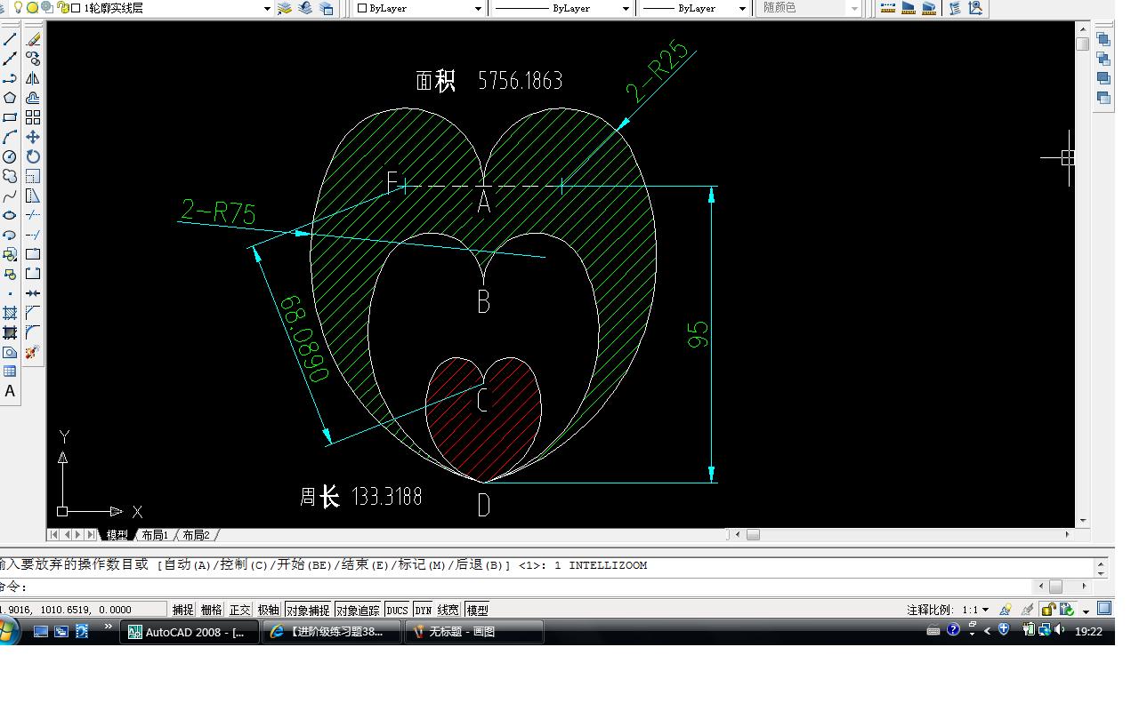

练习完毕,发截屏。
参与人数 1三维币 +4 收起 理由
wang2003 + 4 鼓励一下
