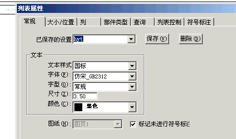

发表于 2008-11-18 20:13:06 | 显示全部楼层 来自: 中国江苏苏州
我修改了  但是不能保存
9 R& K2 d8 S  }7 u  b0 l: G后面的  保存  删除  3 J' O* ?. q1 [$ @7 i2 H
都是灰色的  点不了
6 h+ h, g! F6 [. ?这是怎么回事呢
发表于 2008-11-19 20:13:01 | 显示全部楼层 来自: 中国江苏苏州
如下图中的 "保存" "删除"按纽都是显示的,可以保存.
: A& P! m5 X2 o% S2 k' e+ }但是我的se 中的这个窗口,其他都正常,就是"保存" "删除"按纽 是灰色的
4 Z& G* I: R: ]1 O1 t+ b8 P) c: C如第二张图中的 "应用"那样,是灰色显示的,点不了..
发表于 2008-11-19 20:17:41 | 显示全部楼层 来自: 中国江苏苏州
说一下" F+ K3 ?; K7 Z9 f& U- x1 [
公司为了安全,C盘设置的的是写保护,不能动里面的东西.
5 _! r" G" t. Q) C; n我的SE 是装在c盘的,   跟这个有关系么?
' K  d8 g8 g& k6 X要是的话,该怎么办?

发表于 2008-11-20 19:06:04 | 显示全部楼层 来自: 中国山东济南
原帖由 zengyuebo 于 2008-11-19 20:13 发表 http://www.3dportal.cn/discuz/images/common/back.gif  O, |% l( [5 {* {$ n9 S1 ^
' m+ S- s& m" K3 |  b但是我的se 中的这个窗口,其他都正常,就是"保存" "删除"按纽 是灰色的
* i8 S& a7 O$ ^+ s如第二张图中的 "应用"那样,是灰色显示的,点不了..
0 ?0 J: o' E9 J2 j4 e) a) |) ^# E
9 Y' D+ G3 u$ V1 N5 i8 B  i* ], L' O8 N+ i! i* @7 k, [$ w
, e& c# U8 E. r  D6 @是SE目录下的template中draftlist这个文件不可写导致。你可以去掉这个文件的只读属性即可。
发表于 2008-11-22 17:46:45 | 显示全部楼层 来自: 中国江苏苏州
有没有什么办法,把这个DraftList.txt文件链接到其他的盘呢?
