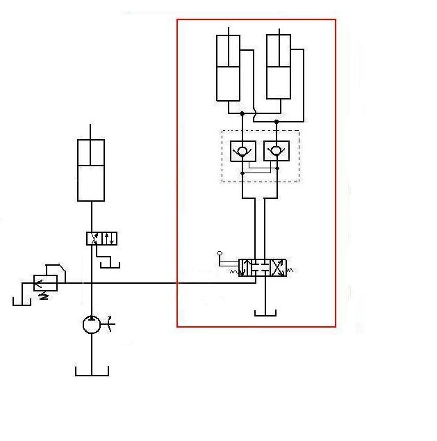

[讨论] 各位老师帮忙看下液压图诊断有无错误!

楼住的 这个图不可取啊
发表于 2007-10-24 21:16:07 | 显示全部楼层 来自: 中国重庆
左下角的电磁阀没有什么作用. 左上的两个电磁阀可以改为一个电磁式溢流阀
发表于 2007-10-24 21:23:15 | 显示全部楼层 来自: 中国重庆
右边的两个缸也应该加上节流阀,可以起缓冲作用., 三位4通阀个人觉得选H型机能的比较好,当系统不需要供油时,可以重该阀形成回路. 取代了左下角的电磁阀的作用. 还有用电磁阀的话成本要高些

; ]+ W  E3 N, Q. w. R左下角的电磁阀是有作用的,应该是右边3位4通阀在中位的时候接通直接卸荷

给你们讲讲每个的作用。当所有的动作都不做时,左下角的两位两通阀接通给泵泻载。泵出去接单作用缸的两位两通阀可以起到动作的不干扰,节流阀调节单作用缸的上升速度.   旁边的节流阀和两位两通阀在单作用缸下降的时候使用

你可以把左边的的溢流阀和两位换向阀合并为带卸荷功能的电磁溢流阀!

我认为你这样的图还是有问题的. y1 @  c% V, T- k. q7 L2 N
1.举升油缸不应直接接在泵上,应通过更换两位两通为三位四通,直接与别的两个油缸同时连接在三位四通上;
8 R2 g! b: G1 S1 K+ G; h2.在举升油缸管道上加装单向阀;& @) H8 F5 B0 D2 p! b
3.既然你加了液控单向阀那就没有必要换Y型的三位四通了;1 D- z% f& N4 g2 ?, {( s3 Z. A
4.在泵的出口装溢流阀是很有必要的。! I, U$ n9 B0 @1 R% X8 G+ ]% x, }6 I
但是各位要知道这只是自卸王不是全自动化的而且要求精度等各方面都很高的液压系统,所以这样也行但是就是有一点点安全风险加加单向阀或液控单向阀就行了

/ F1 ]/ D  g0 q# [; i/ p; e 确实是这样的,我昨天的意见还考虑的不够成熟. 不过加节流阀还是可以的,另外左下角可以合为电磁式溢流阀,为了提高左边缸的稳定性,可以在邮路上加上液控单向阀,

在液压油进入两个液压缸时加一个分流集流阀作用要好一些,因为单靠负载同步效果要差一些!
发表于 2009-3-19 17:18:45 | 显示全部楼层 来自: 中国湖南长沙
支持18#,不过同步感觉不是很好,可以用液压比例阀试试看啊
