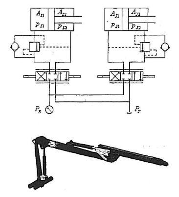

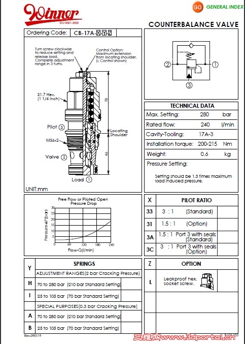

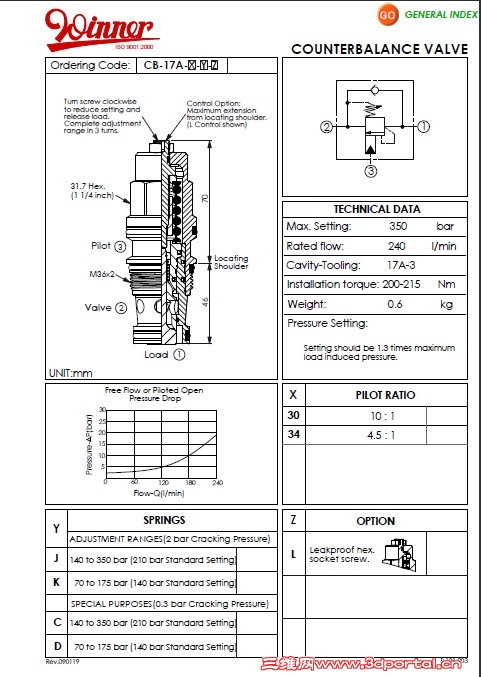

[讨论] 大家讨论一下这种阀的应用和优缺点
发表于 2009-12-29 23:26:21 | 显示全部楼层 来自: 中国辽宁鞍山
原帖由 bhlz2004 于 2009-12-28 00:24 发表 http://www.3dportal.cn/discuz/images/common/back.gif
( O* X& \4 H  ^应该是单向平衡阀,外加安全溢流阀作用,虚线是泄油。
; h( C& I; N1 M) I正解。。SUN 平衡阀就是如此,贺德克的平衡阀是如此
发表于 2009-12-31 23:04:21 | 显示全部楼层 来自: 芬兰
6# 柠檬咖啡
& k2 \$ n6 b! w2 d% N9 T. u我也同意咖啡兄的观点。比如在如图所示的液压起重机中用做conterbalance valve.) B- U& x& `2 @4 E& P8 F7 V% @

发表于 2010-6-9 10:00:28 | 显示全部楼层 来自: 中国河南洛阳
这个应该叫背压保持阀,用于立型油压缸,会自动下降或下降速度超过控制速度的液压系统中

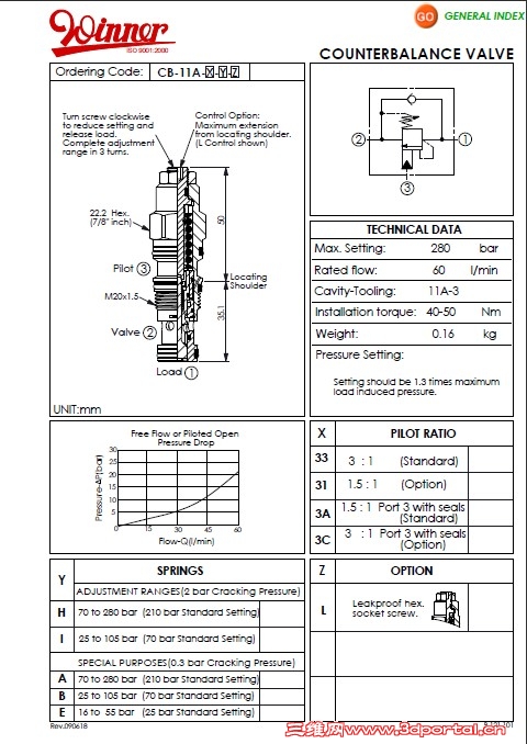

发表于 2010-7-6 21:25:20 | 显示全部楼层 来自: 中国江苏泰州
本帖最后由 bsavage 于 2010-7-6 21:32 编辑 ( z/ t0 o) M# o, A
: w% }  T2 A* s4 T7 F5 {平衡阀啊,也叫抗衡阀! r- g6 Q- u8 g7 h, j
我把产品样本和使用教材发上来给大家分享分享
07a抗衡閥,平衡閥.rar
1.3 MB, 下载次数: 2

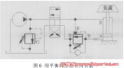

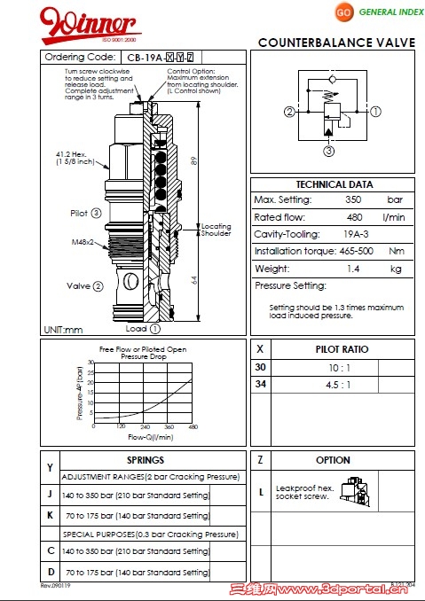

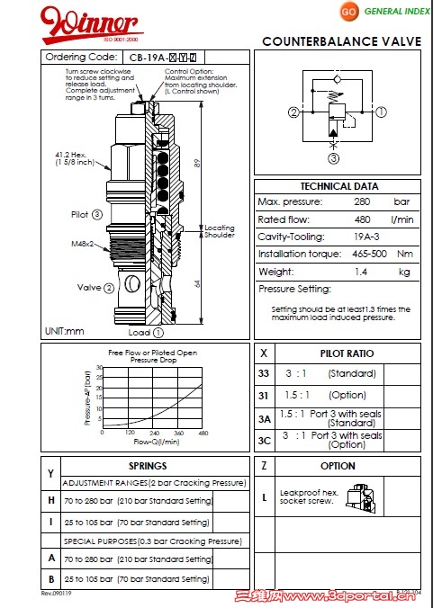

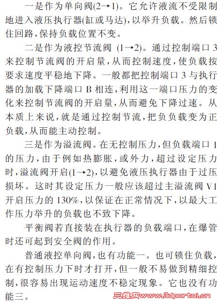

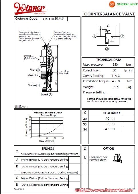

发表于 2010-12-8 10:55:14 | 显示全部楼层 来自: 中国四川绵阳
平衡阀可以说是集三阀于一身,参见图6。
发表于 2010-12-8 19:10:59 | 显示全部楼层 来自: 中国江苏扬州
,呵呵,这个阀我们用的很多的,是美国SUN公司的产品,叫抗衡阀(平衡阀),集三种机能与一身(节流阀+溢流阀+液控单向阀)
发表于 2010-12-8 21:56:46 | 显示全部楼层 来自: 中国广西柳州
这个不是定差溢流阀吗?起到压力补偿作用的
