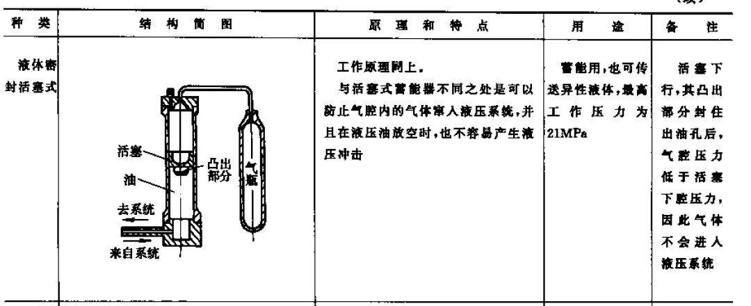

发表于 2008-10-23 21:48:55 | 显示全部楼层 来自: 中国香港
我在资料上看到的
- `0 B: \4 ]0 S 20081023214832312.png

发表于 2010-1-31 16:16:43 | 显示全部楼层 来自: 中国江苏常州
压力和体积的关系是pv=p1v1 还有指数n1 l9 I+ i. s- z" x+ ?
按图的意思,你要活学活用,注意:皮囊式压缩体积有限制的,毕竟是皮囊限制体积
发表于 2010-3-3 22:00:39 | 显示全部楼层 来自: 中国江苏南京
其实,是合理运用蓄能器,但主要看皮囊的承受范围,而加用气瓶,这个好处是加大了压力,至于输出油量,是否增加,要看具体的测算
发表于 2010-3-11 21:08:08 | 显示全部楼层 来自: 中国天津
大体有两个方面需要用的“蓄能器+氮气瓶”1 ]+ X8 f8 c  C7 Q& B8 V
第一个,液体传输
3 q! M3 _/ g3 `7 V8 e, S# T工作压差较小,而要求的流量较大时,为了减少所要求的蓄能器的数量,通过把蓄能器与附加气瓶连接起来,增加了可用气体的体积。1 i, |# ?: v; w( Y1 l
第二个,设备成本因素,蓄能器比氮气瓶贵很多,如需要 50L*4(200L)的蓄能器,使用“蓄能器+氮气瓶”方案,就可以50L*2(蓄能器)+50L*2(气瓶);综合成本后者要比前者便宜。
