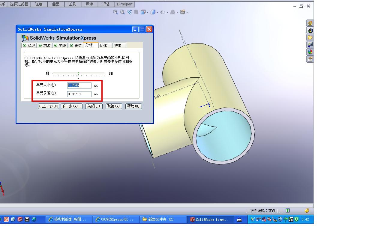

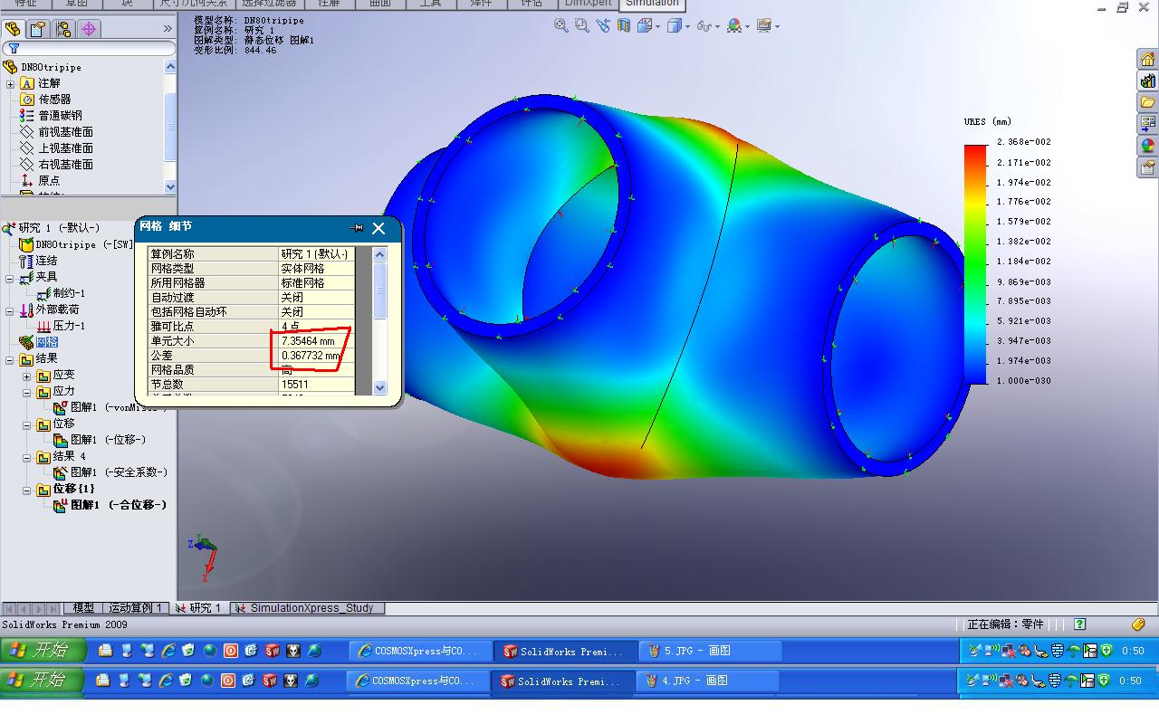

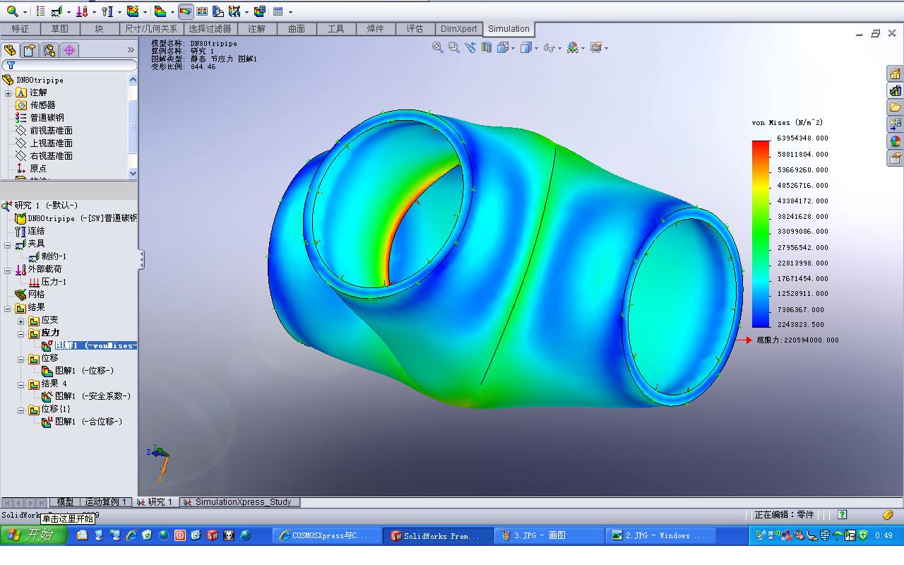

是一样的
楼主少加了一载荷面。$ P! z. v8 y- [" H9 Y: d: Q' ]

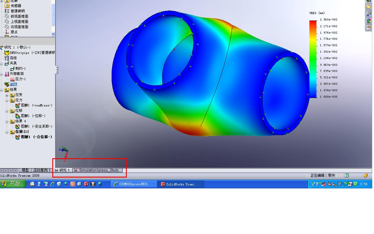

在SW09里面,XPRESS做的分析保存后,在COSMOSWORKS里可以调用,而且两个的默认网格大小及公差相等,在以前版本,COSMOSWORKS网格大小及公差是XPRESS的一半,所以COSMOSWORKS结果更精确。 在新版本里,使用COSMOSWORKS则不能使用XPRESS,COSMOSWORKS把XPRESS兼容了。两个是一样的。
0 g: V( S1 \3 k' g; U
' x" T& d8 j7 h% X' g看结果吧,在均为默认的单元大小及公差下(单元类型大小及公差相同),两是一样的。你想想嘛,要不一样,还怎么卖SW?
