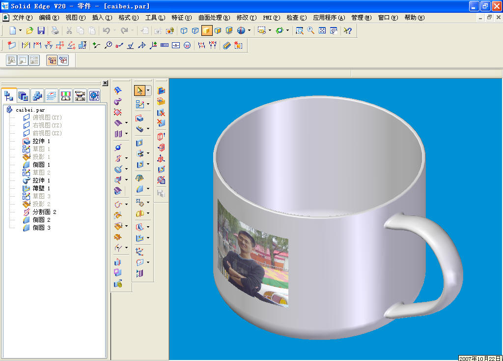

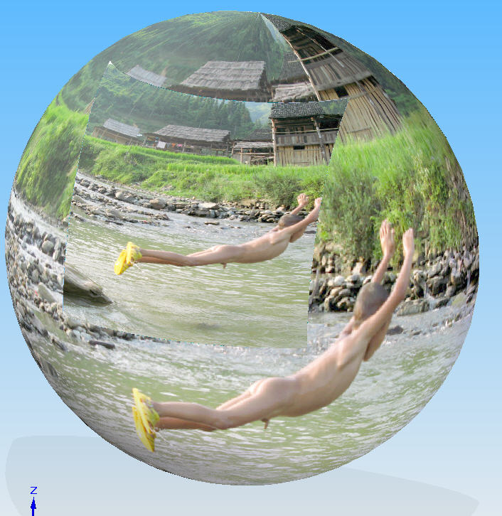

同意007版主的说法,wtongong的方法仅仅适用于整个实体的贴图。
/ T& o4 n6 k* p不能完成某个局部的贴图,也不能满足楼主的题目啊。
 楼主| 发表于 2007-10-22 09:01:21 | 显示全部楼层 来自: 中国浙江温州
回007:* J  U$ }( {0 R6 R$ m
谢谢!!!能亮一下你的那张图的路径吗?

发表于 2007-10-22 12:04:29 | 显示全部楼层 来自: 中国北京
原帖由 wtongong 于 2007-10-22 09:01 发表 http://www.3dportal.cn/discuz/images/common/back.gif
& T# z1 _. `6 `8 L- o回007:& L6 F" u) r2 ]5 y
谢谢!!!能亮一下你的那张图的路径吗?
. Q7 f* ^$ o/ }8 K+ R
  t/ {+ l! [6 V# I
) a# X) x7 h4 f% R8 x! |# V* K# h0 F什么意思啊( V* P$ w2 \+ \1 X' C; e
不是想收藏我的照片吧
! g! ?& b7 l/ `6 ~) n) Z) A2 Y
 楼主| 发表于 2007-10-22 12:24:04 | 显示全部楼层 来自: 中国浙江温州
想看看你画图的风格,也想看看你用的版本,更想看看你的近照

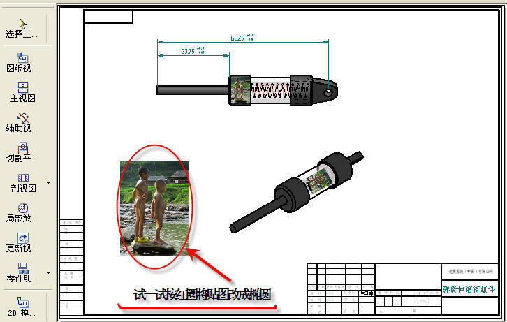

学习一下,做了一个。

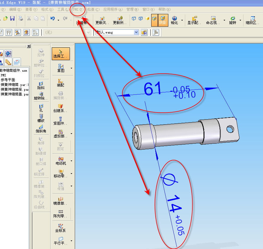

6 X9 c$ l9 U# U( @" ~4 v另请教下:最上面菜单栏里的PMI是什么。是自装插件,还是V19版本后才有的东西?

没搞明白是怎么换进去图片的~~2 _2 x, k1 L- L5 y) _9 q
请各位指点下~~~
) b2 G8 S( M& v% U1 V8 z是不是把这个分割面换成图片?我的怎么换不了~???

回#36楼:; {# k! r  ?/ Q' ^! X7 c2 J& Z; t
看#20楼讲的去做
 楼主| 发表于 2007-10-23 10:22:43 | 显示全部楼层 来自: 中国浙江温州
回#35楼:+ a: l: @4 j6 a0 v
你问的<另请教下:最上面菜单栏里的PMI是什么。是自装插件,还是V19版本后才有的东西?>问题请看下图,它是标三维尺寸用的$ p- H! r2 Q, M1 u
10-23-2.jpg & [( l0 K8 g  R9 O% B

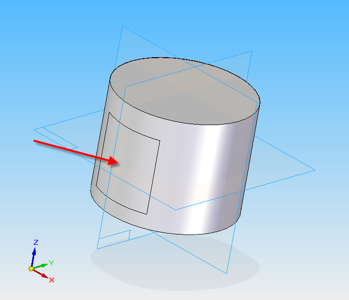

发表于 2007-10-23 19:29:57 | 显示全部楼层 来自: 中国山东济南

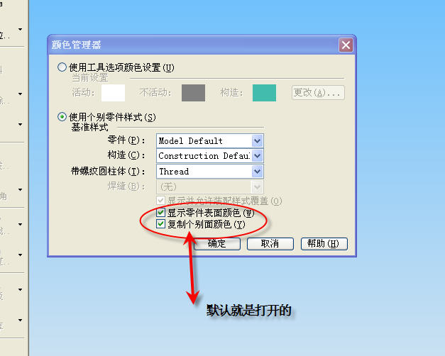

原帖由 rulbbish 于 2007-10-23 16:14 发表 http://www.3dportal.cn/discuz/images/common/back.gif* l# ]) b- u9 H7 d7 L. Z
20版的确可以直接贴,但19版需要修改一个设定!
- V3 s6 H' S& x1 @$ G6 ?, b$ \& Q
您这里说的也不是直接贴图啊,还是要用分割面的么!
 楼主| 发表于 2007-10-23 20:52:22 | 显示全部楼层 来自: 中国浙江温州
回#40楼;
/ b) g3 l) I- c5 |( j& {* _0 G9 w$ [欢迎版主到三维来做客,请指教!!!
2 d* d/ r  w+ ]* {# r' M1 K# R8 w但你在帖子说的方法并不可取,因SE的颜色管理是一直打开的
