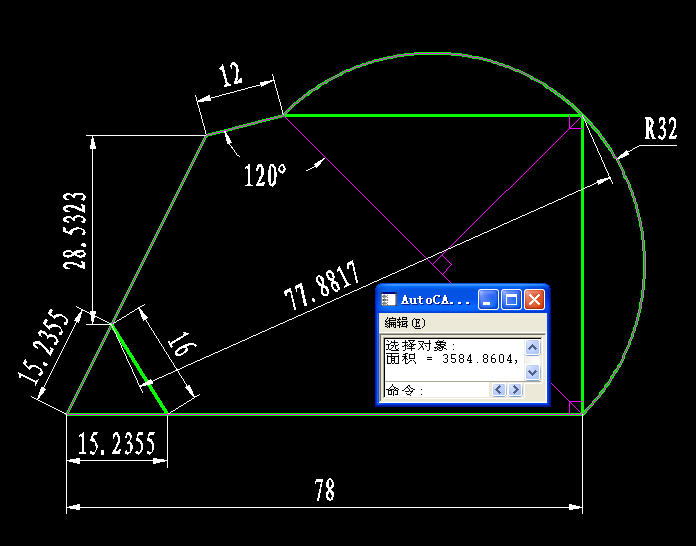

用构造线画角平分线还是第一回,学习了

用到等腰三角形一些性质......

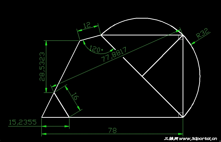

A C C C' B. D3 }$ H2 O9 F. q. Y
画16的线用的缩放
0 `; b. [& \2 h没用角平分线

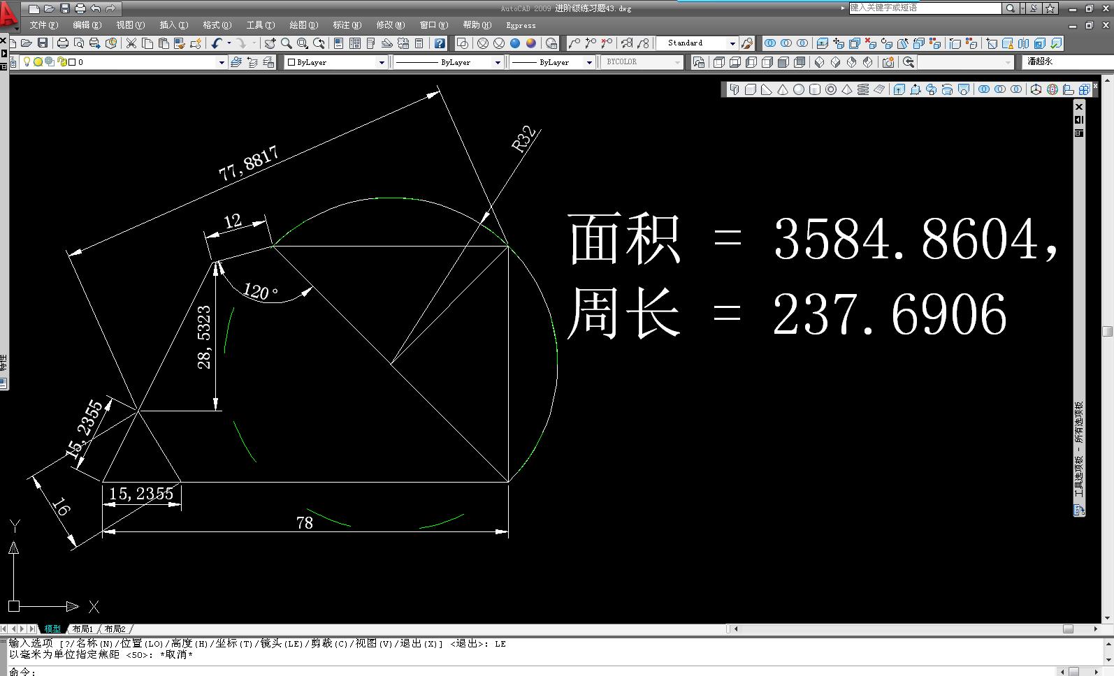

答案:A、C、C、C# V/ Y8 O1 R. x" s: x2 X

43题答案: A C C C

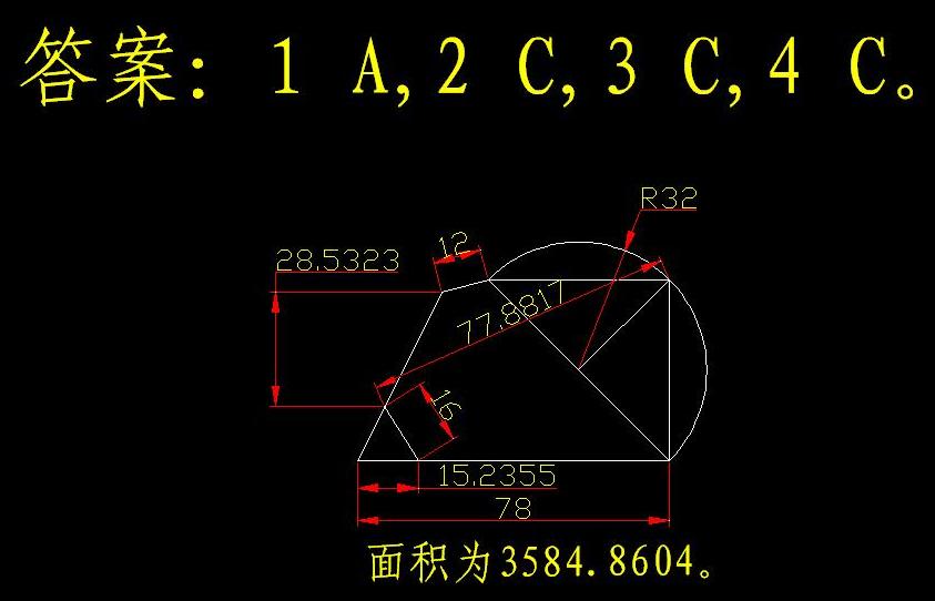

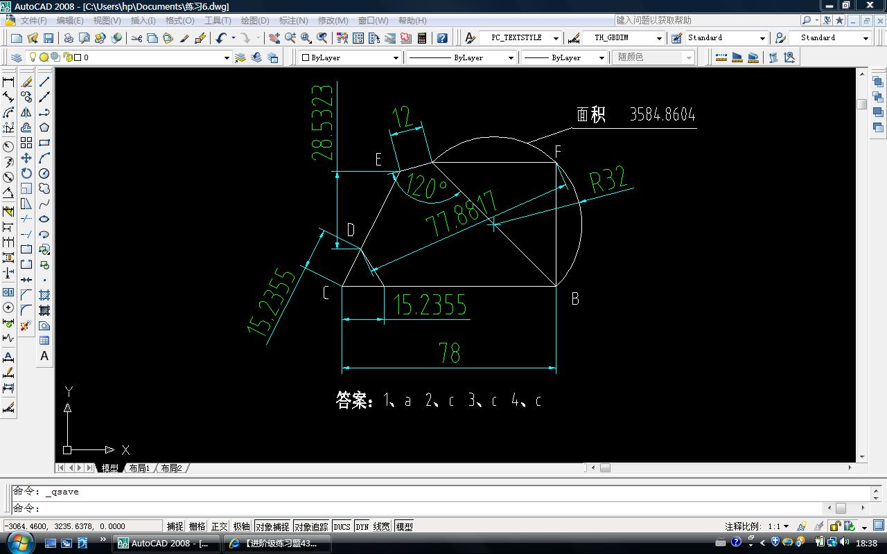

我的答案:A、C、C、C

答案:1.a 2.c 3.c 4.c
