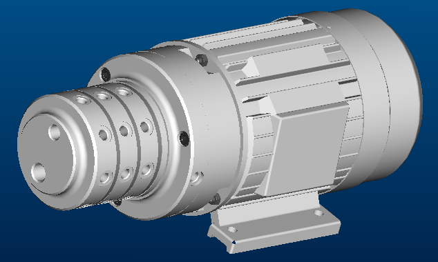

我的多头泵
发2个图片,还没有进行效果设计.. j1 b7 y7 |) T' @% a
发表于 2008-2-13 12:10:47 | 显示全部楼层 来自: 中国湖北武汉
有没有实物照片发上来压。

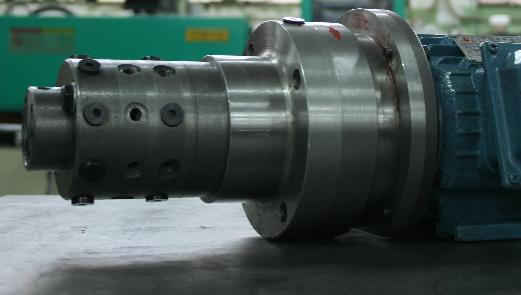

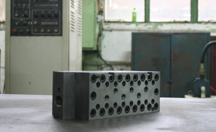

发表于 2008-2-19 23:01:39 | 显示全部楼层 来自: 中国湖北武汉
这是一种大流量分油器,用于立车工作台环形导轨;立式滚齿机主轴;卧车主轴等需要大流量的静压系统中.9 B3 m8 I( {1 {* y
德国人没有此产品.- M  l2 Y0 n- m+ t. k1 J! p
! A" z3 i- A0 {$ y& l- e& V" T' n: M+ k9 \
, M. E( E* }/ U5 J( {
" i8 |6 n$ t4 S( [* }
这就是多头泵;此为一24头出油口多头泵.
* m' }/ I* X+ o, @! a' M4 K IMG_3959.JPG
发表于 2008-2-20 14:47:48 | 显示全部楼层 来自: 中国天津
回复 47# 的帖子
是不是说静压系统都是既可以用多头泵也可以用流量分配器,两种东西可以实现同样的功能?
发表于 2008-2-20 20:40:32 | 显示全部楼层 来自: 中国湖北武汉
很多重机就用这东西呵呵
