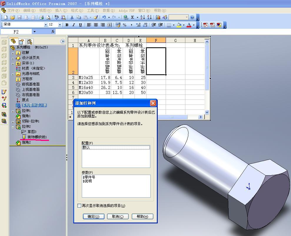

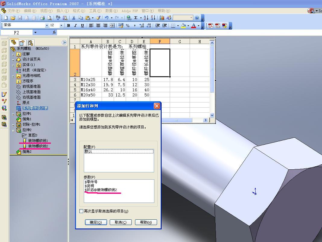

如何加入装饰螺纹线
001.JPG 9 \$ u# Q& ~" ^
0 ^; e# I! u  \$ i, \  x在自学SW,遇到了问题,请哪位老师能帮一下,
' K/ x( O  h8 z1 F在学做系列螺栓时,不知道如何能将装饰螺纹线1加入到添加行和列的参数中," Y# `9 ]7 p9 L; o) \
表中只有装饰螺纹线2,是否有办法设置一下,或者说导入等,不会做了,请老师们帮助了,先谢谢啦.

发表于 2007-10-30 09:43:05 | 显示全部楼层 来自: 中国浙江杭州
双击装饰螺纹线,模型显示尺寸,再双击尺寸即可添加到表.
