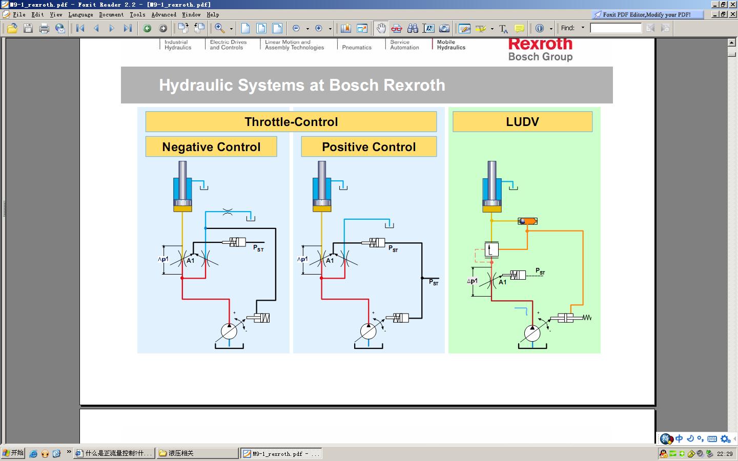

原帖由 46792974 于 2008-6-27 14:16 发表 http://www.3dportal.cn/discuz/images/common/back.gif$ T# i' t/ U  V1 B3 Z4 d1 V" R  C
负流量控制是通过负载返作用于泵,控制泵的排量,从而实现有动作时流量大,无动作时流量小。正流量控制是人为控制泵的排量,需要大流量时就控制着输出一个大流量,需要小流量就控制着输出一个小流量。液压系统中所有 ...
1 M) G& [8 \4 e: [4 P% l
0 j5 ^1 |/ ~* x8 r" E* J( }
这个说的对吧,正流量控制是吧换向阀的先导油通过梭阀引到变量泵的变量控制口,而负流量控制引入的开中心油路里的压力

我来发个图吧
看下这个图就知道了
正负流量控制
正负流量控制

正流量比较复杂,在工程机械上主要采用梭阀组采集先导信号;负流量相对来说比较简单

负流量与负载敏感区别在那呢
