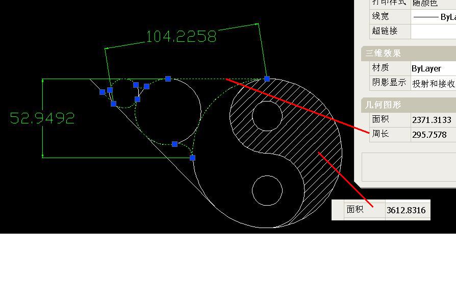

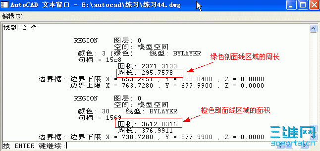

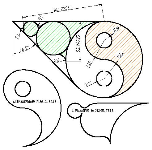

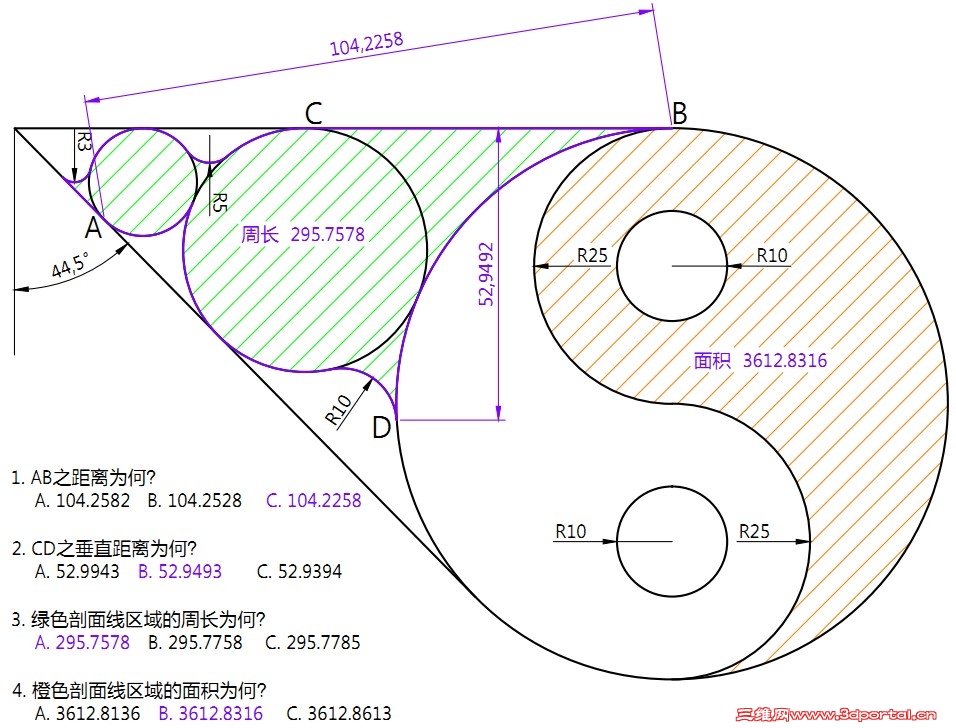

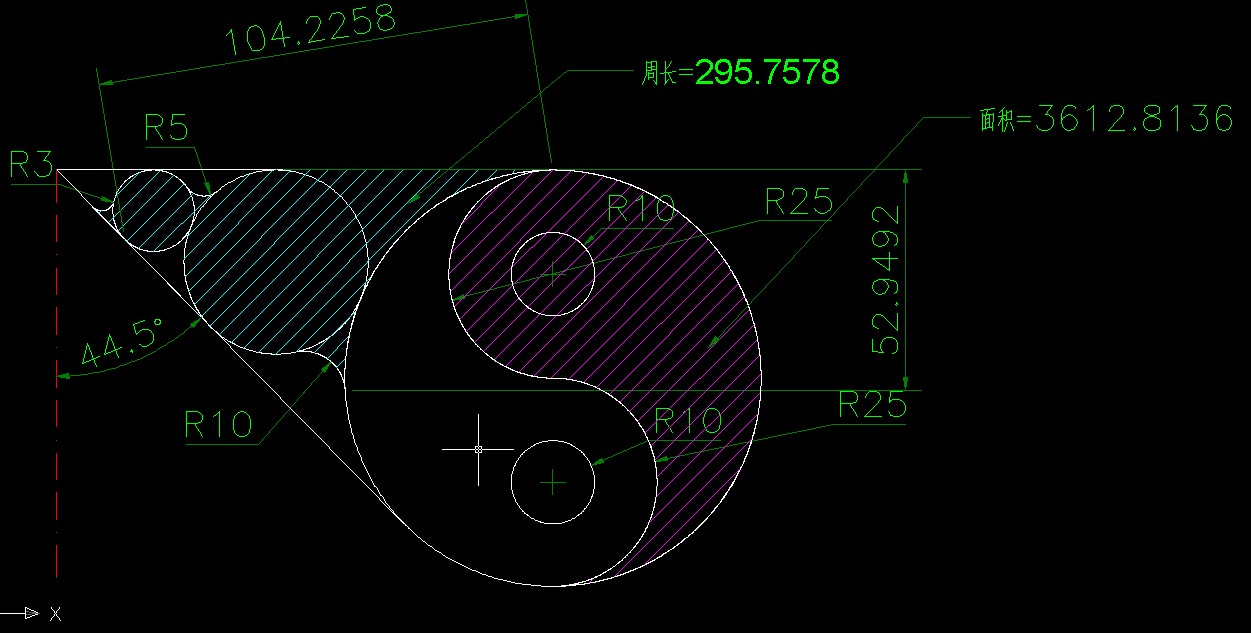

答案:C、B、A、B0 q' }% b8 _4 o7 P! H1 ^' v
2005llnn + 5 正确

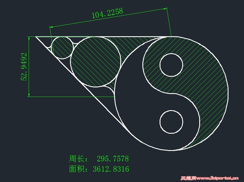

发表于 2008-12-7 18:02:51 | 显示全部楼层 来自: 中国广东中山
还可以简单了些少 不用那么伤脑筋
进阶级练习题44.dwg

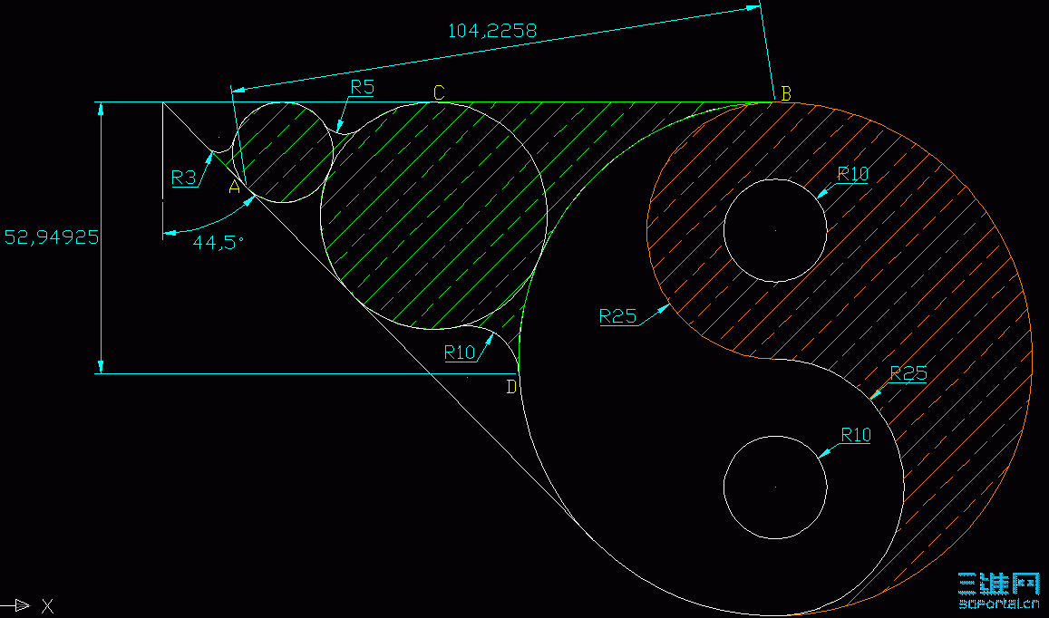

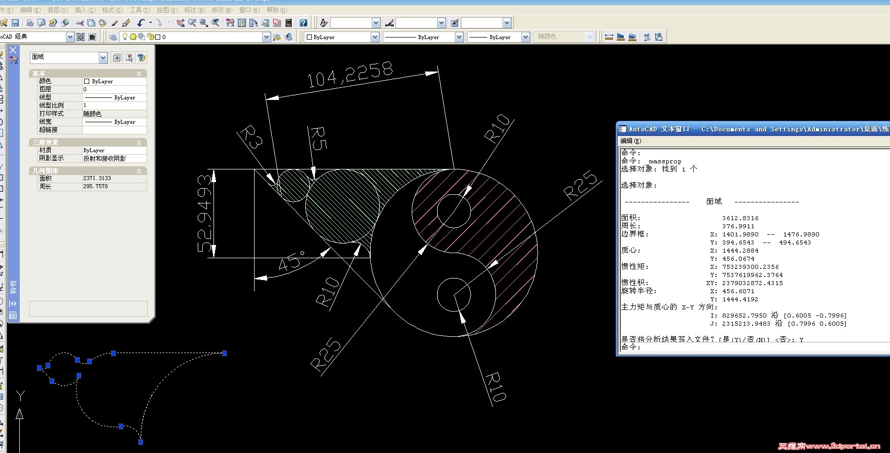

发表于 2008-12-12 14:07:56 | 显示全部楼层 来自: 中国辽宁沈阳

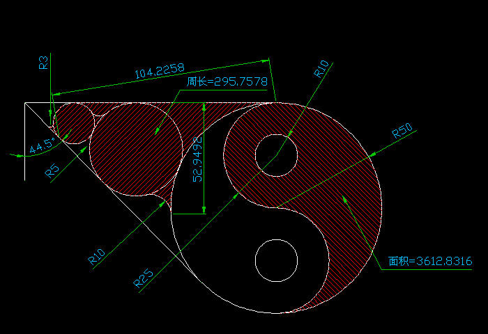

来交作业了
) o4 A& X' b& s2 |请多指教

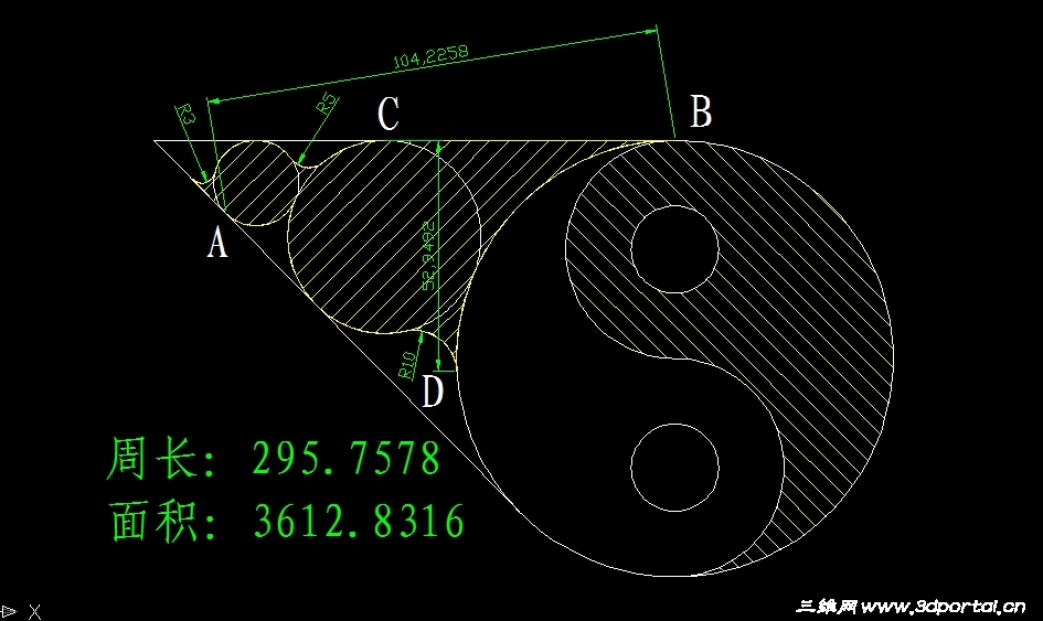

发表于 2008-12-27 13:25:43 | 显示全部楼层 来自: 中国江苏南京

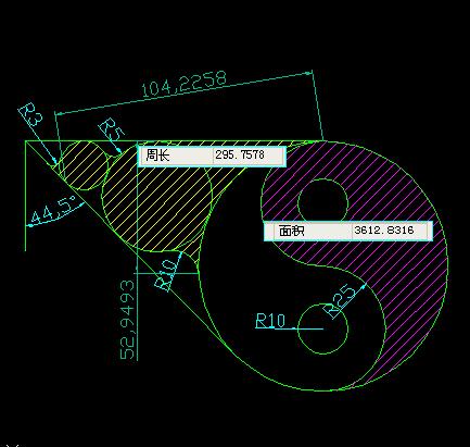

练习完毕!发截屏!

我的答案:C、B、A、B

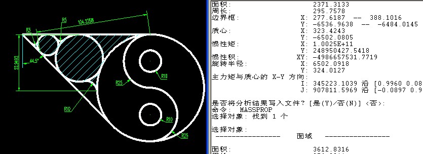

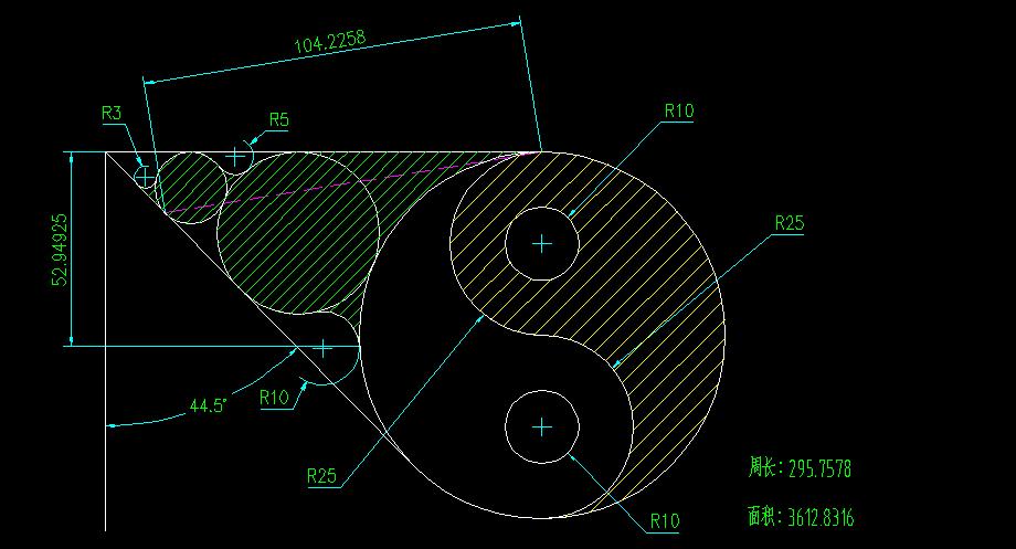

【进阶级练习题44】
交卷了,给分吧

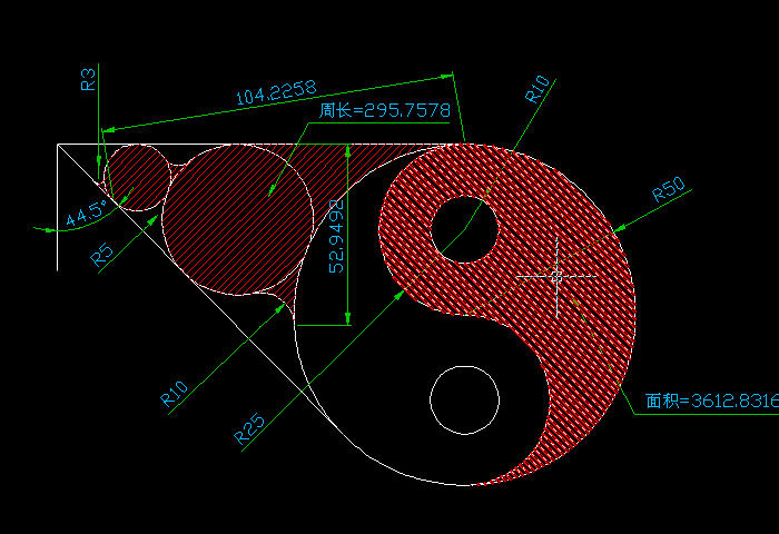

完成任务
看看对不,请高手指教

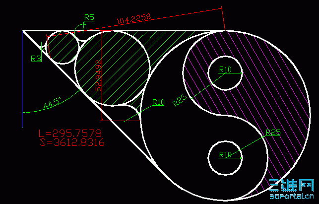

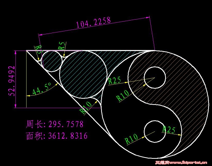

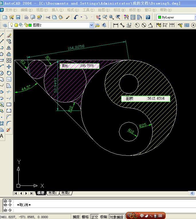

发表于 2012-2-24 16:37:27 | 显示全部楼层 来自: 中国福建泉州
进阶级练习题44

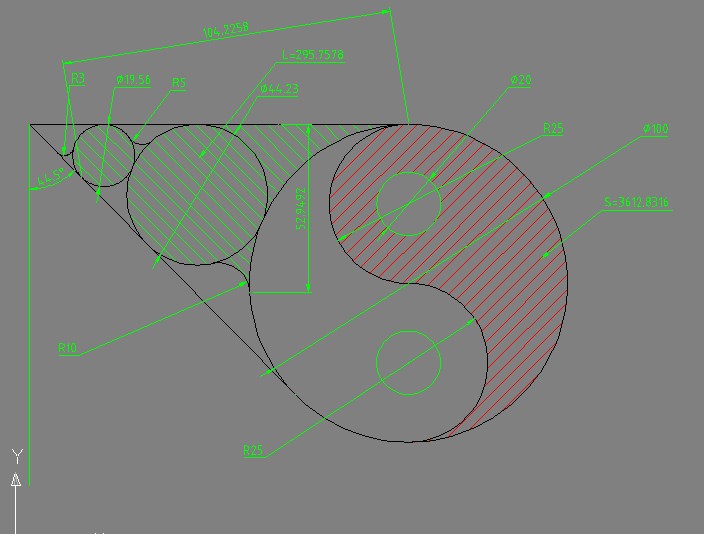

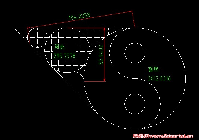

发表于 2013-6-18 07:49:03 | 显示全部楼层 来自: 中国浙江温州

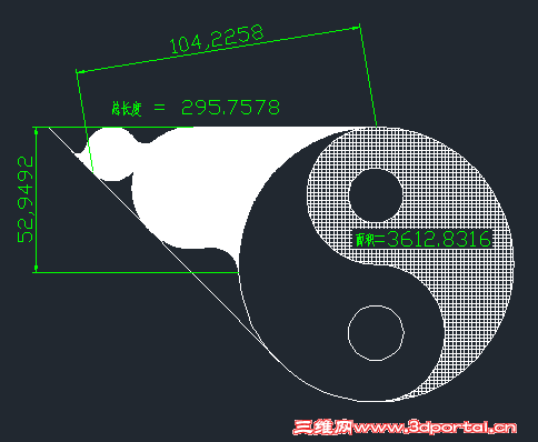

6-18 进阶级练习题44
