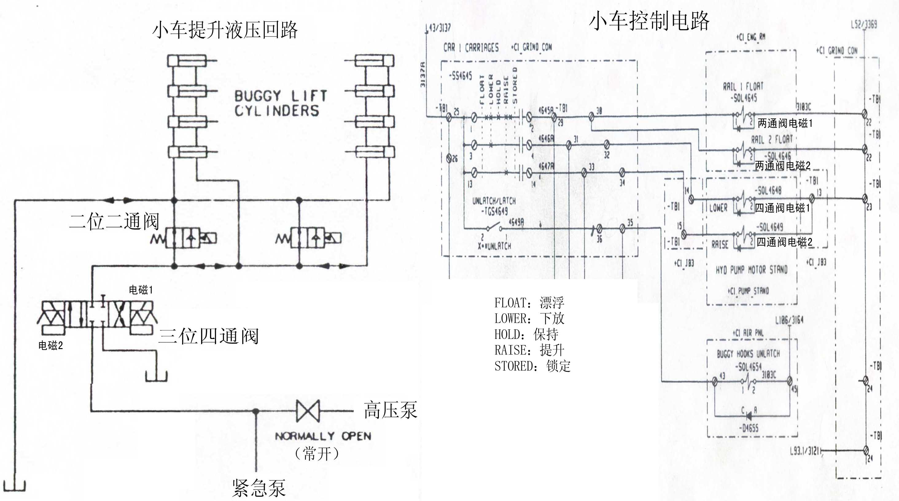

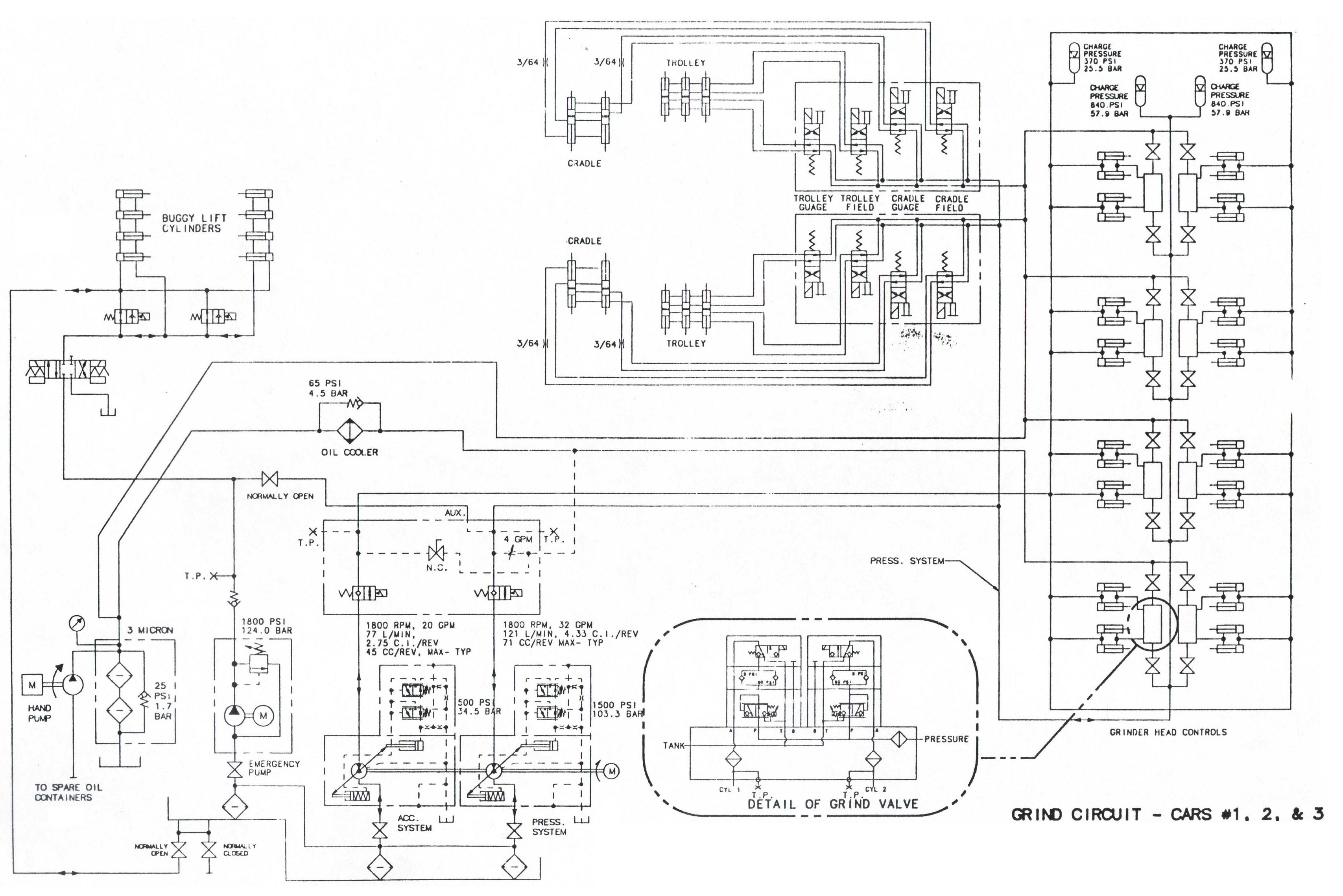

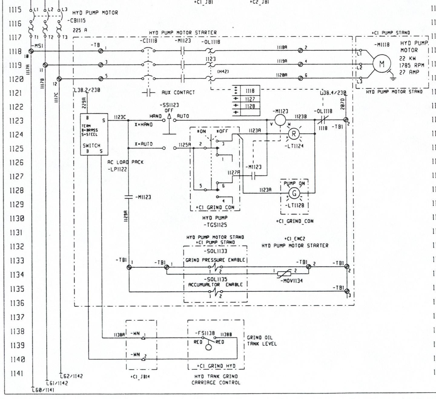

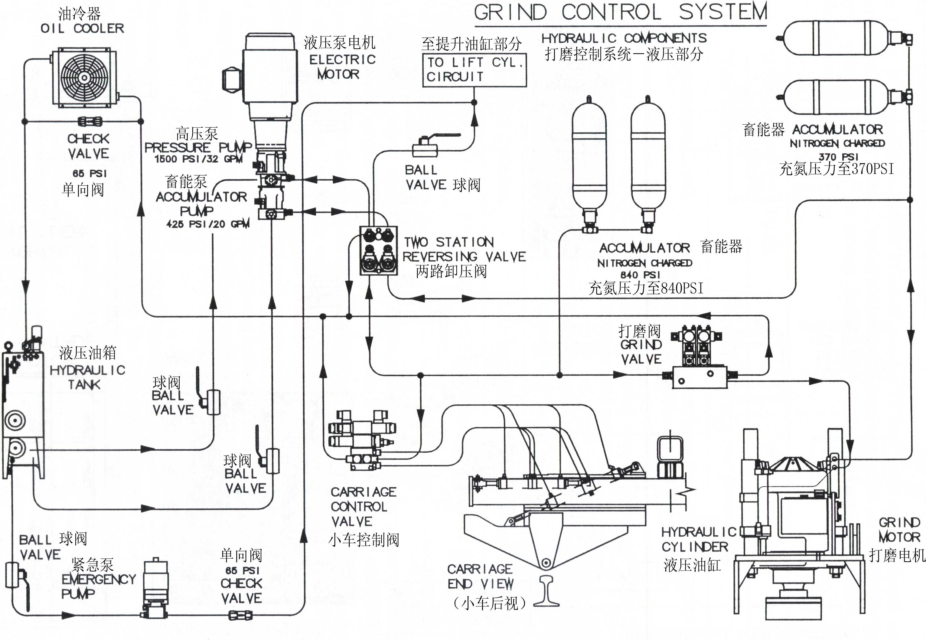

贴些资料出来
今天发现一些以前自己写文章时制作的图,希望cnyang98 和wuwanfu等其他兄弟给些意见
 楼主| 发表于 2007-11-14 20:11:28 | 显示全部楼层 来自: 中国江西南昌
贴图
补充一下,不是本人创作的,是车上的资料,我为了写文章做了些剪辑和翻译等。
