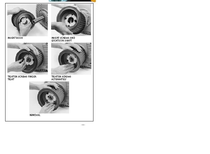

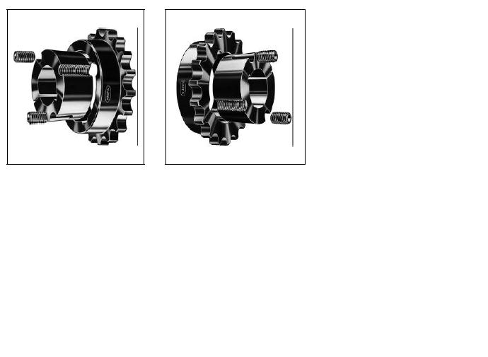

发表于 2009-7-27 13:31:44 | 显示全部楼层 来自: 中国山西朔州
国外用锥套好处有:5 L, {$ y. A# T8 o. M/ N( H
1,不用锤打,松配合,然后锥度固紧,易装易卸
6 Z7 \7 [6 G5 ]2,当然可以替代轴向固定。
; s& }: F0 b' P( }6 P3,资料请联系lianq.wu@yahoo.con.cn
3 m- x3 c5 L  u' [% S# q9 P  }$ ~) f# B* U; h
