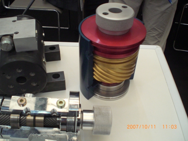

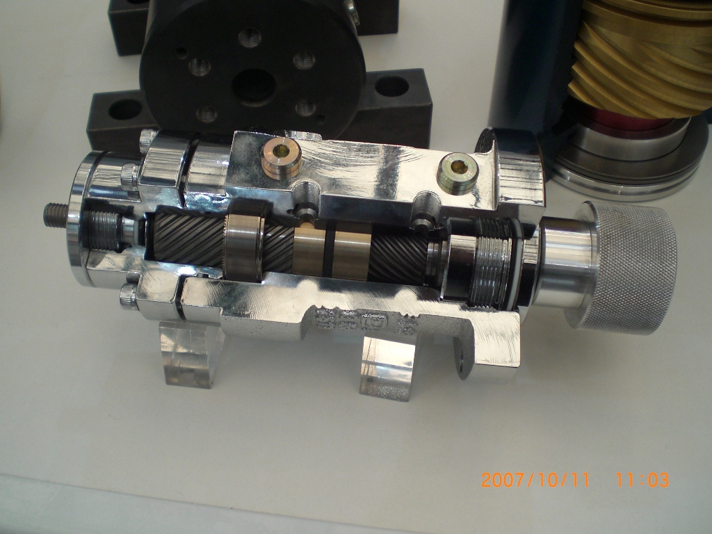

发表于 2007-11-21 10:26:10 | 显示全部楼层 来自: 中国河南新乡
摆动液压缸
是啊,内结构应该就是摆动液压缸,只是外部连接形式不同而已,德国HKS公司做的最好,它是利用helical 齿轮原理,看看该公司的宣传页上说的,机械制造是HKS摆动液压缸典型应用领域,在工件需要转动、提升、翻转、进给、或移动、刀具更换、零件架的移动或装置的精确定位的场合。大家可以上其网址看www.hks-partner.com,附图是我在PTC上拍的内部结构图
& [' J: x+ k, \$ f! f4 I
' J& l9 y3 G2 S  W[ 本帖最后由 jingdongbo 于 2007-11-21 10:40 编辑 ]
参与人数 2三维币 +10 收起 理由
9619 + 5 谢谢提供详细图片
江边 + 5 感谢您的积极关注、参与本主题。

发表于 2007-11-21 11:00:59 | 显示全部楼层 来自: 中国河南新乡
我又看了一下动画,这个缸和普通的摆动缸的还有一点区别,它有轴向的运动,不是单纯的旋转运动,这需要将旋转轴和里面的那个旋转齿轮成为一体,或者将旋转齿轮和外壁成为一体,应该就可以实现这个功能了。
( N( {% j$ e: q9 i& P: _/ `' F
9 C- V6 V7 t. }$ J) ?7 G[ 本帖最后由 jingdongbo 于 2007-11-21 11:09 编辑 ]

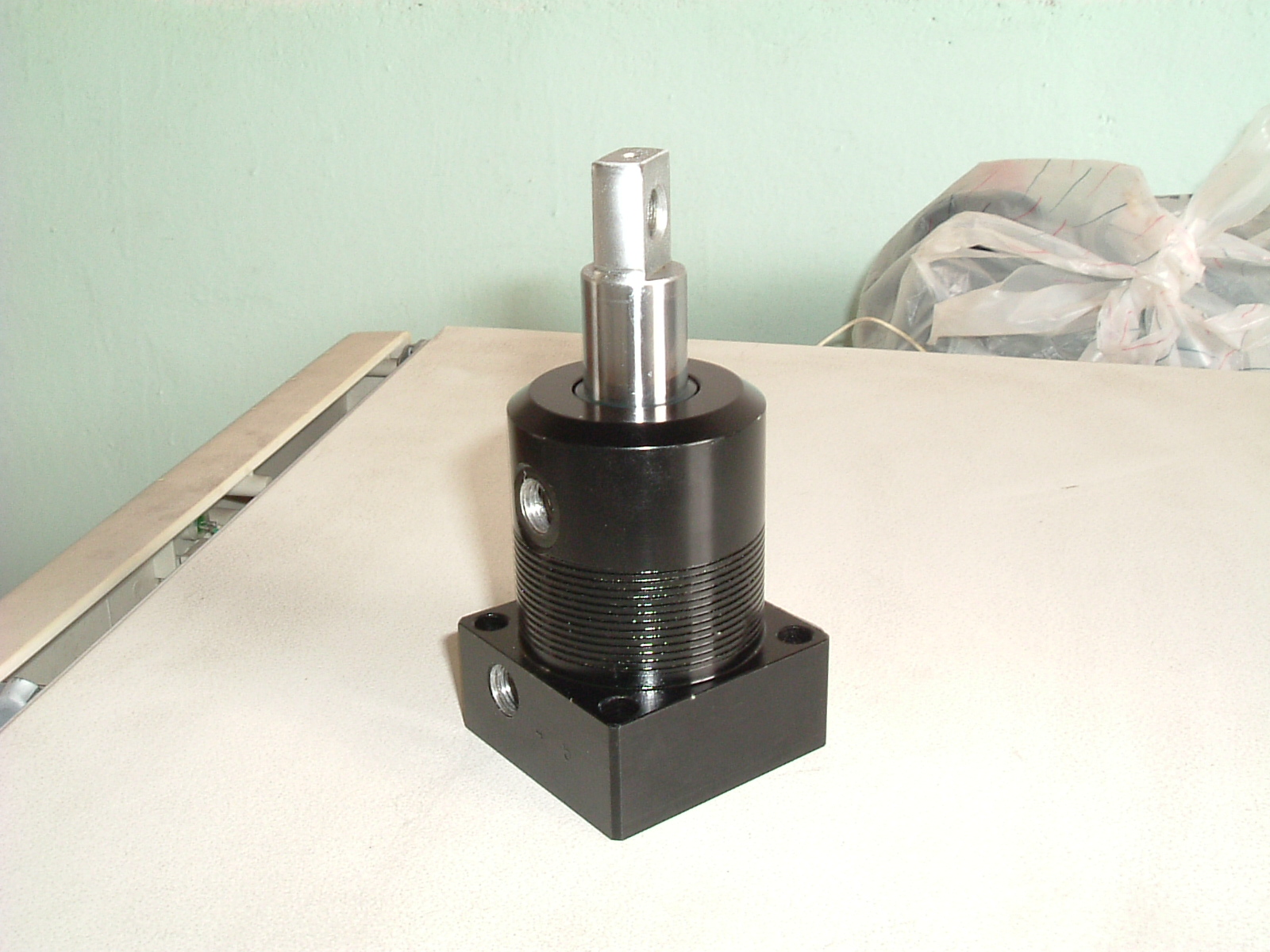

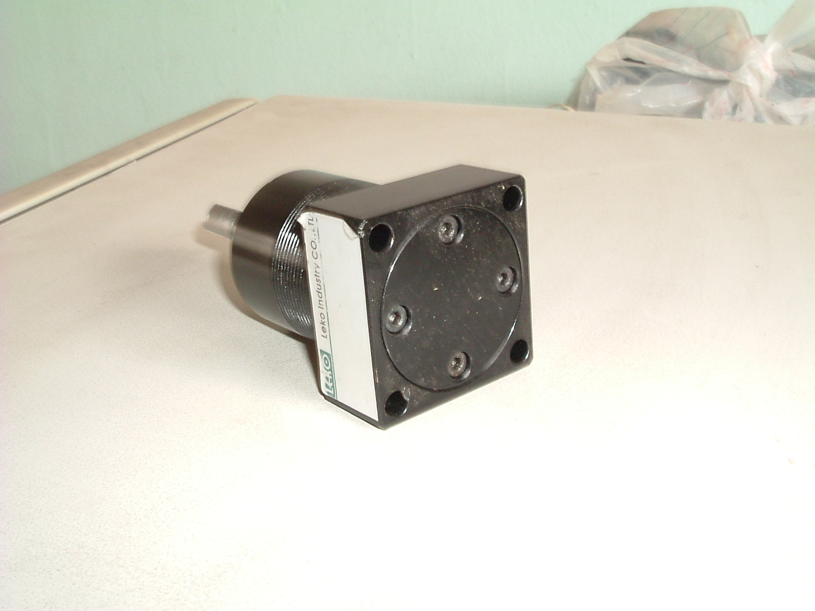

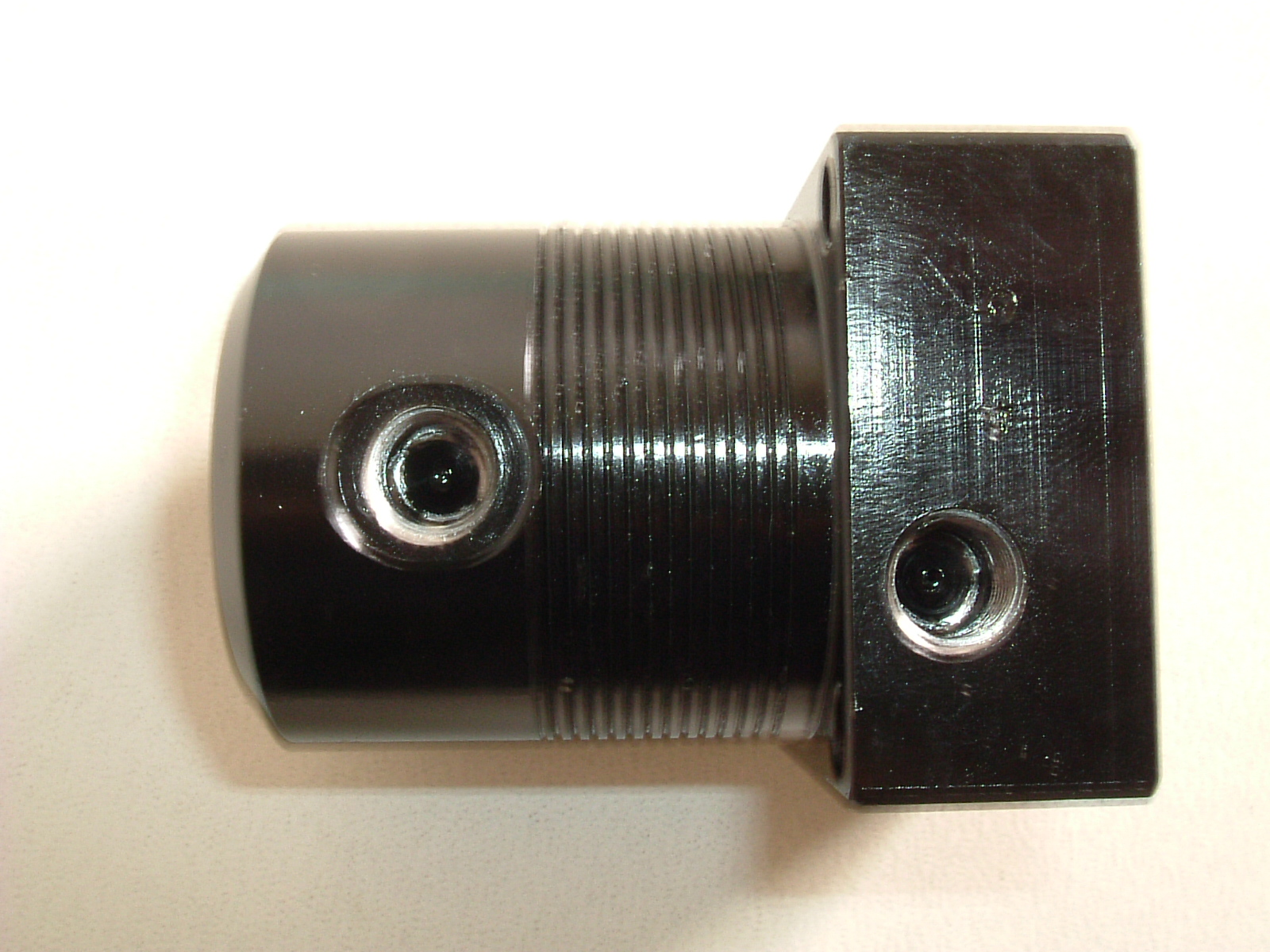

发表于 2007-11-23 16:23:48 | 显示全部楼层 来自: 中国江苏常州
发几张图片
以前为一台加工中心夹具维修时留的资料,详细原理后文再述。
油缸体外观
油缸体外观
油缸体
油缸体
参与人数 1三维币 +20 收起 理由
9619 + 20 先兑现奖励。

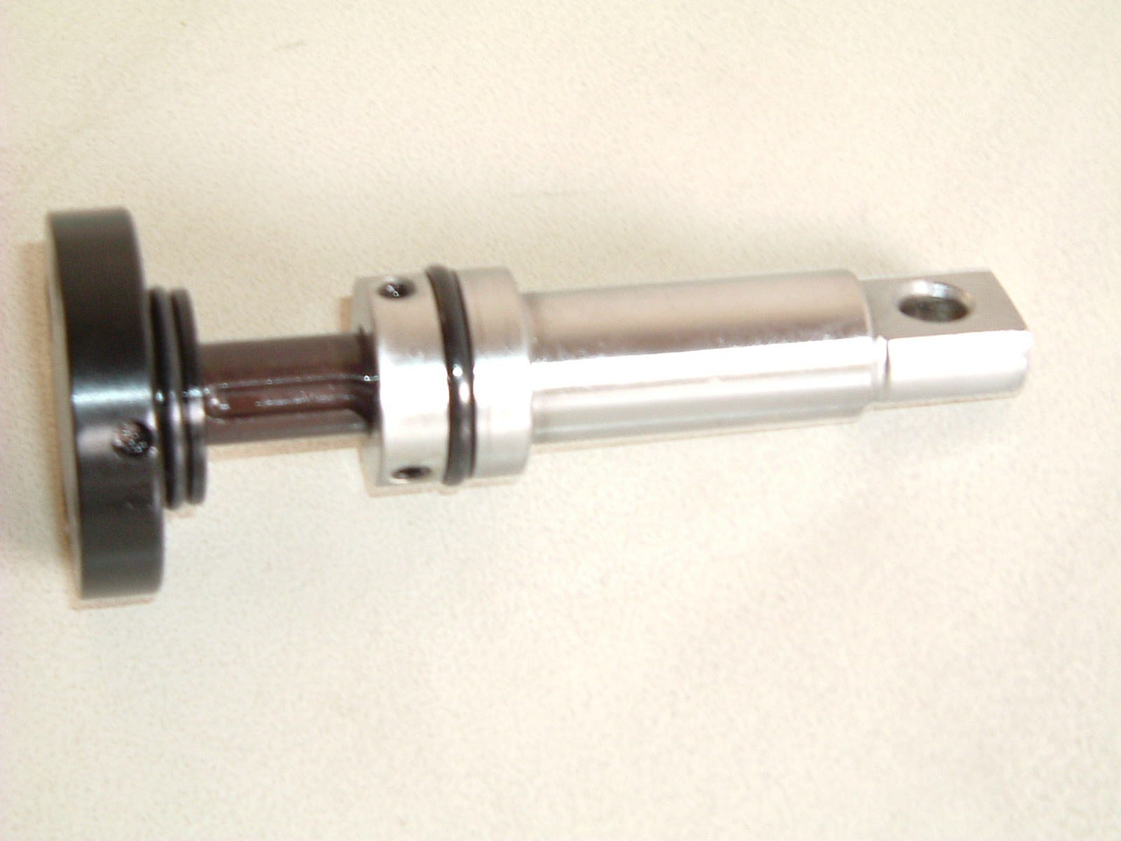

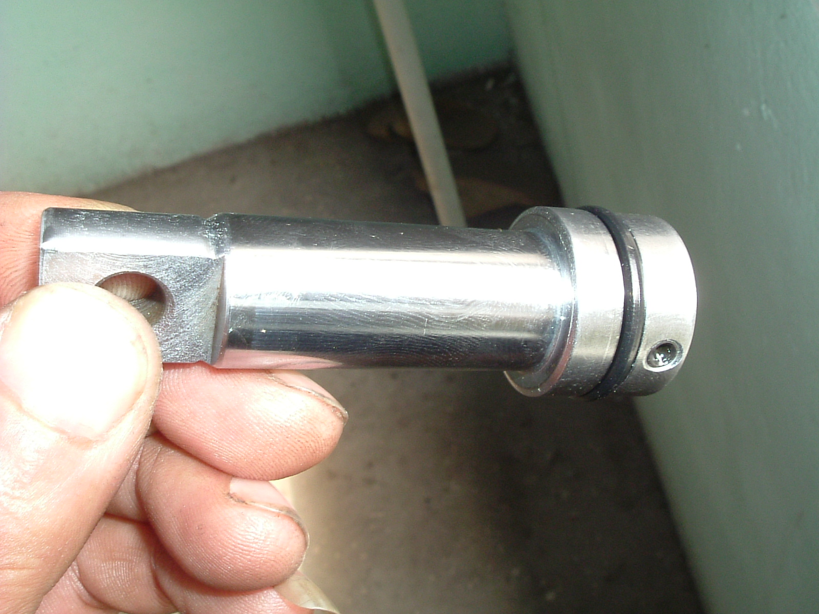

发表于 2007-11-23 16:33:14 | 显示全部楼层 来自: 中国江苏常州
在发几张图片活塞杆
5楼6楼 25楼的样本确实是楼主说的转角缸,18楼的原理与实际的转交缸非常接近了。
注意活塞杆与底座的结构
注意活塞杆与底座的结构
活塞杆与底座
活塞杆与底座

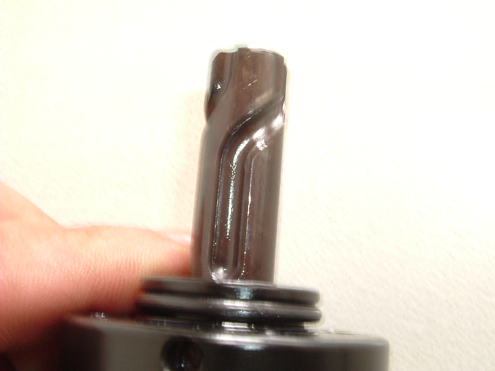

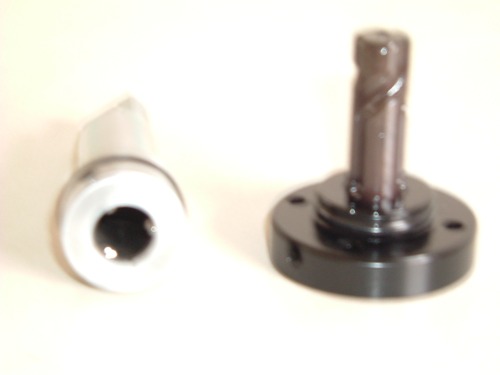

发表于 2007-11-23 16:38:40 | 显示全部楼层 来自: 中国江苏常州
机器太慢了只好2张一次,抱歉请谅解
活塞杆底座的图片,注意杆上的螺旋槽
底座
底座
活塞杆
活塞杆

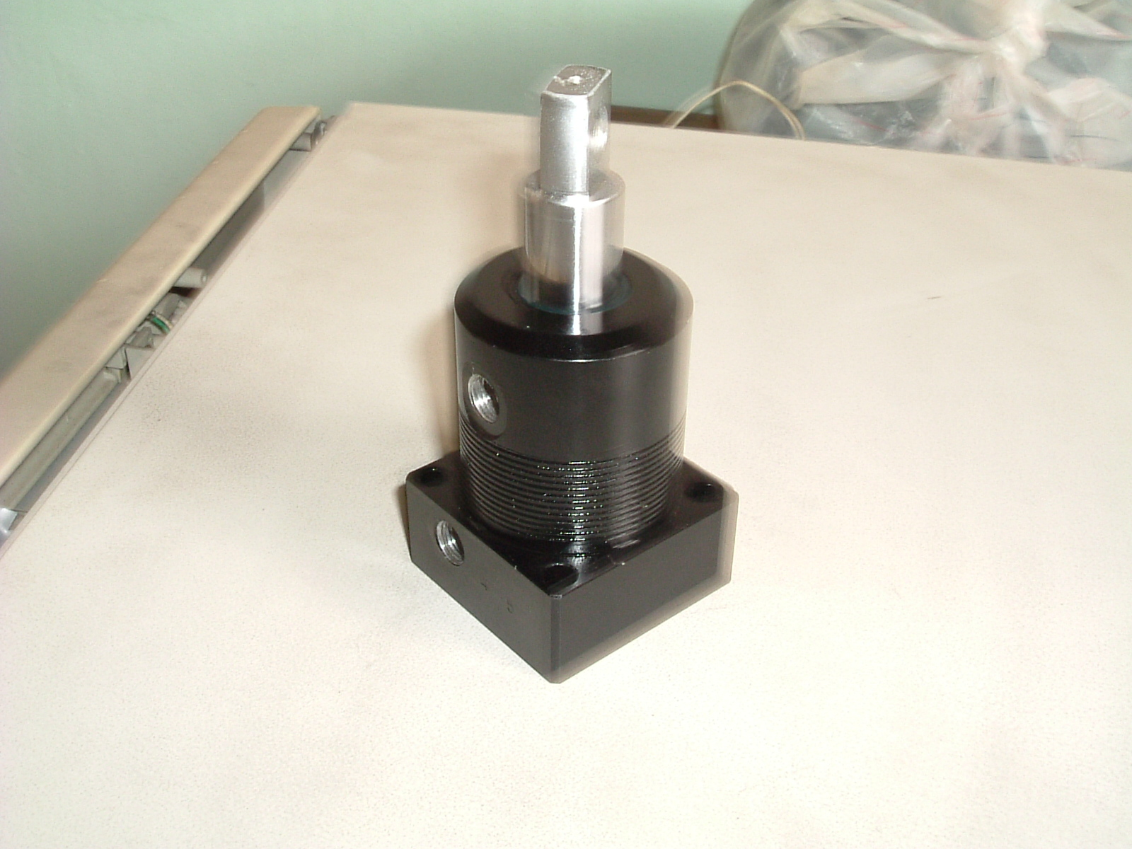

发表于 2007-11-23 16:45:51 | 显示全部楼层 来自: 中国江苏常州
整机装配后外形
装配好以后和上面大家给的样本基本一样,我还画了一些草图,各个部分零件的材料也做过分析,只是没时间整理。谁又开发的兴趣可以与我联系。我的e*-mail:jundon@123.com
6 f1 f# K! \( B1 C- p" n! {( B0 G( i, k
[ 本帖最后由 nokin 于 2007-11-23 16:48 编辑 ]
外形
外形
9619 + 5 上传图片辛苦了,你上传的图片应该就是楼主
发表于 2007-11-23 18:58:10 | 显示全部楼层 来自: 中国湖北武汉
nokin的实物采用空心活塞杆,在同样行程,轴向尺寸比我画的短一倍,长知识了。看照片好像开了3个螺旋槽,是不是这样?如果开3个槽,其目的不是为了提供扭矩,目的是不是要在短行程内增加转角? 还是活塞杆受力平衡?图看不清, 麻烦nokin解答以下。8 w2 B/ ?* l( P+ P4 P
7 M' e1 M" m0 {2 h4 }+ `/ p7 c[ 本帖最后由 奥凯 于 2007-11-23 19:00 编辑 ]

发表于 2008-5-10 21:16:21 | 显示全部楼层 来自: 中国湖北十堰
楼上的几种情况我都遇见过.' G4 q& x0 w2 A7 y& N" Q: x
1.自己设计的就和奥凯兄的图片差不多,设计起来轴向尺寸比较大,但是好维修.螺旋槽的位置还要考虑加防尘圈(实际很不好做,铁削多了很麻烦。三天两头坏)。如果夹具空间不大,设计起来很困难。
# w: W1 R4 i5 j2。购买的成品就是内部有螺旋槽的结构。就和nokin图片一样。和第一种比起来,轴向尺寸小。就我们实际使用情况来说。1。固定后盖和螺旋轴的销子很细,常断。2。螺旋槽里面的钢珠会很快把螺旋槽的转角部位压平。3。活塞杆的密封部位经常漏油。我们后来都把这个内部结构改造成了普通油缸。用手去转动。实在是太不好用,故障率太高,又太贵。
% {% v. t3 ^# V6 e" o  p个人总结如下:由于是有杆腔工作,效率很不好。尽量采用杠杆结构。实在要采用的话,用顶的方式工作,不要用压的方式。很容易别坏密封圈,别弯活塞杆。
