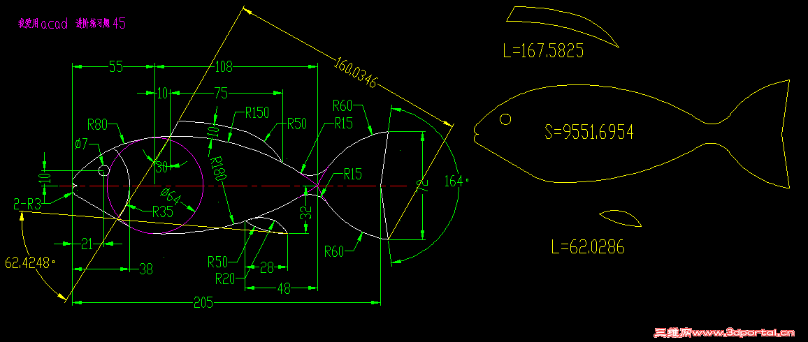

进阶级练习题45

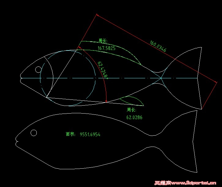

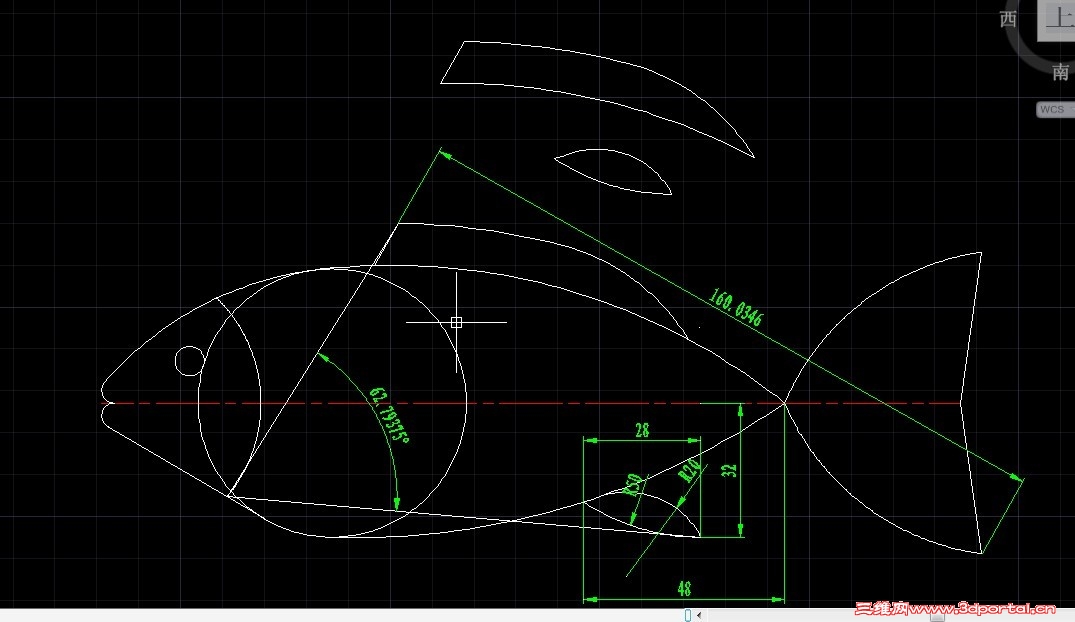

发表于 2012-6-14 10:14:12 | 显示全部楼层 来自: 中国浙江金华
未命名45.jpg 画出来 除了2个周长是对的其他都差好多啊~!
发表于 2012-6-14 14:31:18 | 显示全部楼层 来自: 中国浙江金华
角度还是不对

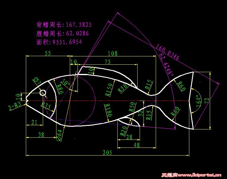

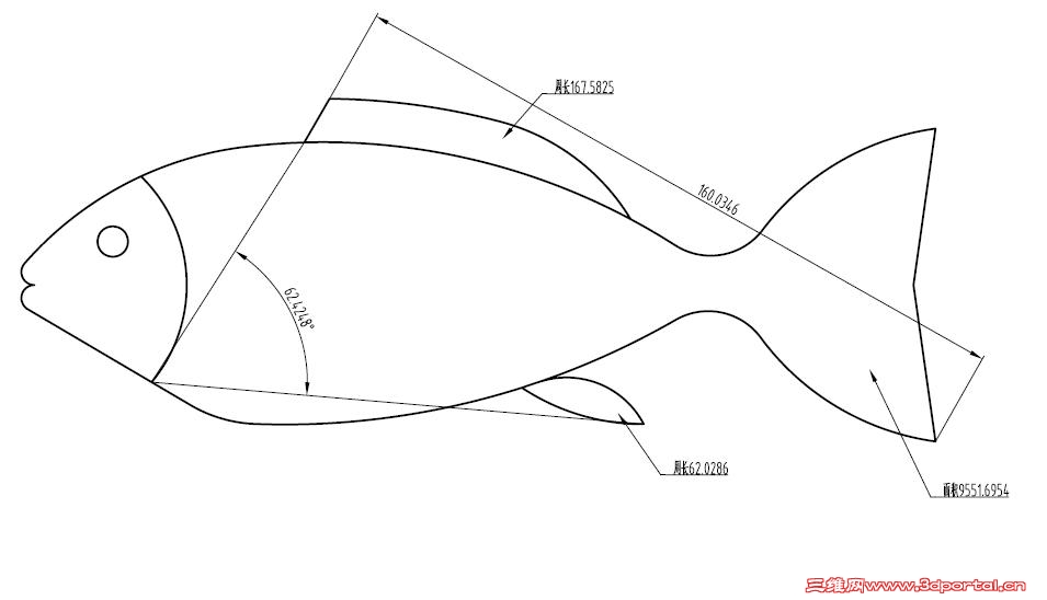

发表于 2013-6-18 14:16:56 | 显示全部楼层 来自: 中国浙江温州
6-18 进阶级练习题45
2005llnn + 3 参与鼓励
发表于 2013-8-6 16:08:49 | 显示全部楼层 来自: 中国安徽合肥
练习一下,多多指教

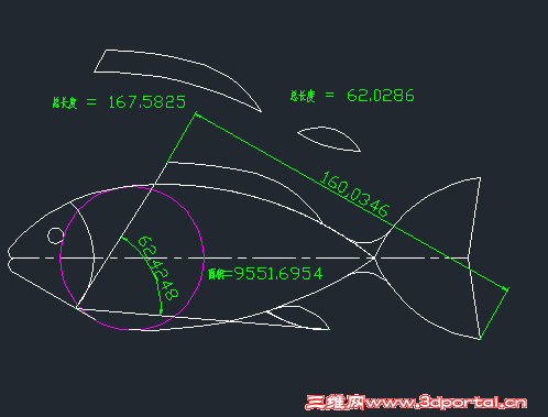

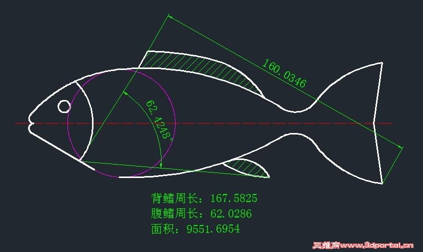

发表于 2014-4-10 20:34:29 | 显示全部楼层 来自: 中国北京
答案:1、C;2、A;3、B;4、A;5、C/ K0 |6 o, u/ v2 r8 g
: o9 o  s5 z2 C5 P9 c1 d4 }2 l
20071107_983b96652b61215dfff3QNbXztKnAIfb.jpg 6 {- s6 J4 Z% R: r
$ z8 C. ?# f" k& [: F2 U  S8 X
. f' o( d/ t) V3 ]5 j* l
2005llnn + 3 参与鼓励

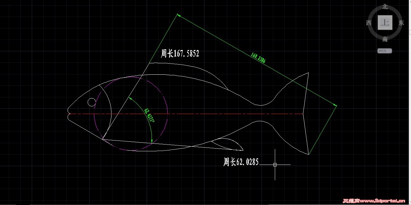

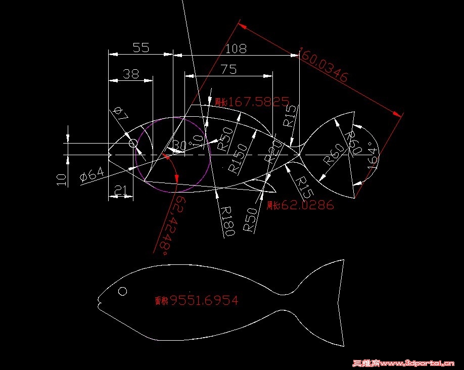

发表于 2016-5-30 10:02:32 | 显示全部楼层 来自: 中国山东泰安
2004ljty 发表于 2007-11-5 14:45
- T) P$ c* A+ D. x1 p0 u我做出来的答案与题不符,不知哪里错了?请高手指点。1、167.6658   2、A    3、B     4、62.4248      5、 ...
( l" J/ b$ P8 f+ g
背鳍R50与鱼躯体的交点错了
