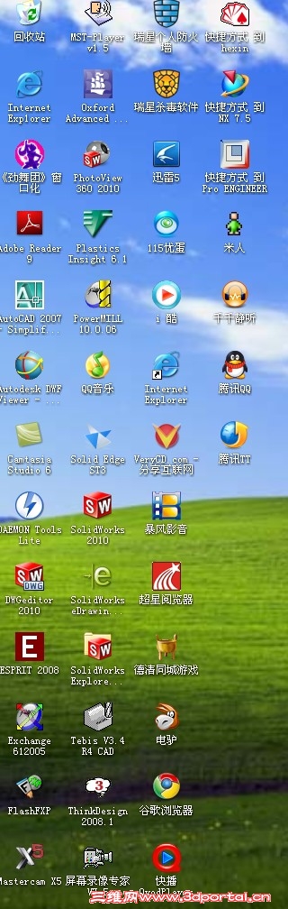

发表于 2011-1-11 22:57:04 | 显示全部楼层 来自: 中国江苏常州
发一个桌面图标,看看我的电脑里有几种软件!

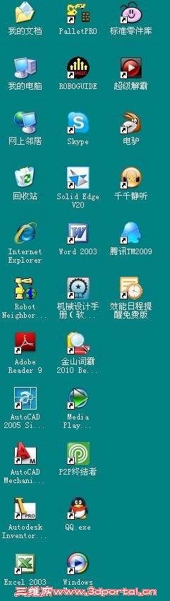

发表于 2011-1-12 08:56:18 | 显示全部楼层 来自: 中国河北石家庄
也给你看一下我的桌面
