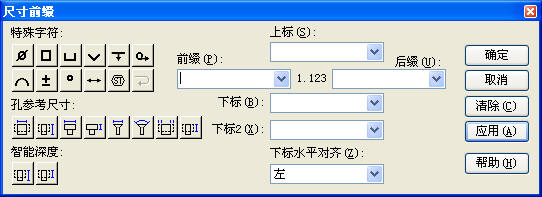

( r5 ^0 r4 |; Q& }" H5 }, r我想知道se在工程图可以不可以自动标注沉头孔,螺纹孔,当然必须可以自己设定样式!
2 j  B, V4 K6 J% {8 e+ a+ L) G# {% L% {5 d
0 i9 M4 l! }5 k4 z( Y- i
可以阿 你仔细看看标注的选项
发表于 2007-11-8 17:27:02 | 显示全部楼层 来自: 中国天津
再等等,有位大哥给我传完整版的,一个星期了!,大哥能解决自动标注的问题么?
发表于 2007-11-8 17:31:10 | 显示全部楼层 来自: 中国北京
尺寸前缀中有2 d* U: L0 ~2 \2 h2 T6 n  v7 ~

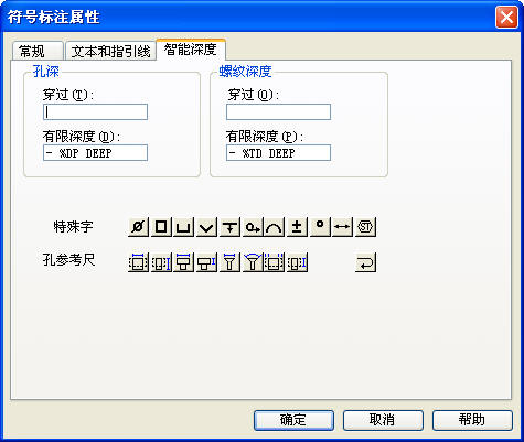

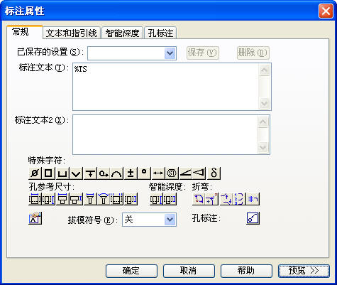

:) 标注(以前叫说明)中也有
0 u$ b3 r8 k( v# C- \) ^- E
* _4 ?( y( N$ k! ^1 V" M6 ?" s w2.jpg 6 d- e$ [( \1 r
