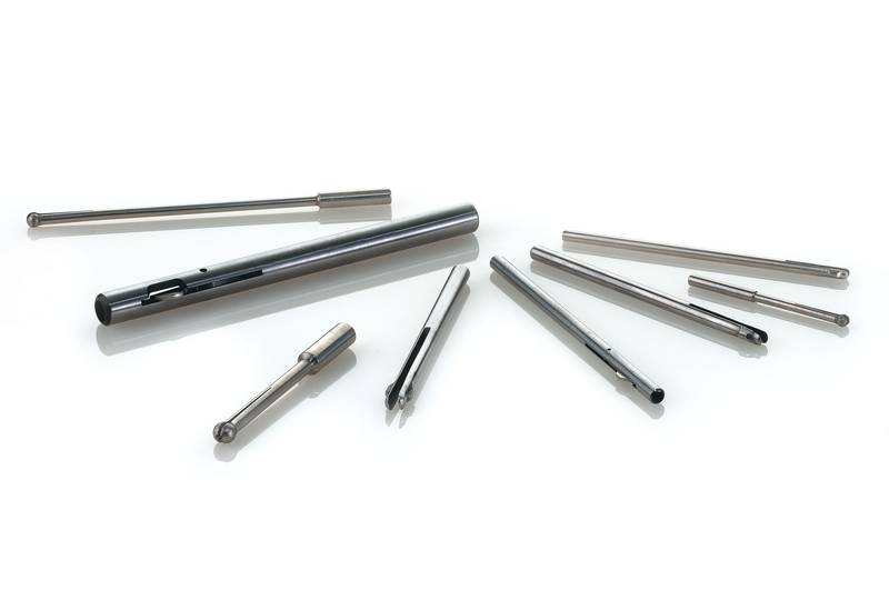

弹性通孔倒角刀
我们做的弹性通孔倒角刀。
% ]$ G9 ?, A) O' a针对一些交叉孔,阀体孔。, |3 {0 a% x4 I8 X
不知道是否合适你们!
) n" X3 W) J- e" D" LQQ:592223995
发表于 2008-10-24 18:51:20 | 显示全部楼层 来自: 中国江苏常州
http://www.56.com/u15/v_Mzc3OTg5MDg...
0 m% S1 I, @1 h8 S/ P看看视频!
