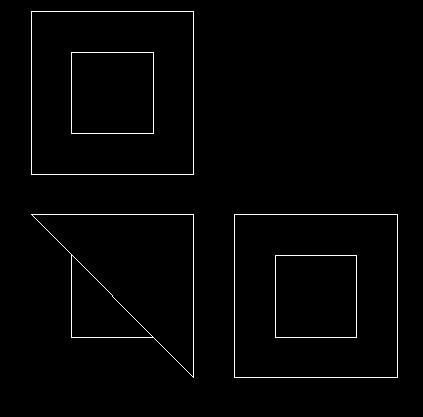

没仔细看,可能只有17楼对了。其他人或想象太复杂,或不只所云。
' U4 }8 e8 {9 \. m! w3 E6 K& }其实还有其他答案,比如把“内凹”改为“外凸”也可以。
3 `1 F- a4 h& i“机械制图”入门题,纯粹基础而已。
2 B, V1 \9 ], T5 i+ A( [9 v+ F改天有空发几个经典的给你们看看。

回复 35# 的帖子
什么“内凹”改为“外凸”,早就解决啦,切! 小马你没看清楚啊!
发表于 2007-11-14 19:44:48 | 显示全部楼层 来自: 中国重庆
有好几种答案呀  呵呵  上面说的都正确
发表于 2007-11-14 22:44:55 | 显示全部楼层 来自: 中国江苏苏州
上面说的已经比较全面了,回字形,三角,口字形。
发表于 2007-11-15 08:11:39 | 显示全部楼层 来自: 中国广东肇庆
回复 32# 的帖子

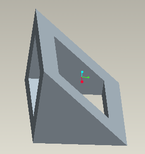

茄茄怎么回事,很容易理解啊,四条边组成的一个相同的自由曲面!!共四个,加两个互相垂直的三角面!

支持三角形,要知道已知的两图中是没虚线的,其他图形必须假设已知图中有虚线!

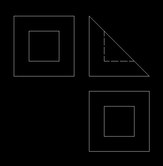

发表于 2008-1-8 08:51:54 | 显示全部楼层 来自: 中国广东东莞
看看!答案只有两种!6 U$ t. V5 `/ v0 S1 P# F. n  `
' ]3 h) j8 n$ p3 ?( W9 Z2 b[ 本帖最后由 龚翔 于 2008-1-8 09:12 编辑 ]
发表于 2008-1-8 08:55:21 | 显示全部楼层 来自: 中国广东东莞
出此提的意思是不加其它线,不该有虚线的!

回字形 三视图 ~
PK 大赛正式开始!
" K. E7 L; H% j1 g题目:从上往下看是个回字形(俯视图)和从左往右看(左视图)都是个回字型5 z+ b; {, Y4 y: Q
主视图是个三角形  请往主视图里补线 让俯视图和左视图都可以满足回字
1 o/ r0 z, b8 j: N优胜条件:最短的时间做出正确答案
( ~+ L. }/ w) c温心小提示:答案不只一种 ,请开动空间想象能力。。。 。。。3 L3 T: s: f) ]+ j& l$ M
特别声明:主视图是个等腰三角形~
