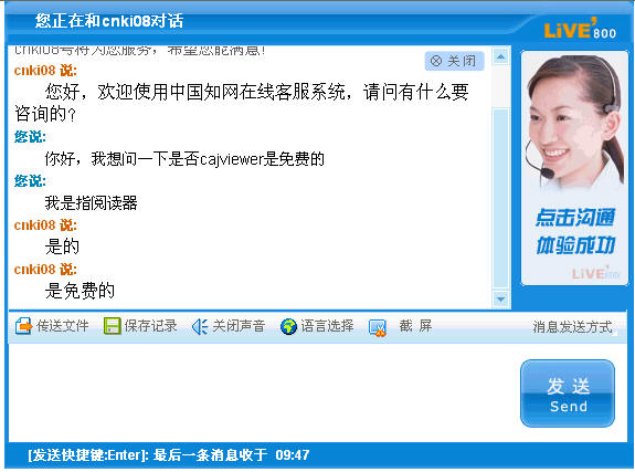

经过这几天的搜索比较,找到了另外一款免费软件,完全可以替代尚书7号OCR,并且识别率超好。这款软件使得我们的想法变得可行了。
6 Q9 Q0 q' f( @6 r3 ]. `4 N这款软件是:CAJViewer 。CAJ全文浏览器是中国期刊网的专用全文格式阅读器,其官方网站是http://service.cnki.net/,并且是完全免费的。下图是和网站的在线人员对话截图:

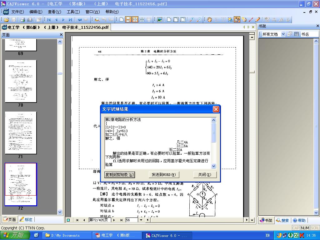

 楼主| 发表于 2007-12-4 11:24:43 | 显示全部楼层 来自: 中国北京
我的软件版本是CAJViewer 6.0 绿色版,体积为53多兆。建议大家也试试。附图说明如下:

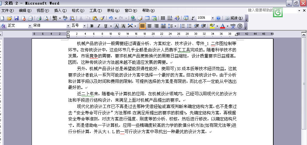

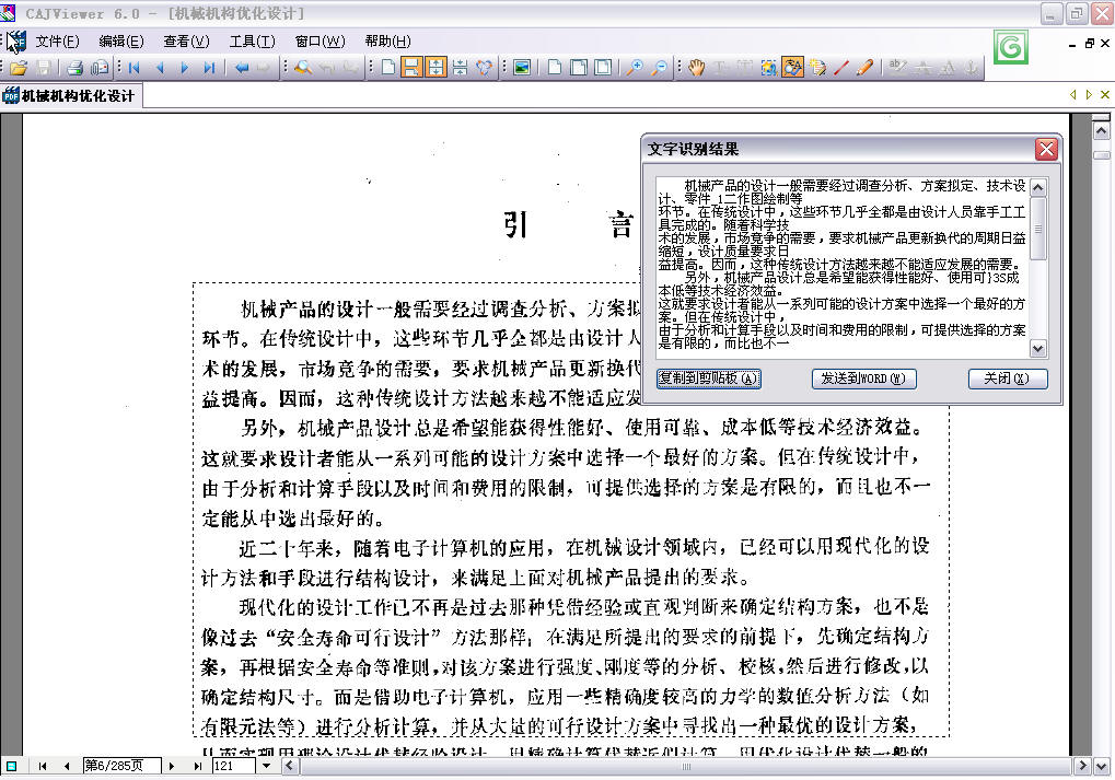

发表于 2007-12-4 14:37:32 | 显示全部楼层 来自: 中国安徽马鞍山
又试了一次,不过感觉效果不是很好,只能限于纯文字类,公式不行,图文更加不行,而且单文字来说错误也比较多。如果实行的话,也只能在小型的纯文字的资料上开展,大型资料还是可能不适合。
% q$ j) D; M3 d  `效果如下:
