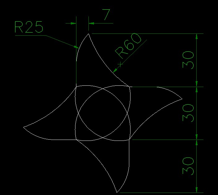

[练习题] 【进阶级练习题48】
发表于 2007-11-29 14:24:36 | 显示全部楼层 来自: 中国江苏苏州

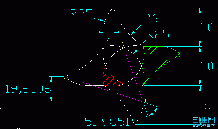

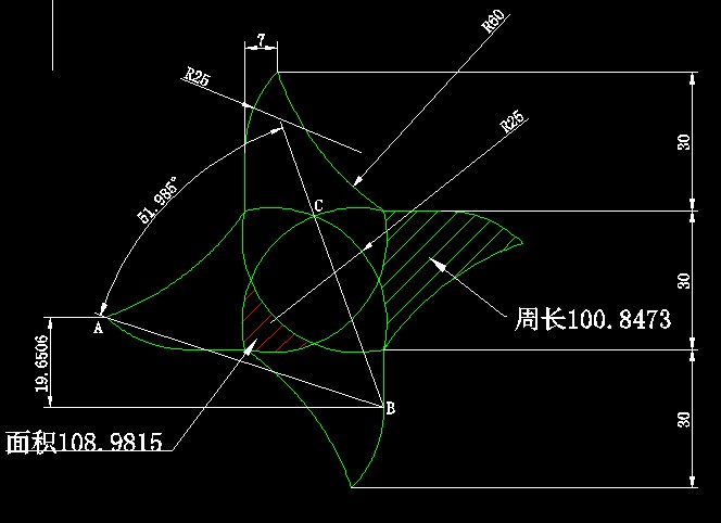

AB垂直距离为19.65065(补充,忘画出来了)7 b( e/ e& z) R# P, ~* V0 M

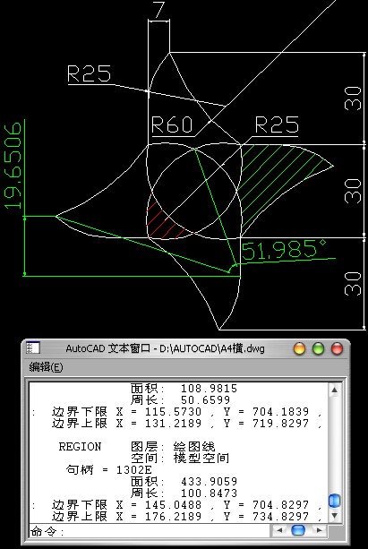

发表于 2007-11-29 20:20:59 | 显示全部楼层 来自: 中国河南焦作
回复:* u& @- _3 M. N% B- f$ L

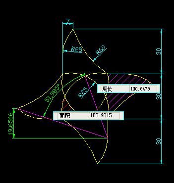

发表于 2007-11-30 13:39:52 | 显示全部楼层 来自: 中国浙江杭州

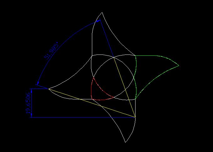

我也来练习一个,CAD用得不好,以后注意加强 + R6 o' s( e( q1 r3 Z2 j, Z, `
0 b5 o  N5 B/ n/ ]0 {9 L4 ]) p
' ~9 L. Q3 V/ ~1 F4 F1 i+ @+ U 130.gif

 楼主| 发表于 2007-12-1 21:48:25 | 显示全部楼层 来自: 中国上海
本题的答案、解题及动画演示已经发表,见:; M" b4 O9 [9 m: w5 G
http://www.3dportal.cn/discuz/vi ... &extra=page%3D1

B C C B

发表于 2008-9-11 21:23:23 | 显示全部楼层 来自: 中国上海

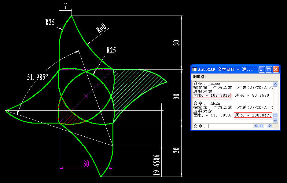

1.AB之垂直距离为何?# u) y6 [* u8 |" f
    b. 19.6506- Y, b& B! h* w( ?6 t/ s! i% k
2.∠ABC之角度为何?
1 l9 d* G+ T0 y/ A+ S       a. 51.589°   b. 51.895°   c. 51.985°  c& c8 Q3 l' u9 C& ^8 p6 i
3. 红色剖面线区之面积为何?5 R7 a# |' V* Y  v3 m2 Z  {
       c. 108.9815
6 j( ]4 u* V7 z! U! ^3 l8 I4. 绿色剖面线区之周长为何?) T3 L2 \9 Q1 G( y! K* ?  Y
b. 100.8473
2005llnn + 3 ∠ABC之角度呢

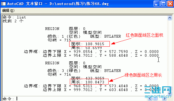

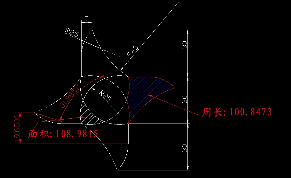

发表于 2008-10-16 22:04:35 | 显示全部楼层 来自: 中国浙江衢州
答案:B、C、C、B
2005llnn + 5 很好

1.AB之垂直距离为% {, f1 ?& p5 h8 g6 U4 g4 g, E
          b. 19.6506
- f1 Y; ^# v/ @/ T8 z2.∠ABC之角度为何?* q* u8 {  A1 P/ p# s0 F; m& w
          c. 51.985°
$ t, m* O/ [( ?% m( Q3. 红色剖面线区之面积为:- b3 f. P! d/ g8 y; Q* B) I; C: P; x
          c. 108.9815
+ r! N! ]  k) A9 p: N4. 绿色剖面线区之周长为:
/ _  d8 k0 W& B$ t: F          b. 100.8473

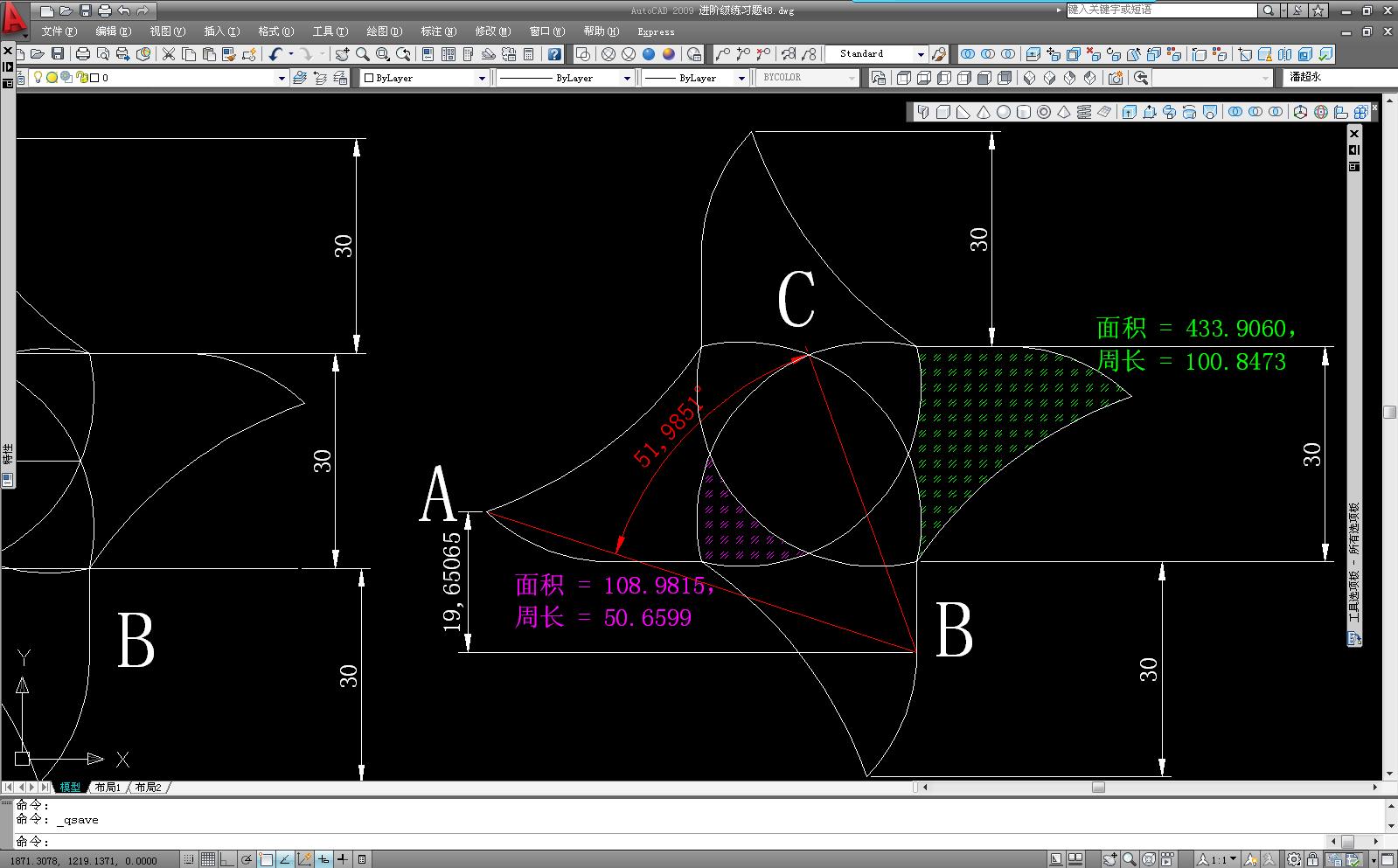

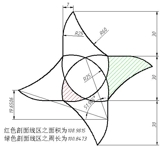

发表于 2008-12-10 15:12:22 | 显示全部楼层 来自: 中国广东中山
晕,,,开始自己把图形想得太复杂,担误了时间,,, 没有想到等自己按第一感觉的思路画出来的时候却对上了答案)1*( 晕,,,,,别把问题想得太复杂各位
进阶级练习题48.dwg

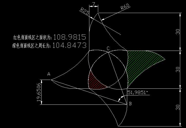

答案是BCCB

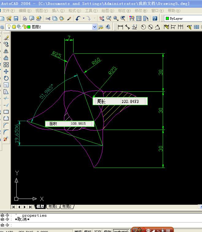

我的答案:C、B、C、B
