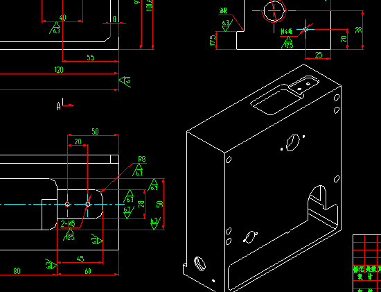

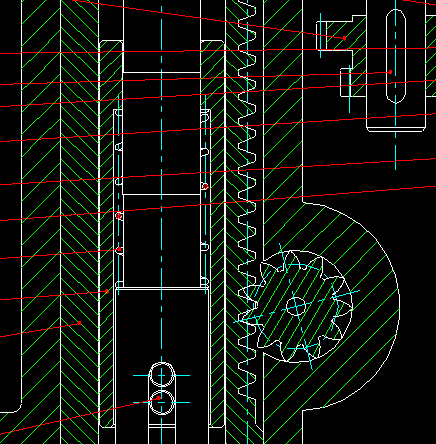

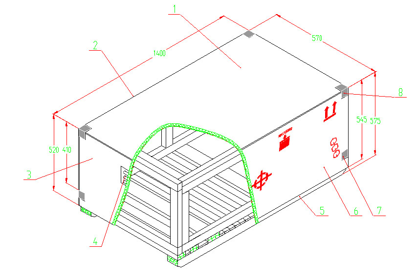

全国二维CAD全用过,感觉MDS2002还行,里面有好多小错误,向他们总部提过,至今未改.) @4 Z6 R3 j# [
如小锥度标注\花键错误\键错误\导入明细表数据带.0\公差错误U7
/ g/ V6 I  M1 ?最大的缺点就是没图像导出和曲线功能.: U* p4 j7 N( s  p
可结合CAXA和KMCAD\interCAD一起使用,有一定技巧的.7 l8 r  K9 [; [% p# C0 L8 O0 }; F
MDS里面的技巧很多,如建标准件名称库,材料名称库,技术要求库等,装配图做起来也很方便.他提供xls 格式输出和导入,做明细表很方便,copy就得了.& W$ M+ V$ ?& `
也可设定你的绘图精度.000,用luprec auprec,一画图就自动调用精度设置.& o* L, k$ b& I& _* M. u4 U
轴侧图也可画的.6 L6 t0 a) Z3 N+ ]( ]
图中齿形在CAXA中生成(变位).dxf交换,炸开后填充剖面9 V- n1 u# Z1 F1 A
