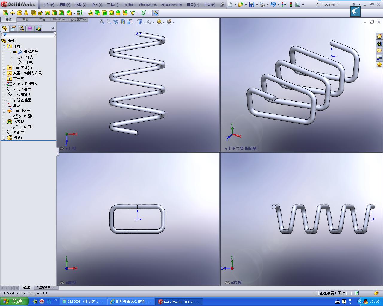

我按照上述提示做了,如图

发表于 2007-11-28 11:39:16 | 显示全部楼层 来自: 中国江苏无锡
我还发现这样只能做圆形截面,不能做矩形截面(有2边无法做); V- g$ ^8 W: P; K1 k4 P7 p

发表于 2007-11-29 13:12:06 | 显示全部楼层 来自: 中国湖南长沙
用包覆做一个
用包覆做一个,大概是这样吧?
发表于 2007-11-29 13:22:43 | 显示全部楼层 来自: 中国江苏无锡
LSD,圆形已经讲清楚了,问题是矩形截面的没法子弄

honey8000 发表于 2007-10-21 20:54 static/image/common/back.gif! L% T# R) z5 e: k4 J- k( i
楼上的,扫描路径是怎么做出来的,看不太明白,能给个part吗
+ t0 Q- Q# E& x: I8 \+ n; X6 @; U( _扫描路径是由交叉曲线得来的
