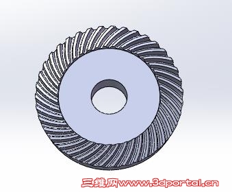

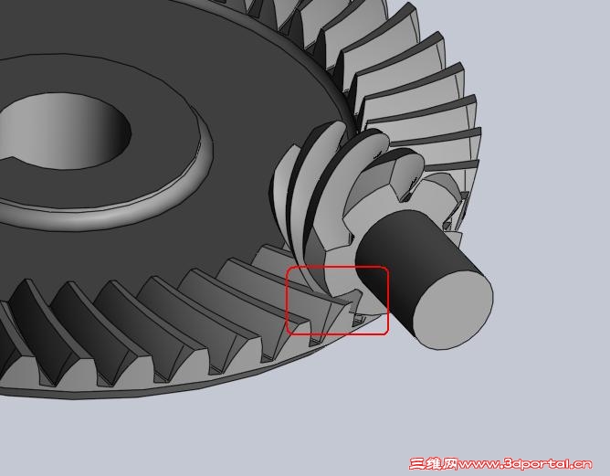

[求助] 七齿螺旋锥齿轮画法(俗称盆角齿)
发表于 2011-5-24 09:43:19 | 显示全部楼层 来自: 中国浙江杭州
期待高人给一个详细的步骤,版主要加分哦,,,想学习的人很多呢

发表于 2012-3-25 19:41:40 | 显示全部楼层 来自: 中国上海
在迈迪网有生成齿轮的功能,不知道能不能生成楼主所需要的这个齿轮。
发表于 2012-3-25 20:46:46 | 显示全部楼层 来自: 中国台湾
齒數太少,用近似畫法齒形會失真.
齒數多,齒形會較像.
齒數多,齒形會較像.
齒數太少,用近似畫法齒形會失真.
齒數太少,用近似畫法齒形會失真.
发表于 2012-3-25 21:08:54 | 显示全部楼层 来自: 中国广西桂林
可以肯定目前没有工具可以精确建模出来,GEARTRAX也只能画13齿以上的,看来只有精通实际加工的高手才可能做出来,让我们一起等待吧

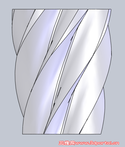

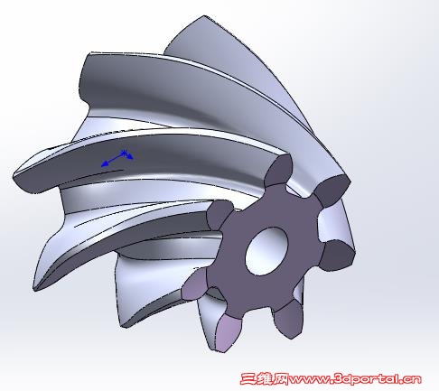

发表于 2016-8-6 22:36:00 | 显示全部楼层 来自: 中国江苏扬州
本帖最后由 hhdd2006 于 2016-8-6 22:40 编辑 5 R; |. J* P8 r( Q% X
lcr2306 发表于 2012-3-25 21:08- p* c2 P; r7 ]( @" e! L8 M1 W
可以肯定目前没有工具可以精确建模出来,GEARTRAX也只能画13齿以上的,看来只有精通实际加工的高手才可能做 ...
2 R2 U: q: i, C, q3 ]
13齿以下是可以的,我刚刚设计了一组,需要带变位系数进去。楼主图片小螺旋伞齿是左旋的。我设计的是8:43,m1.75实际齿形是由5个真实齿廓面螺旋扫描切除出来的,跟真实的非常接近。
" ~* ?3 Y+ B& c6 e; w6 n& L; [4 {

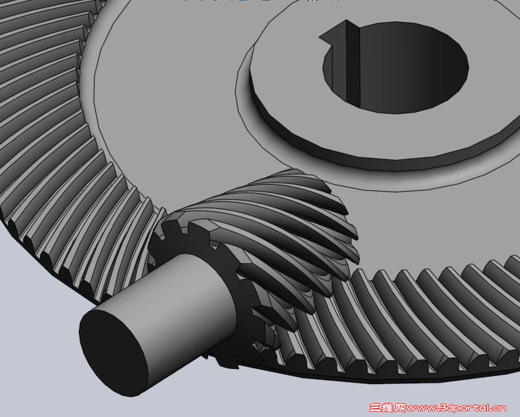

发表于 2016-8-6 22:58:27 | 显示全部楼层 来自: 中国江苏扬州
顺便说下,旋向的判定以轴线竖直,左边高左旋,右边高右旋。齿轮转动方向的话,看主动齿旋向,右旋就是顺时针,左旋就是逆时针(从中心点沿主动轮轴线方向向齿轮小端面看)。大齿轮就按照普通锥齿的传动去推理。

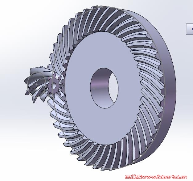

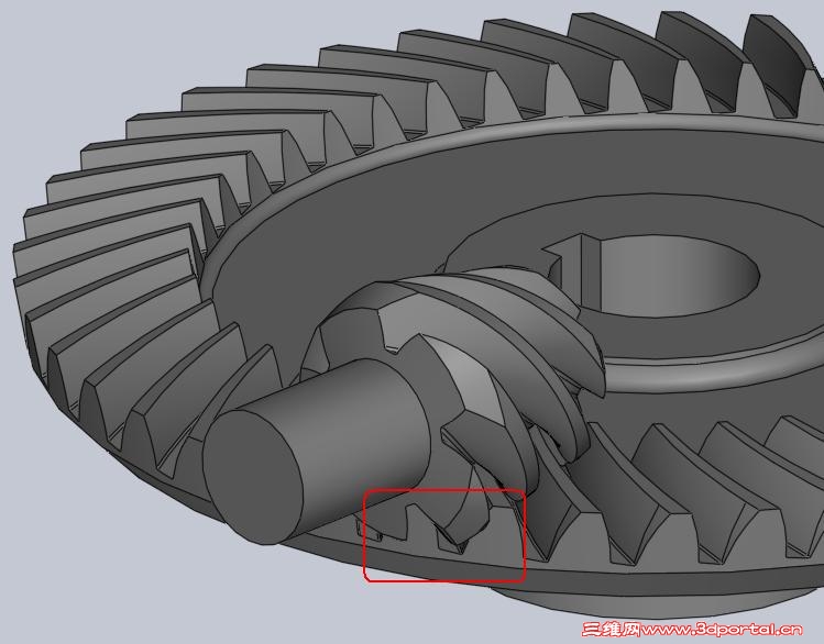

发表于 2016-8-7 00:03:08 | 显示全部楼层 来自: 中国江苏扬州
按你的要求画了一对,m8,Z7和Z39,大的比较像,小的还是有差异啊。
