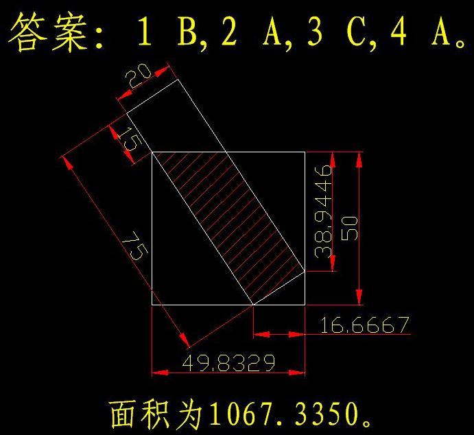

发表于 2007-12-4 17:58:24 | 显示全部楼层 来自: 中国浙江嘉兴

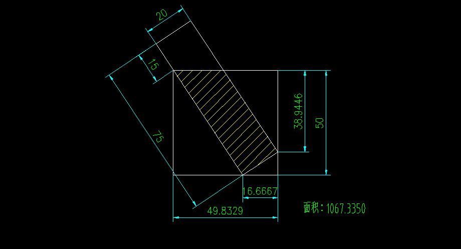

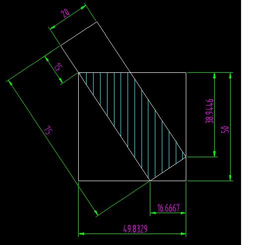

答案是:b a c a太简单了~!1、先做个直径为60的圆,2、然后再以圆心为起点做条50的竖直的线,3、做条与50的线垂直的线交圆与一点,4、连接圆心和交点……后面的就吧用说了~!很简单

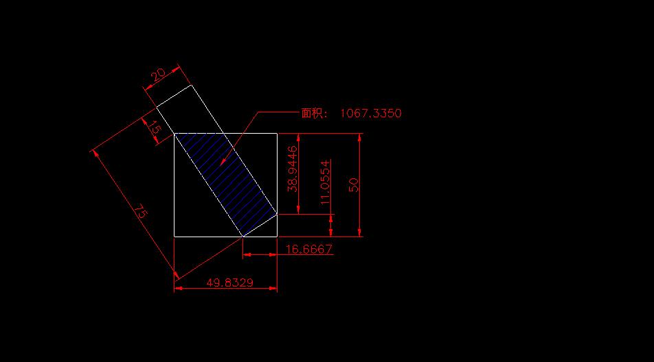

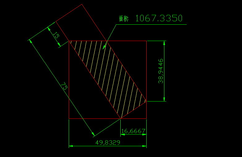

发表于 2007-12-5 11:11:17 | 显示全部楼层 来自: 中国浙江宁波
答案见图,这题比较简单

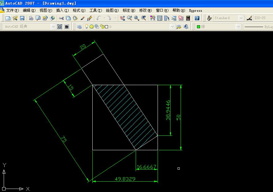

我的回答:baca

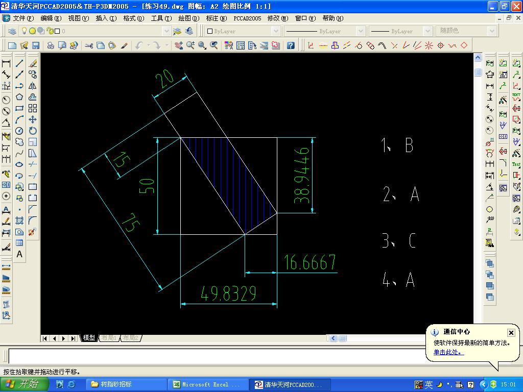

B A C A:loveliness:

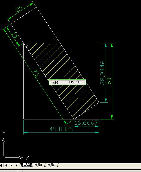

发表于 2009-1-1 10:38:13 | 显示全部楼层 来自: 中国江苏南京

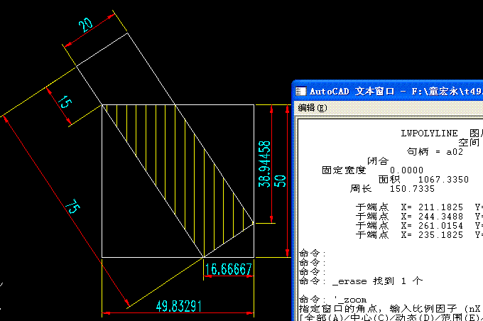

练习完毕,发截屏!

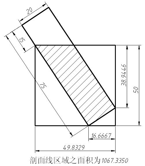

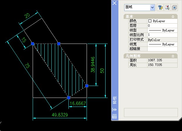

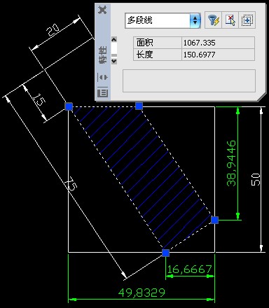

发表于 2009-5-31 22:37:02 | 显示全部楼层 来自: 中国上海

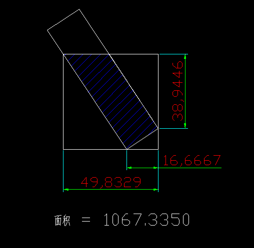

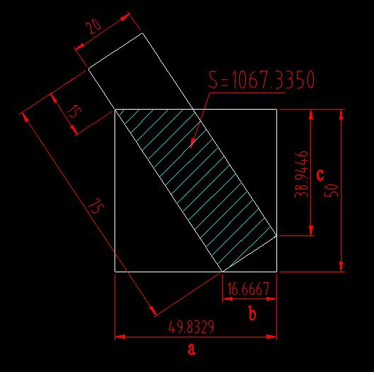

练习题49答案:
+ M# t/ r: x4 Y& Y$ W9 p0 s  l1. a 值为何?
$ X& I3 h( x1 K" ?( q' I0 `    b.49.8329 9 h6 f* A* U8 z# K  o6 {
2. b 值为何?
3 f. T5 X/ {" x9 s3 l    a. 16.6667- s1 g2 M2 m9 B& P
3. c 值为何?$ i+ `, _( X( F& b, C8 W1 b" _
    c. 38.9446
6 o; C# [2 K3 k4 V1 n; y4. 蓝剖面线区域之面积为何?% c% g' ~1 x0 I) ^! d
    a. 1067.3350
2005llnn + 3 参与鼓励
