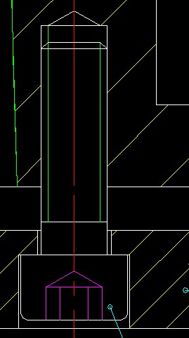

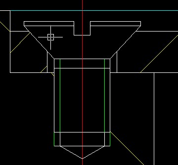

发表于 2009-5-11 13:40:44 | 显示全部楼层 来自: 中国广东广州
装配图里面螺纹连接部分细实线和粗实线没有分清楚,个别地方还有漏线。6 O2 d6 L3 A! A) d' u0 ?
/ x! K* V4 i* a" _! @
( M% o6 ]2 f: k, t
没有剪掉多余细实线
1 x# M7 b4 @- \6 Q- b
- b& t3 i& R9 l+ y7 l6 k; n 1.jpg 2 \$ c8 Q1 N' y% Y
3 Q) ~- c) m. T; v4 B4 @9 _8 ]
3 e; A% N9 p) o% c$ c. n; _) b/ j错误螺纹连接以及漏剪线
! \0 D5 q7 ?7 {/ j' L 2.jpg & _+ j" {4 J! z) ^* b& |( x/ E
0 a# e! I" L0 P8 l0 b( M; N1 Q) U其他我再慢慢看看
; _( q/ l. ]. y" i& @; a2 {! ]5 Y; ]# [4 `% Y; d0 i. \
[ 本帖最后由 Dr.goust 于 2009-5-11 13:43 编辑 ]
