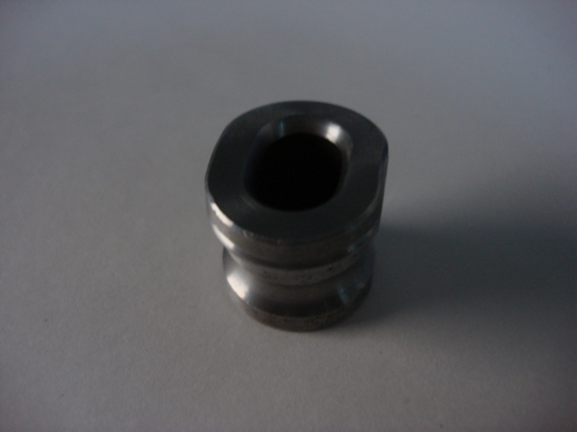

新的思路
现在如图所示,为没有热处理的产品,材料因没有淬火,所以组织没有脆性,在压力机重压下,出现了椭圆形的变形.(如图)( J4 W+ [& c$ ]; I" X) n" ]1 f
1 b6 `% [7 T$ w9 V* C0 w) J现在的思路是:2 E- c& S3 v: c& f
1 将原产品整体硬度降低到HRC50以下,恢复材料的部分韧性,以增强产品基本的承载力.使之超过1.MPA以上,以达客户的要求.8 M% Y  [/ _: z2 |7 F* v5 |
2 采用高频淬火的方式,对沟道表面进行重新的淬火处理,使轴承沟道的硬度达到产品要求的HRC60-63.以满足轴承承载与耐磨的要求.  D1 H% N/ _. C' X
3 P% Q+ L3 a& s6 h
思路的原理是:. D& q: c% N0 C% s, q' T
1 从硬度的角度分析,轴承淬火要求的硬度HRC60-63,主要是指沟道的硬度,以增强轴承的耐磨性,,及使用寿命等. 这是一个基本的要求
) p4 K+ R, Y  g1 I! S0 p2 针对我的内圈产品,它类似一个法兰轴承,其大头处实则可以视之为一个法兰结构,我从技术角度分析,其对硬度的要求应不是太高.  因为热处理时,不可能采用局部处理的方式,所以人们只有整体淬火处理了,让整体硬度全部达到HRC60-63.附带的结果是全部产品的硬度都是HRC60-63
9 L5 j. }: g/ j/ }3 {6 L3 现在我的方法是,在保证轴承沟道硬度值的基础之上,降低其他部位的硬度值,以恢复材料的部分韧性,对轴承产品本身的使用上,从技术角度上而言,应是没有任何问题的.这是我的个人看法,不知大家是如何认为的.请大家发表个人意见.
! ]5 ^4 |: R+ F# b  j- n4 表面高频淬火的方法,是一个一个产品淬火,其成本高,效率低,也是在无可耐何的情况下而为之,但是,总比产品全部报废要好,而且关键的是若方法可行,还能加大交货力度,不妨是一个良策,请了解的朋友,发表点意见!1 O; [: a% r6 n1 r

没热处理的产品,在压力机下,压成了椭圆,也没有破!

 楼主| 发表于 2007-12-25 18:52:33 | 显示全部楼层 来自: 中国浙江宁波
新的进展::lol: 1 t$ ?7 E& y6 V
将硬度降至HRC48左右后,经压力检测,已超过了3吨以上.
+ i' g  x, a: Y  W0 \在3吨压力下测试,根本就不存在破碎的情况!8 d9 x2 Z( v+ H7 e3 O! c' w( N
说明了我的思路是正确的,方法还是可行的.
& Z9 V" O( ~9 C  H7 T4 s/ S" [苍天不负有心人,从技术上而言,应可以将这个问题进行有效解决了!! :lol:

1 ]" @: m' Q1 ?0 L非常感谢你的提醒,这个微裂纹的存在,的确是一个致命的因素,我现在真正的思路是这样的:4 }- y; W' [" D  S
5 }- e3 F- C/ b) H0 K; }
1 总体上综合处理: 热处理方法+机加工
0 v: F, o9 C1 A, T1 j* q/ T! t, S- U3 g& K: R" s% c/ t. A
2 因为经过前期大量的试验后,以明确,问题的根本在于产品内孔表层约0.1MM内的表层微裂纹与折叠,从而导致的应力集中.所以产品在淬火硬度达到HRC62-63左右时,显现出极大的脆性,承载力极大幅度的降低,有的承载仅400-500公斤力.6 s: l1 Z- w2 C* g3 N
6 k# x) |! B2 Q* E3 W+ l* \  Z+ Y! x
3 对所有问题产品,只要经过机加工(磨孔,或镗孔)去除表面层0.2MM后,承载力迅速恢复到正常水平,已准确地判断出问题是在内孔的表面层上,后在电镜下观看表层,发现冷拉后的表层的确存在较多的细裂纹与折叠.2 u# L( o, }2 \6 @$ A
' W$ g: G+ Z+ w/ x8 b& O
4 所以现在对产品要做的第一步是小量去除表面层,也就是先将还有加工余量的产品选出,进行一道孔的加工,加工到产品要求的最大尺寸上限,以达到最大限度地消除产品表面缺陷层.
, p8 u+ j; ^# t: z7 h
0 @; y) }# w, Q# y$ |7 F1 J$ G* X5 对经过机加工处理后的产品,降低整体硬度,以部分恢复组织性能,达到承载力的要求.
% a7 q0 P9 H: ?( p  A$ j0 \' v  c9 H  s
6 在做完以上两步的基础之上,再对沟道部分进行高频淬火,以提高轴承滚道的硬度,达到轴承产品要求的基本性能.' O& P2 ?: G% J1 R; h) @" e
% _. j, d3 _+ h5 h& H. s8 [
以上才是我们处理的整个思路,请朋友们对此发表你们的意见!!& M$ I. q; a% O. a3 u) l
2 @. z# W1 R$ J我们要做的,的确是应急所为.现在产品的确太急了,根本无法加工出来,交货太困难,同时.空运费用也是无法承受之痛!!3.5元/套的空运费.产品才1元多,这种日子足以让人郁闷.
