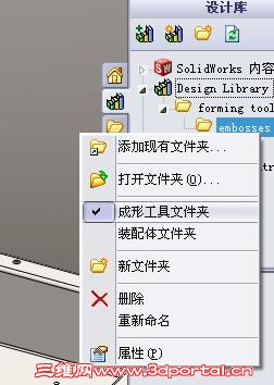

发表于 2010-6-25 12:08:30 | 显示全部楼层 来自: 中国上海
问题的关键点在于这里,估计很多人不知道。) G% s: _: t* E( R, x* |6 F  |0 V
2 N5 V/ ~/ h5 o  A  k5 [4 s
. n9 ]' O" N' Y/ L! K
# p$ K0 D, x# W% m9 H2 I# `1 `在库中的文件夹,右键,“成型工具文件夹”,这样才能使用。& w* {% M9 Z) q4 f, F3 R9 u
7 }1 V$ ]# j* `& a) n也可以把做的成型工具放在指定的成型工具库中,如果有的话。

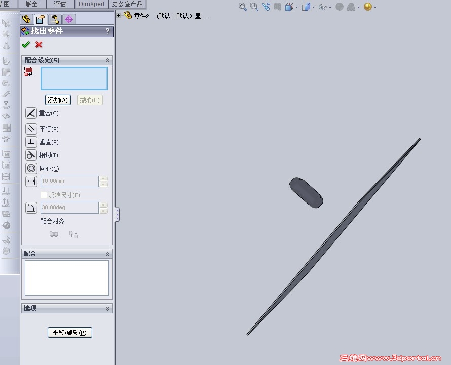

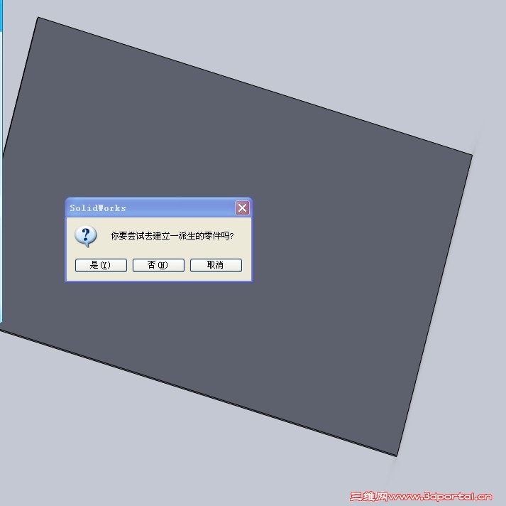

发表于 2010-6-25 12:56:02 | 显示全部楼层 来自: 中国福建福州
请问一下我用的是2010的我把那百叶窗拖过去怎么不行呢?
发表于 2010-6-25 13:01:44 | 显示全部楼层 来自: 中国福建福州
发表于 2010-6-25 13:02:15 | 显示全部楼层 来自: 中国福建福州
怎么会这样呢
