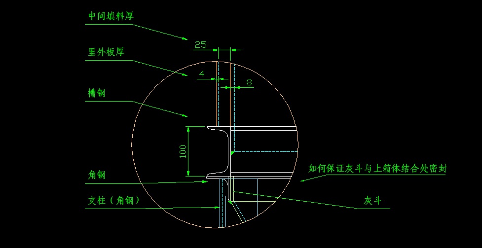

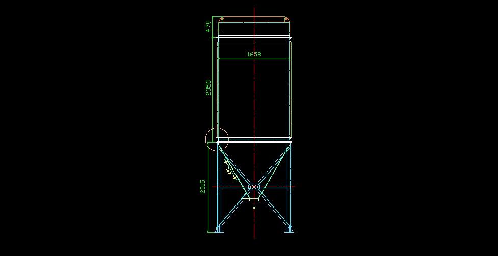

自己画的一个
自己画的一个方形的!上下的结合是否合理呢,能否保证密封呢??再深入点的技术性的东西,还没考虑呢,嘿嘿,先把壳做了吧!. [" s6 y- y8 {: t  C' a! |5 A1 B

由三节组成,角钢或槽钢法兰连接,法兰之间加石棉绳密封。中间箱体高度需根据滤袋长度定,滤袋长度有标准袋长。7 \7 E; V7 I; g( b! y0 Q
应先算过滤面积,确定袋子数量,再画中部箱体。

上下箱体的尺寸,我是量了现正在我们在用的大概数,不过里面的滤袋就因为一直在开工嘛,不方便看!

按原来的作就不用计算了,因原来的设计已计算过了。

该如何选择脉冲阀和储气包呢?
发表于 2008-1-14 11:52:26 | 显示全部楼层 来自: 中国山西太原
每个喷吹管上安装卸6--14个脉冲阀,喷吹管中气速10m/s左右,阀与喷吹管口径一样,用1寸的即可。气包容积=袋数×0.5-0.6升。7 I( w: i- d7 {7 G9 V* x$ _2 U
