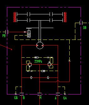

跟大家谈谈挖机系统种的缓冲回路:
跟大家谈谈挖机系统的缓冲回路:挖机满斗回转时由于上车转动惯性很大,在启、制动喝突然换向时会引起很大的液压冲击,尤其是在回转过程种遇到障碍突然停车。液压冲击会使整个液压系统元件产生震动喝噪音,因此在回转机构中都设有缓冲回路,缓冲回路就是利用缓冲阀等使液压马达高压腔的油超过一定的压力时获得出路 。
# X) X3 E# C7 p' Y+ [7 |我们以附件里面8吨系统原理图为例来说明。
( q# i" M& |( a# _/ d4 T1 W假设泵的高压有经过多路阀进入A口供马达回转,此时突然制动会在马达右端形成比工作压力还要高的高压区,当压力大于22MPA时右边的溢流阀打开,高压油通过溢流阀流走;与此同时马达的左端形成低压区,这时必须对其进行补油有右端高压区经过流过来的高压油一部分通过M口回油箱一部分通过左边的单向阀进入马达左端低压区。这种形式的特点是补油量少,背压低,工作效率高。

发表于 2008-3-14 20:42:11 | 显示全部楼层 来自: 中国广西玉林
以31楼的图来说。回转马达稳定运转时,假设A口进油,右边的溢流阀上下控制油路压力相等,如果溢流阀上下面积相等,该溢流阀是打不开的,但是,如果设计成下边面积较大,则当压力达到设定值时,溢流阀可以打开,这时溢流阀起到过载保护作用。在回转马达启动瞬间,假如A口进油,因为上边的小油缸向左运动,所以节流孔有压力损失,于是右边的溢流阀上下产生压差,溢流阀没到溢流压力就已经打开,A口压力不能迅速上升,直到小油缸运动到到底后,节流孔没有油流过,溢流阀上下压力相等,于是回复设定的打开压力。通过上述原理,实现回转启动平稳。同样,回转刹车时也起到缓冲作用,不过,这时起作用的是左边的的溢流阀。

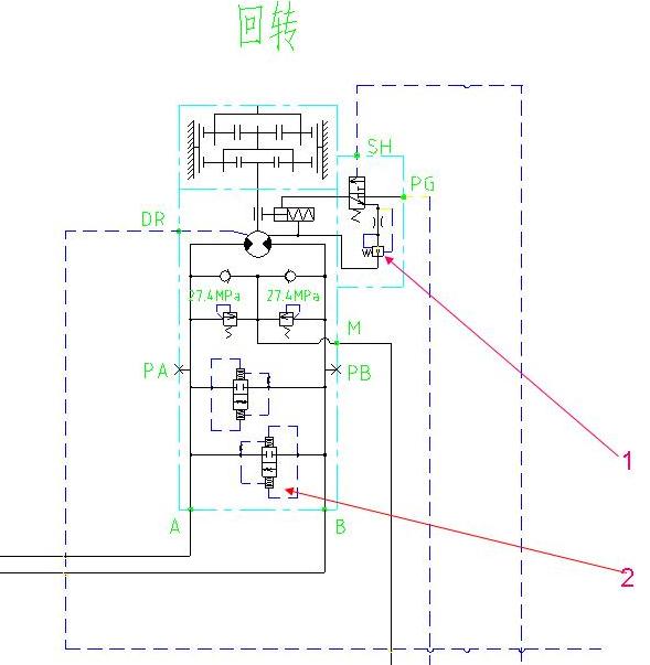

接着深入讨论 * g" V6 r3 ~; ~  |0 \+ j  v
/ ?: K7 k+ V! p) L, V1 R- l, l; y不是很理解
4 X5 [& D- k1 @# [' d8 M1是起什么作用的,制动油怎样泄掉
! y: ], ?7 \# J/ m2 Y2是什么阀,谁能提供型号
; F* q% g! X6 y# F3 \7 Y4 ~! o5 |- W
[ 本帖最后由 柠檬咖啡 于 2008-3-16 22:30 编辑 ]
晨砂 + 3 发起技术讨论!
发表于 2008-3-16 23:15:10 | 显示全部楼层 来自: 中国广西玉林
回39楼:
, J' z7 C  K& c9 r# K) v/ q& ?  l1是驻车制动延时,刹车时候,在液压起刹车作用前,摩擦片不会闭合,保护驻车摩擦片。" |; q: T3 G4 z, S
2是防反转阀,防止刹车时候来回振荡。结构图我看过,私下认为液压原理图表述不清,期待各位高见。

发表于 2008-3-17 20:36:24 | 显示全部楼层 来自: 中国北京
39#楼为22吨液压系统原理图里的,可以去看看0 R  q; N7 _( f  m* L/ E  S
对于2,有的回转就不是这样,如6吨和8吨的液压原理图中就是31楼所述。7 B) K# d3 h$ c3 ]
我觉得2的作用有点像单向节流
发表于 2008-3-17 21:58:28 | 显示全部楼层 来自: 中国广东广州
回复 40# 的帖子
lwgx朋友说得很对,补充两点:! L. Z& g# B2 E/ a8 _$ @
1、1是三通减压阀,作用是制动延时。回油从马达壳体回。
+ q! n7 ^# i+ U; n4 Y0 ?9 F2、2是防转阀,此回路设计合理,阀的通位与上位控制油路都有节流,将图放大可看清楚。) M: l3 m% F0 t- G, S' A( q
如认为液压原理图表述不清的话,那就请说哪里有问题,大家一同研究

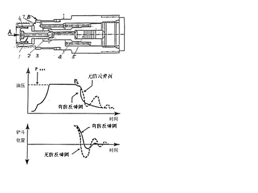

川崎防反弹阀(见图1)
防反弹阀(回转阻尼阀)工作原理:A和B分别与回转马达二油口相连,设A为高压,B为低压。
压力油通过座1中孔、球阀2、套3中孔进入小柱塞5作用腔。克服弹簧4和6力,套3和座1一起向左移动。当压力达到PS回转停止后压力下降时,如无防反弹阀装置,由于液压系统贮能作用将产生反冲和振荡如图1所示。
& r4 I  K3 |! b8 Y( S$ \; X
当P<PS时在弹簧4作用下套右移,而座则因小孔7阻尼,在弹簧6作用下不能迅速右移,延迟回位,此时A与B相通。A中压力油流至B,使A中油压很快下降,避免反冲和振荡,见图1所示。& H$ Z! L( E6 }/ S5 A! d
3 e! `7 H$ L: e[ 本帖最后由 lwgx 于 2008-3-18 14:04 编辑 ]

发表于 2008-3-19 21:00:16 | 显示全部楼层 来自: 中国广西玉林
应晨砂版主的要求,把资料上传。2 ^( z  W7 r9 `8 R# O( O4 _; {  E
8 o0 d6 c. ~: s0 J( K
[ 本帖最后由 lwgx 于 2008-3-19 21:02 编辑 ]

发表于 2008-3-20 21:33:21 | 显示全部楼层 来自: 中国广东广州
原帖由 lwgx 于 2008-3-14 20:42 发表 http://www.3dportal.cn/discuz/images/common/back.gif
! F  d2 R' i* ]6 V. I以31楼的图来说。回转马达稳定运转时,假设A口进油,右边的溢流阀上下控制油路压力相等,如果溢流阀上下面积相等,该溢流阀是打不开的,
& X! g% \/ S% w$ y' [+ q, K! M! n
个人认为可以打开,液阻可降压。
发表于 2008-3-20 23:02:12 | 显示全部楼层 来自: 中国广西玉林
资料上的防反弹阀和楼主22吨的是同样的。在川崎的图纸上,结构图和资料上一样(资料只画出其中一个回路),原理图和楼主22吨原理图一样。
发表于 2008-3-20 23:17:37 | 显示全部楼层 来自: 中国广西玉林
原帖由 晨砂 于 2008-3-20 21:33 发表 http://www.3dportal.cn/discuz/images/common/back.gif
7 N( x. q; A+ f, \' k5 s% A: ]: P% F$ P; p+ I1 K
个人认为可以打开,液阻可降压。
0 f2 x6 F( `  T+ ^8 n& i请看原理图。溢流阀上下油路相通,仅差一个阻尼孔。回转马达稳定回转时,阻尼孔没有流量,阻尼孔没有压力损失,意味着上下压力相等。如果上下作用面积相等,溢流阀不能打开。因此,上下面积不能相等。
