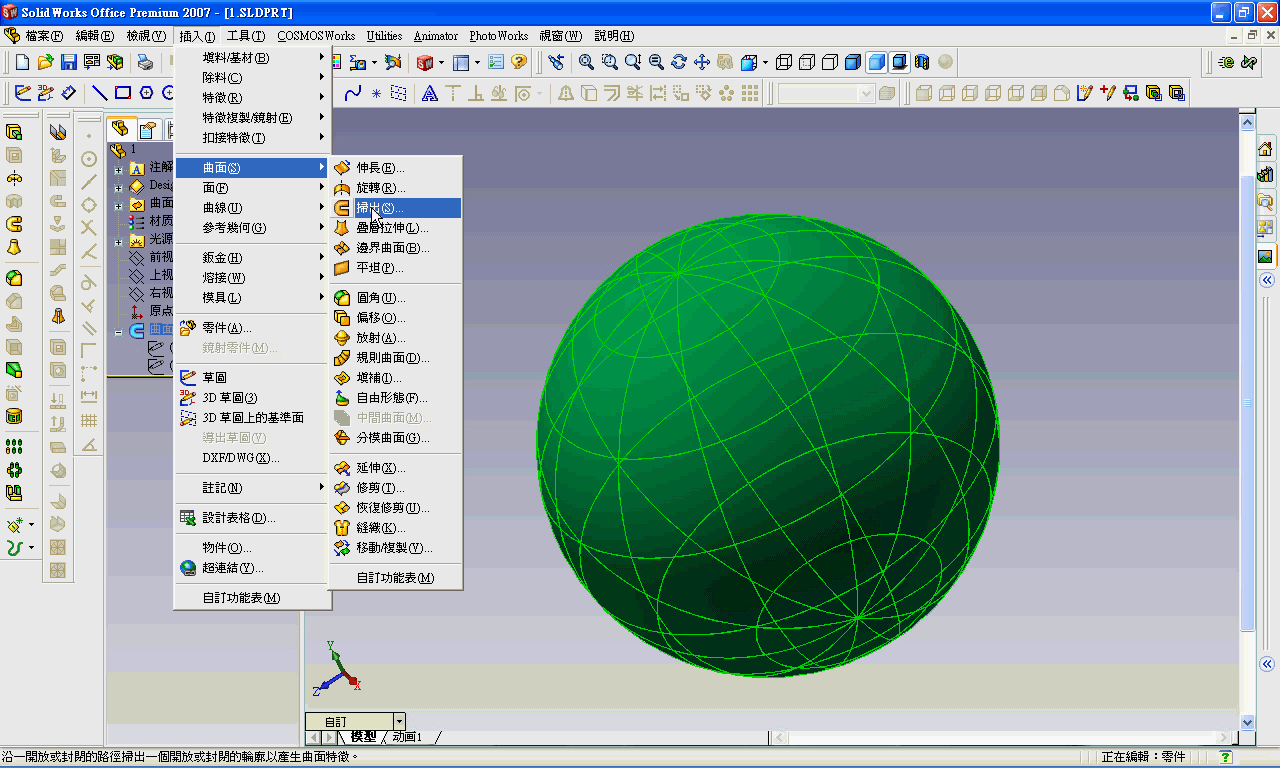

在[插入]/[曲面]/[掃出],我是繁體版,不知是否看懂?

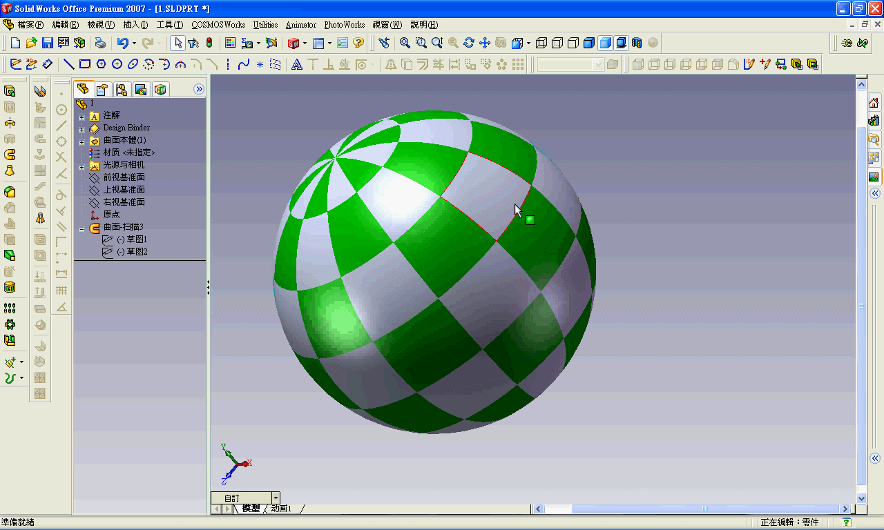

画是画出来了,就是不知道是怎么给上色的啊
发表于 2008-1-6 23:05:39 | 显示全部楼层 来自: 中国浙江嘉兴
回复 28# 的帖子
1.點選要上色的面,在點選的面按滑鼠右鍵,
- o$ E8 R& h; r2.選[面]/[外觀]/色彩
0 c/ f- m5 j# q' `+ e& |5 T" k如附圖...
2 o! a5 m  i- `0 J! }( _' l: J- h8 B2 y
[ 本帖最后由 ryouss 于 2008-1-6 23:18 编辑 ]
