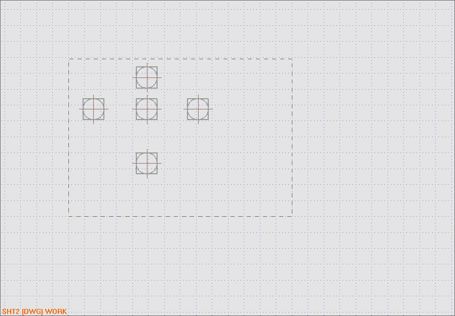

[分享] 一个经典的机械制图题

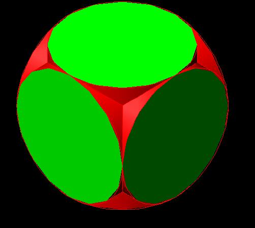

发表于 2008-1-7 09:13:23 | 显示全部楼层 来自: 中国江苏苏州
我个人认为you这两种可能:1:球被6个平面截切;16楼及22楼的, f, C7 p1 N& P4 e) S' C
                         2:三个等径圆柱正交;14楼

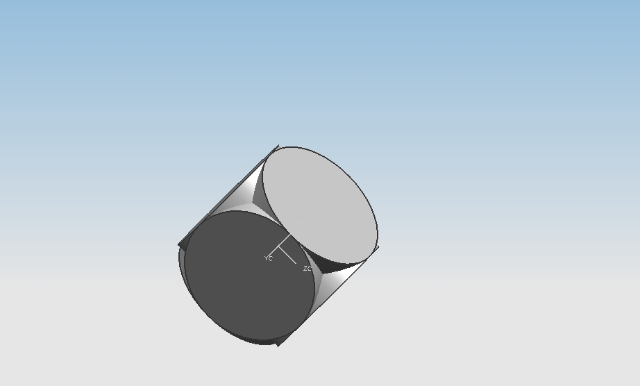

发表于 2008-1-10 15:43:52 | 显示全部楼层 来自: 中国江苏镇江
我认为也是三个圆柱体,我画了试下看看!

发表于 2008-1-24 10:17:37 | 显示全部楼层 来自: 中国江苏连云港
精彩!球被六个面截是正确的

发表于 2008-1-24 20:24:25 | 显示全部楼层 来自: 中国河南焦作

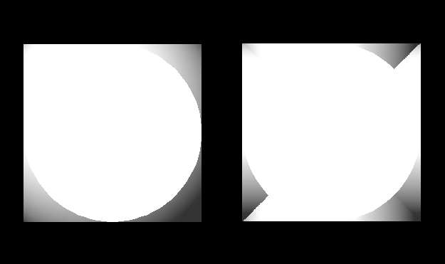

有朋友说三圆柱相贯也可符合条件,本人感觉只有球体六面切可形成楼主所出题图,而三圆柱相互垂直相贯所形成结构在每张图的四个角部都会显示出平行该视图两圆柱相贯线来,这不符合楼主所从题图。1 ~4 q5 d; [! l. L
左为球体六面切,右为三圆柱相贯:! m- O; k% y3 G8 n

46楼高人。个人认为3圆柱体相贯后,把各个顶点体圆角后,也符合题意。
