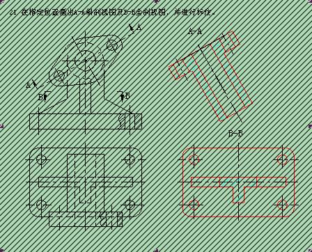

第二种 第三种的疑问
这两种方法可以在word中打开cad图形,进行修改 但是怎么能把修改过的图再更新到word中呢?还有 我在word中打开cad后 word中的 图就成了这样子,不过再打开就可以了 不知道为什么  我的是autocad2004
全是斜线
全是斜线
发表于 2008-3-26 13:29:21 | 显示全部楼层 来自: 中国山东东营
回复 38# 的帖子
哦  会了, word里面右键有个选项autocad drawing 转换就可以了
