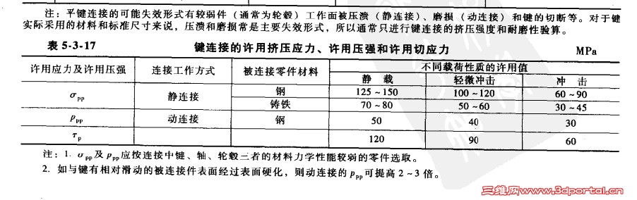

发表于 2008-6-8 12:44:24 | 显示全部楼层 来自: 中国辽宁沈阳
其实来讲,设计手册上的推荐值包括许用应力等大都是通用性的,具有一般性的...而不同的具体行业,取的许用应力应有所不同...我是搞锻压设备行业的....拿键来说,尽管锻压设备大都承受冲击载茶,但我们内部流传下来的一份苏联的常用材料热处理后的键的挤压强度高达200MPa以上...个别材料甚至接近300MPa,而按此设计的设备用过了数十年,并未发生键的挤压强度不够的情况.所以,个人认为通用的设计手册有些许用值都偏于保守....每个人可根据自己具体行业的特点根据手册和资料推荐值再加上自己总结的经验来选用...这样相对更准确些.

发表于 2010-1-12 13:10:26 | 显示全部楼层 来自: 中国上海
键的材料许用强度表格不知道是从哪里来的,翻阅了很多手册和书籍都是一样的,但实际应用有太多问题了。) ^$ `' G( d" R; z
目前我的一个设计中是轴和轮用键联接,轮子只能用铸铁材料,是键、轴、轮毂中最弱的材料,难道采用HT200和QT800的许用应力是一样的吗?实在不可思议啊!

发表于 2011-3-10 11:03:30 | 显示全部楼层 来自: 中国河南郑州
+ ~, ]1 |$ ]* V$ f/ e2 q没有说规定死的,有弹性//
