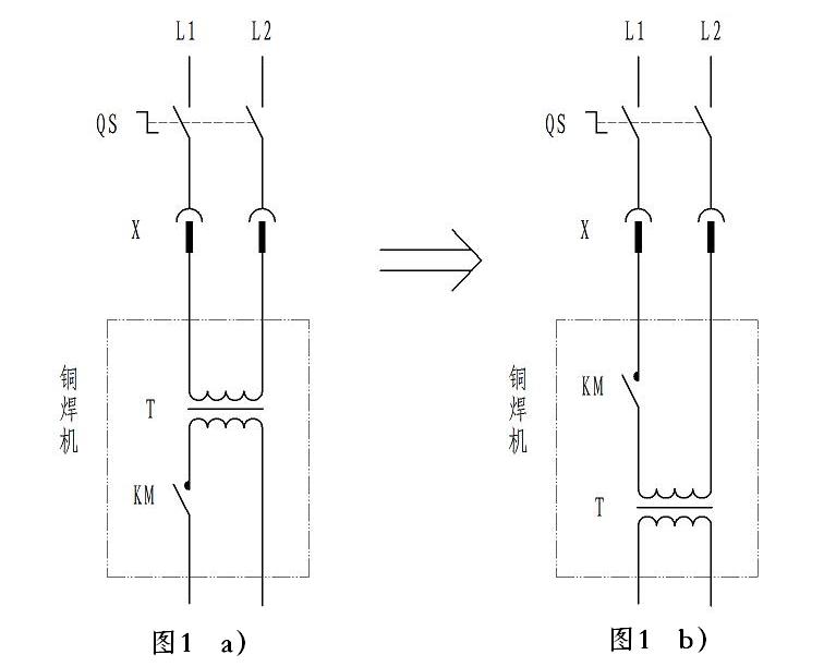

LZ及许多朋友在这里混淆了配电电器和控制电器的区别。
+ H) `3 Y/ r( n, U  T( ?# m$ C
/ |3 i% [8 V  E9 A9 `用电力驱动的机械设备,电源一般首先由一个手动的刀开关、转换开关或断路器等引入。这个手动开关的作用是作为隔离开关,一般用于较长时间停止设备运转时(如下班后)断开电源,或是在检修设备时,使后面的电路与电源可靠的隔离,以策安全。而在设备运行过程中,电路的通断控制则由控制电器(接触器、继电器、控制按钮等)来完成。对一些小型设备,特别是那些可移动设备(就象这台铜焊机)则可省略隔离开关这个环节,而采用插头座的引入方式,也可用电源线直接引入的方式。但用这种直接引入方式时,电源线的另一端则必须接至一个带有断路装置的配电柜(或配电盘)上。LZ给出的电路,在任何一个工厂也不会允任这种直接了当的从电源引入的方式。$ Y# E& ~! a3 T) H) ?' H; s4 ~2 I
LZ所述设备 — 铜焊机所用的接触器在这里就是仅起控制作用,在工作时控制焊接电源的通断;而隔离和长时断开电源的作用应由另外的方式提供。
+ W( `* [; {+ i, V3 T下面再来看一下国家标准 GB 15579.1-2004 《弧焊设备 第1部分:焊接电源》中的规定。
5 c' q: q; u  U2 ~9 o3 f+ `! C) P1、LZ引述到:“若电源装有通/断全极开关装置......”。LZ在这里忽视了其中假设性的语气:“若....”,也就是说这不是必须的强制性要求,而仅仅是“若”——如果;当然也就存在允许不安装,也就无从谈起紧随其后的其它的规定6 {* |: ?+ Z3 v! R5 o% N
2、在GB 15579.1-2004标准中,也是在这第10章,还提出了几种电源的引入方式和要求,其中“第10.9条 输入耦合装置(插头)  输入耦合装置作为弧焊电源的一个部件时,...... d) 对不带电源开关的设备......。” 这就是说,弧焊机本身也可以不设置电源开关。
8 c$ E4 X4 k- z# l4 R/ ^" x! ]# a+ z5 N2 c
以上,我讲了自己的看法,不知表达得是否清楚,供参考。

 楼主| 发表于 2008-2-15 15:57:02 | 显示全部楼层 来自: 中国河北保定
回复 27# 的帖子
一 、27# 的帖子:  "那些可移动设备(就象这台铜焊机)则可省略隔离开关这个环节,而采用插头座的引入方式,也可用电源线直接引入的方式。但用这种直接引入方式时,电源线的另一端则必须接至一个带有断路装置的配电柜(或配电盘)上。LZ给出的电路,在任何一个工厂也不会允任这种直接了当的从电源引入的方式。”, |" [" O! Q6 g
回复:3 }) D1 I: c$ h% j
我认为你这条意见是支持我的观点的,其中插头(耦合装置)起的就是隔离开关的作用,电源线的另一端则必须接至一个带有断路装置的配电柜(或配电盘)上,而在我们这个铜焊机上没有带有短路装置的配电柜,所以用一个“接触器”代替。5 g) l+ X. d" {* Z& c
二、27# 的帖子:“1、LZ引述到:“若电源装有通/断全极开关装置......”。LZ在这里忽视了其中假设性的语气:“若....”,也就是说这不是必须的强制性要求,而仅仅是“若”——如果;当然也就存在允许不安装,也就无从谈起紧随其后的其它的规定”
+ e# O  I, O8 y4 b- W% ?回复1:
$ f" [* C# X; ?7 T6 `7 `    “若”是“如果”的意思,但这个接触器在我们这个设备上是必须要求安装的,因为在我们将工件放入铜焊机钳口的时候,如果没有此接触器,钳口会带电,会产生强烈的电弧,有烫伤人的危险存在;从工作的方便性和对操作人员的安全角度考虑这个接触器是必须要求安装。那么“若电源装有通/断全极开关装置...,则...”。我认为它就适用于此设备的规定了。$ J* e2 [! A: [/ z2 @
三、27# 的帖子:“2、在GB 15579.1-2004标准中,也是在这第10章,还提出了几种电源的引入方式和要求,其中“第10.9条 输入耦合装置(插头)  输入耦合装置作为弧焊电源的一个部件时,...... d) 对不带电源开关的设备......。” 这就是说,弧焊机本身也可以不设置电源开关。”, l1 {7 R  b0 Y  b7 t
回复2:
: x! r- {9 _1 X% W6 u   其中,10.9输入耦合装置(插头)章节, 所规定是耦合设备选用时所应该考虑的其额定电流是否符合要求;“输入耦合装置作为弧焊电源的一个部件时,....”它说的是耦合装置可以作为弧焊设备电源引入的一个方式,耦合设备可以看成是弧焊设备电源进线线路中的隔离开关;在经过了隔离开关后的控制部分没有规定不需要控制电器,而且在我们这种场合必须需要安装一个控制电器——接触器。出于安全考虑,在其它场合,经过了隔离开关后都应装有一个控制电器(在实际的使用过程中,为了便于移动、使用方便,在很多场合没有安装控制电器,所以,因为操作者触及电焊机二次回路而出现的伤人事件时有发生)。3 H1 @+ U0 }" d
四、10.9输入耦合装置(插头)章节 详细如下:; e5 J' t2 q% Y# p
输入耦合装置作为弧焊电源的一个部件时,其额定电流不应小于a)b)c)的最大值或a)b)d)最大值
: F3 T4 r. {2 Za) 满足8.2条试验要求的保险丝的额定电流,此时不考虑是否装有电源开关
# c; X7 S8 Q) [$ ^4 a8 N2 _b) 最大有效输入电流
3 o4 ?+ ?% S% t5 u$ c: {5 O; Y5 Ac) 对带有电源开关的设备,额定最大输入电流的70%
2 j8 X. J0 h+ h' c+ a- j. v% b) _! w- ]d) 对不带电源开关的设备,在最大调节位置将输出端短路,所测得的输入电流的70%

发表于 2008-2-17 13:10:16 | 显示全部楼层 来自: 中国吉林长春
原帖由 yjybd 于 2008-2-15 15:57 发表 http://www.3dportal.cn/discuz/images/common/back.gif$ M0 s: p4 u% x3 b5 @0 \& E
....它说的是耦合装置可以作为弧焊设备电源引入的一个方式,耦合设备可以看成是弧焊设备电源进线线路中的隔离开关;在经过了隔离开关后的控制部分没有规定不需要控制电器,而且在我们这种场合必须需要安装一个控制电器——接触器。出于安全考虑,在其它场合,经过了隔离开关后都应装有一个控制电器(在实际的使用过程中,为了便于移动、使用方便,在很多场合没有安装控制电器,所以,因为操作者触及电焊机二次回路而出现的伤人事件时有发生)。
$ r5 V" R* e6 m! @% Q6 s
0 u! N. S* W: P! m7 O* g/ O
你说的很对,我们的分歧在于,这个接触器是电源开关,还是控制电器?其实你说的很清楚啦,“耦合设备可以看成是弧焊设备电源进线线路中的隔离开关”,这个“隔离开关”在这里起电源开关的作用。在其后安装的这个接触器就是为了工作过程中控制的需要装设的控制电器。以下我给出的这个图,来设想一下焊机设计人员的电控设计思路。
) ~9 T8 h  l+ s图1 a)为正常情况下,在焊接回路串接一个接触器,以对焊机在工作中进行控制。这个电路,对搞电路设计的人是非常熟悉,随处可见的。对于小型可移动设备,我想,你对这个电路应无异议。但这个电路有一个缺点,焊接回路电流很大,要配以大电流的接触器。而图1 b)电路是在图1 a)电路基础上的改进,把接触器改接到变压器的一次侧,可以达到图1 a)电路的同样效果,但可以使用电流等级较小的接触器。所以焊机中的这个接触器为控制用电器,再据此理解GB 15579.1-2004 中的相关规定,就不难发现,此焊机的设计并不违规,当然并不是说它就一定是一个完美的设计。
  u* F7 {+ z' @: e9 z, B: s$ _- Y: p" E- F
我在27#的帖子中,第一句话就是“LZ及许多朋友在这里混淆了配电电器和控制电器的区别。”意义就在于此。
, [% K; E1 J0 K* i在GB/T 2009.18 电工术语 低压电器 中有这样的定义:
0 C5 f1 Y7 o" ?2 ]0 d8 ?- W0 t3 p配电电器  主要用于配电电路,对电路及设备进行保护以及通断、转换电源或负载的电器。! m5 C2 p6 b, x7 u; u
控制电器  主要用于控制受电设备,使其达到预期要求的工作状态的电器。7 n! f2 r# S# {* N# U8 ^' q
$ x: e& F2 i  {! ~8 }本来此主题帖已标注为[讨论结束],但应LZ  yjybd 的短消息要求,再发此帖。) G% a+ d: R" w
% L( O% O9 [  s. S+ S2 M[ 本帖最后由 pangpang 于 2008-2-17 18:05 编辑 ]
bdblbyq + 5 鼓励参与技术讨论、应助!
 楼主| 发表于 2008-2-17 23:05:28 | 显示全部楼层 来自: 中国
回复 30# 的帖子
按照你对“配电电器、控制电器”的解释, 我们这个设备控制过程中的接触器(KM)可以归为配电电器啊,它是用来“通断负载”的。控制电器应该是控制此接触器的脚踏开关,或者是脚踏开关控制的一个36v的接触器(KM'),然后再由这个36v接触器(KM')控制这个主接触器KM,那么那个36v接触器(KM')才可以算是控制电器。% W; f' x7 s' }( q: ^# ?& g
按照你的图1b,也就是我所给出的设备原理图,在这个接触器的上下端子,在很多情况下是带电的;而且,假如铜焊机的一、二次线圈的绝缘等级不足以满足要求或者直接短路的话会增大事故几率。
发表于 2008-2-18 13:37:28 | 显示全部楼层 来自: 中国黑龙江哈尔滨
原帖由 yjybd 于 2008-2-17 23:05 发表 http://www.3dportal.cn/discuz/images/common/back.gif
) c% H* `' s) k# o8 D: t$ X5 ]按照你对“配电电器、控制电器”的解释, 我们这个设备控制过程中的接触器(KM)可以归为配电电器啊,它是用来“通断负载”的。
- D! k3 |/ P8 u1 @7 w
' p: c7 v7 U; h9 I- `
我再引述一遍GB/T 2009.18 电工术语 低压电器 中的定义:5 H- n/ Q* T9 p$ F
0 Y" ~" @+ s- Q2 k
配电电器 主要用于配电电路,对电路及设备进行保护以及通断、转换电源或负载的电器。0 ^9 ?- q  w- B2 a# o6 n" T2 R
  R2 a! g- _0 B% M  C
6 n" e6 Y) I3 I: w" m& a, ^焊机中的这个接触器是用来通断负载的,还是用来控制设备,使其达到预期要求的工作状态?这里,接触器的主要作用是什么,还难理解吗?(顺便告诉你,接触器通常归类为控制电器。接触器做为配电电器使用的情况,极其少见。)
/ |, ]8 j& O. ?) M* R按你的解释方法,就没有控制电器一说了。比如,你所述的那个脚踏开关,它是用来通断一个36V接触器这个负载;36V接触器又是用来通断主接触器这个负载,所以它们都不能称为控制电器啦。
. a; t% {) n" y8 r! r$ U& x( ~/ U; }8 V2 p3 ~4 Y& J2 k: {
( b$ i# f" _+ A1 A9 L2 P
按照你的图1b,也就是我所给出的设备原理图,在这个接触器的上下端子,在很多情况下是带电的;而且,假如铜焊机的一、二次线圈的绝缘等级不足以满足要求或者直接短路的话会增大事故几率。。
+ `6 Q& _8 e, M+ ~3 ], e& Q8 j) H' W0 q3 J: ?0 ]
1、你能找出哪个用电设备,在其控制接触器的上下端子总是不带电的吗?2 s" l5 u/ H7 V$ d! c
2、关于焊机的绝缘,这在标准中是有严格规定的。而且你也说过:“厂家人员说,他对他们产品比较放心,绝缘等级可以达到4000v,所以不会出现问题......”
( j5 }+ `/ q2 H+ D/ r$ r! Q# A' [4 b0 q- |$ n7 E- `: j+ s
关于产品设计  {: V, X. C: w
一个好的产品设计,是性能、安全、制造及使用成本的综合平衡。过分追求很高的安全系数,在许多情况下并不现实。仅满足强制性的最低安全要求的产品,虽不能说是个完美的设计,但其并不违规。对于电气设备,追求绝对安全的最好、最彻底的方式是不用电气设备。
  m& I. ]- K- ^9 d/ |- x9 P9 P8 m) i3 z( L: {: d
/ O0 l' [& e! I
: R$ W& r3 r1 s" w5 a' g) c[ 本帖最后由 pangpang 于 2008-2-18 14:09 编辑 ]
zhous_ch + 5 深入探讨,值得赞赏。

 楼主| 发表于 2008-2-18 22:51:33 | 显示全部楼层 来自: 中国
回复 32# 的帖子
回复:1、你能找出哪个用电设备,在其控制接触器的上下端子总是不带电的吗?
, y' H0 y) b$ y$ K+ C# [; b5 N% Q3 M      如果此接触器同时控制两相火线,那么在此铜焊机在不工作是,其一、二次线圈上不就都不带电了吗?也就是接触器的下部端子不带电了吧?3 m/ ~( V( B0 k' h* E: z) }: e7 P) R
      在好多情况下,用接触器控制的电动机,都是控制的三相电源,其不工作时接触器下部端子也是不带电的;$ l; U8 k" R) l1 h4 ?
     我们家用的各种电器,如日光灯、电视机灯都是控制的火线,而没有一个是控制零线的,这应该是个常识吧?如果家用电器,都控制零线,那样安全吗?而且,其外壳都是绝缘的,有些会有好几层绝缘材料,厂家也会承诺绝缘等级很高,那样允许吗??+ K& a( i* u5 K
       我的意思是,各种设备在不使用,其内部是不应该带点的,控制它的开关应该能切断所有非接地用的电源线。2 T6 U6 e( a& I; k; ^. u' c( a, w2 S
回复:2、关于焊机的绝缘,这在标准中是有严格规定的。而且你也说过:“厂家人员说,他对他们产品比较放心,绝缘等级可以达到4000v,所以不会出现问题......”
3 W5 c" e( f+ \* _! e8 u    厂家说了,并不代表它的设备绝缘度实际情况是准确的啊,而且设备随着使用时间的延续,也会老化的,绝缘损坏的可能性也很大的。这些都要用事实数据说话,也就是我们要每隔一段时间对其绝缘度进行测量一次才能肯定的(这也是厂家的意思,如果我们条件允许的话,最好经常对设备的绝缘等级进行检测);这些事实不是“说”就可以肯定的。
; c- H9 i8 I- `安全无小事!1 b1 T" _% C; u: o2 K
( N% H7 t$ b/ B  U, d
[ 本帖最后由 yjybd 于 2008-2-18 22:57 编辑 ]
