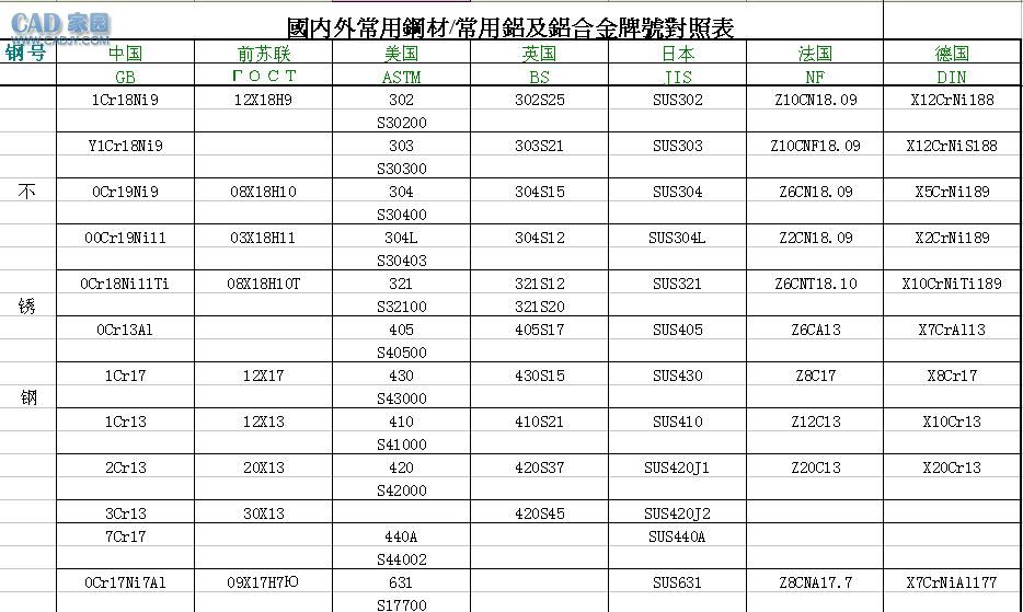

[注意] 图纸上是0Cr18Ni9, 材质单上是304,不知道能用不?
发表于 2008-2-19 15:20:24 | 显示全部楼层 来自: 中国江苏南京
304是美国牌号的写法,我国的牌号是0Cr18Ni9,两种材料参照的材料标号体系是不一样的,材料自然是有差别的,但代用是完全可以的,而且代用单是一定要出的。但在国内人们都习惯把0Cr18Ni9叫做304,其实机械性能都差不多的

可以
304为美国牌号) r  a/ ?3 U. ~) C2 t' Q$ r
SUS304为日本牌号) Z. f# I! ]; a3 c  m
都是相当于国内的0Cr18Ni9
3 z) F; g+ E; e1 f+ x6 U* O4 h可以代用

按图纸检验,按图纸施工。不一致的地方一定要有正式的文件来支持。做好过程控制。出材质代用单。保证技术文件的一致性。

建议由设计单位出证明代用。--------实际情况!
& m) {- i- C. ^7 M2 o但实际这两种材料由于化学成分的不同,在压力容器承压部件中是有选择代用的,原因是因为304材料不符合《容规》对材料成分的规定!!!
' E& L) ], g' K( F: W; I; w4 x5 g有选择的代用,告诉制造厂后其实就是不代用!304材料基本不符合《容规》的规定!3 q+ E' [# i4 x  S
我用这样的工程经历。请大家自己琢磨吧。; j7 g+ g# V' n+ {- V1 Y
- I) K! p0 R# b: t. c+ I# v另:对于垫片等标准要求使用304材料的例外!!!

因为国内钢材有304L,也有0Cri18Ni9(现在有新的标准号了),但是两种材料对于Ni含量不同,所以在材料价格上也是不一样的。所以注意了。

304和0Cr18Ni9不同国家标准规定的两种化学成分和力学性能相近的,担不是同一种材料。比如现在我国也有许多厂也生产304但执行标准是相应的国外标准而不是国标。所以根据现行标准规定,可以用于压力容器等特种设备,但必须经原设计单位同意确认。并办理相关的代用手续。

如果按GB150设计的,走材料代用是必须的,因为GB150没有304这一牌号,同时还得有相应的工艺评定." d6 U- M5 ?/ R
实际上这两种材料在化学成分及力学性能上是完全一致的,只是一个是国内材料牌号,一个是国外材料牌号.
& ], l" S" I# [; H% n+ M3 _我也遇到过这种情况,最后监检部门让我补了材料代用单,也补做了焊接工艺评定.
