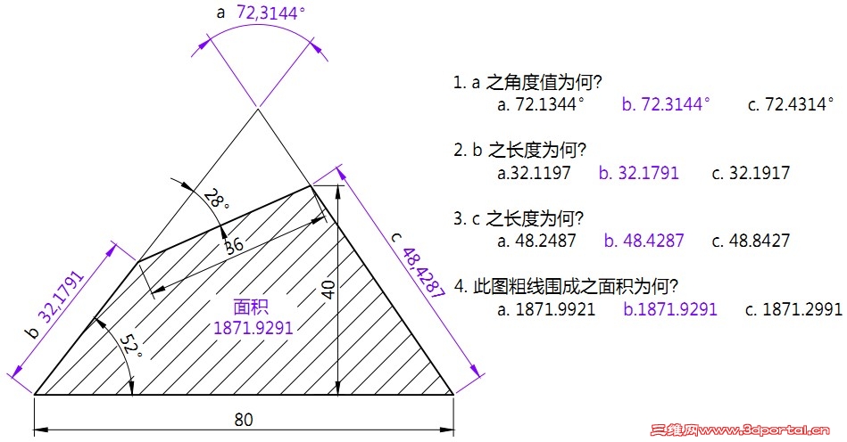

 楼主| 发表于 2008-2-2 20:49:26 | 显示全部楼层 来自: 中国上海
本题的答案、解题以及动画演示已经发表,见:7 g1 }7 n$ }, V6 p6 _
http://www.3dportal.cn/discuz/viewthread.php?tid=443539&page=1&extra=page%3D1

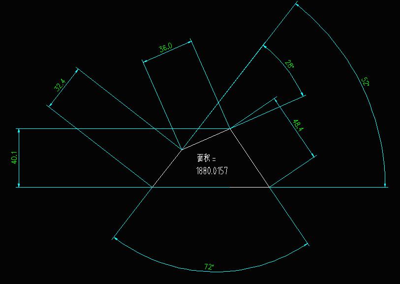

发表于 2008-2-4 22:17:50 | 显示全部楼层 来自: 中国山东威海

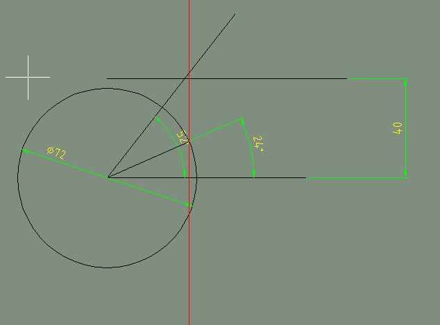

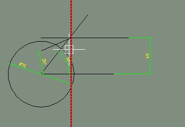

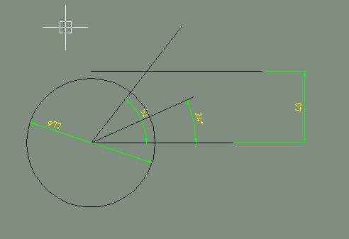

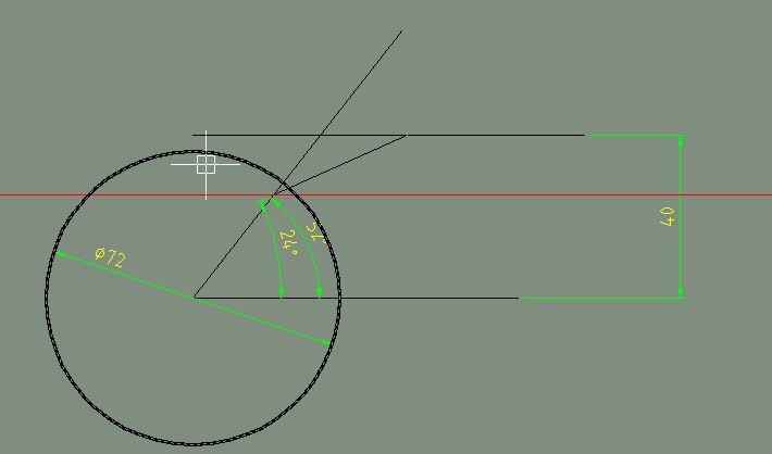

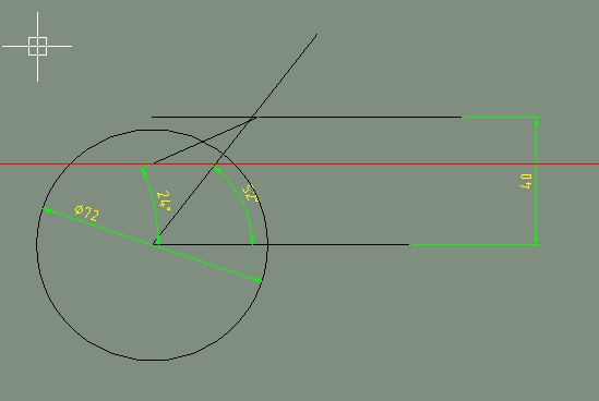

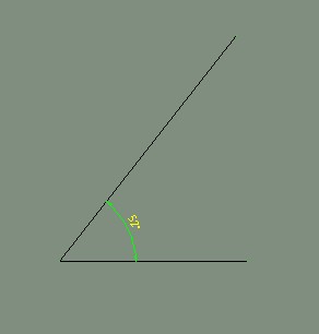

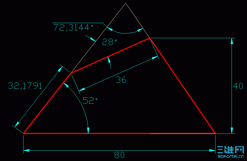

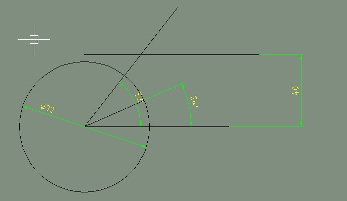

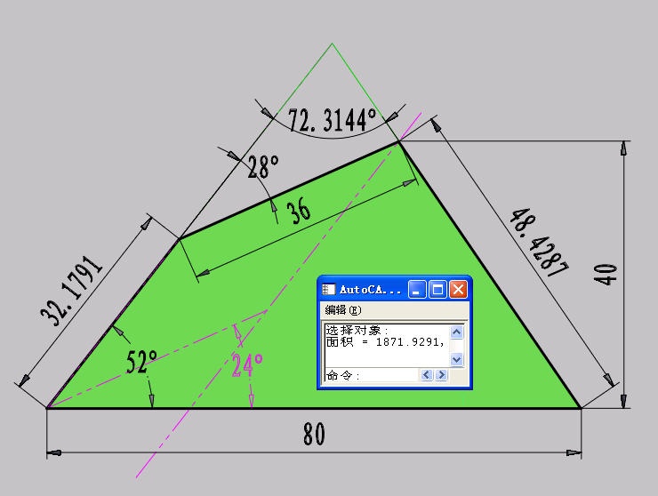

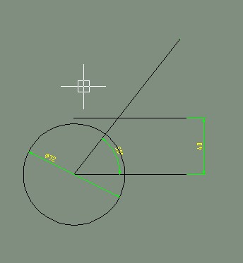

12.jpg 这道题我一开始以为很简单,做起来却感觉没想像的那么简单,挺费事的,总算做出了,同时也给出了做的过程,希望对大家有所帮助,也请大家指教
9 y% t8 }' P4 |+ N6 ?  F
* R% l% m! m' z5 J. a; J+ V( E[ 本帖最后由 xuezhongfei2002 于 2008-2-4 22:35 编辑 ]

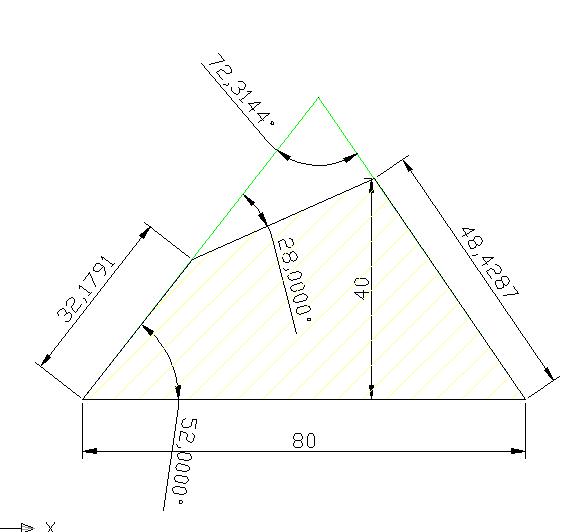

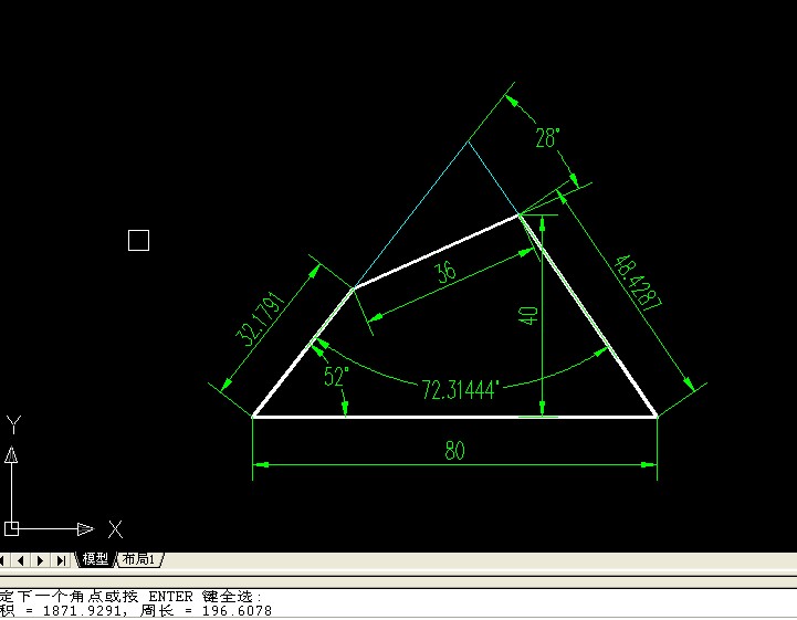

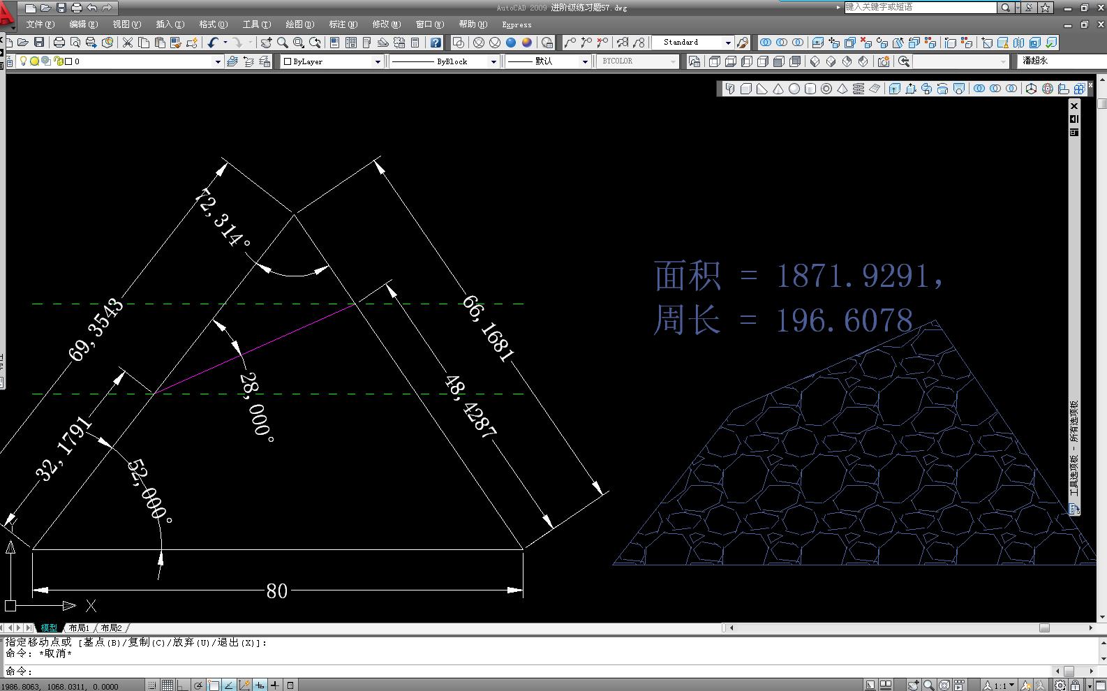

练习!难点在于确定36线段的位置。。。
2005llnn + 5 正确

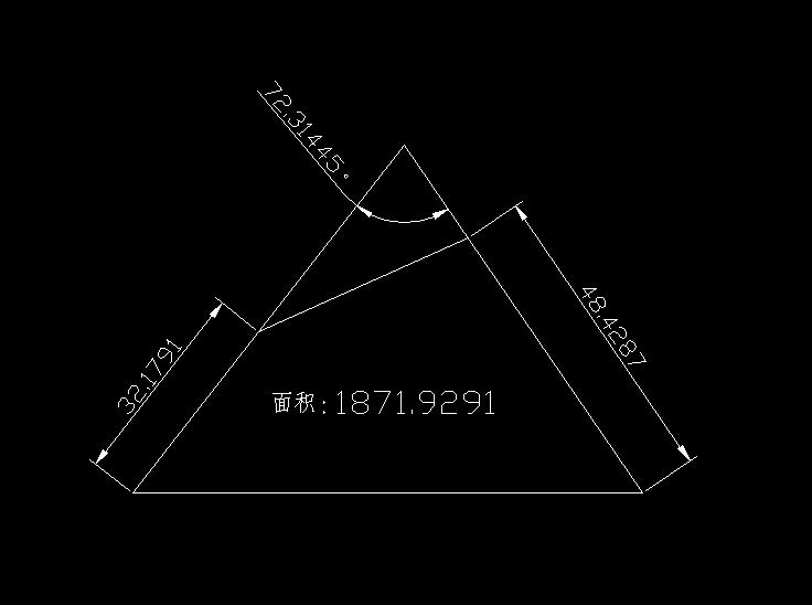

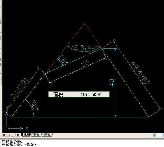

发表于 2008-10-8 20:29:24 | 显示全部楼层 来自: 中国广东韶关

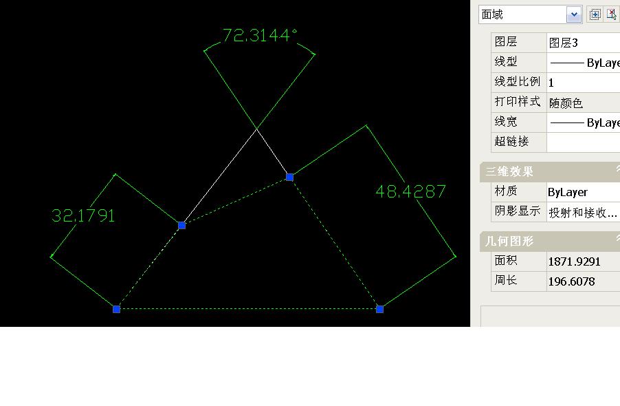

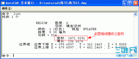

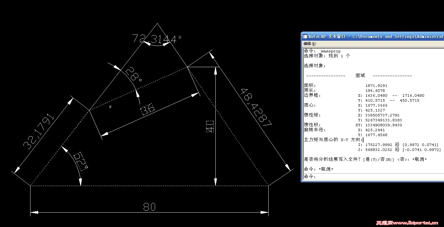

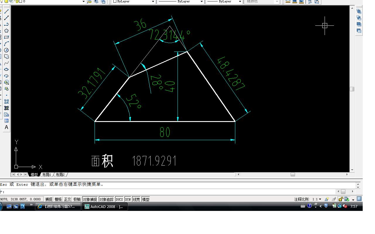

B   B   B   B面积 = 1871.9291
6 F( a7 M. {8 Z4 u. N7 d, i; j$ s* G# ^8 {3 M  F8 @; d1 z: `* k7 k
9 W) S2 p; d  Y9 a2 h 57.jpg ) B% _0 b# v; H* T  z8 \
3 z1 l; R1 u7 y. `+ i& x8 S5 \( R终于没有数据上的错误了
2005llnn + 5 正确

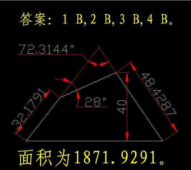

答案:B、B、B、B# M7 }  E: n9 I2 {' U4 v# k
2005llnn + 5 正确

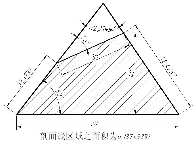

发表于 2012-5-24 14:19:04 | 显示全部楼层 来自: 中国江苏无锡

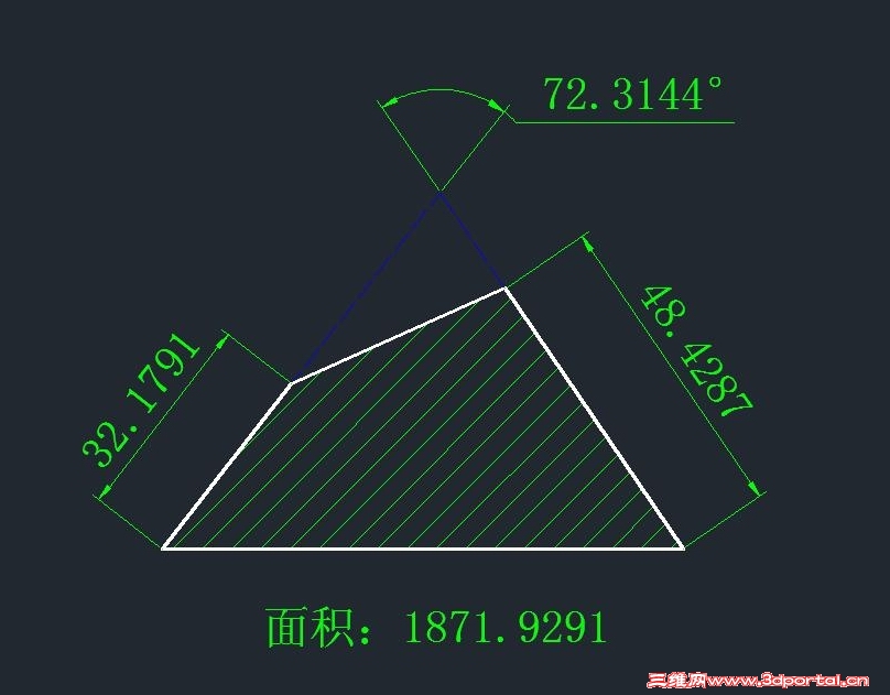

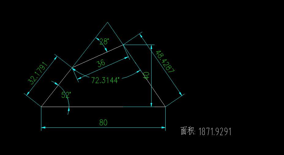

辛苦了

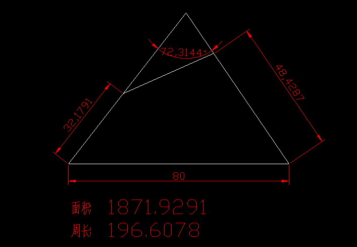

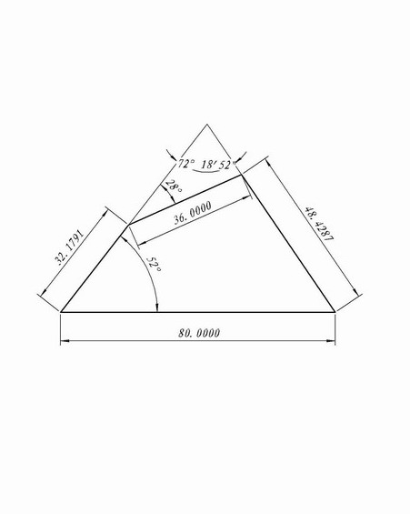

! {% X! O' S; g+ {$ X1 U! A# p/ W 进阶57.jpg
2005llnn + 3 参与鼓励
