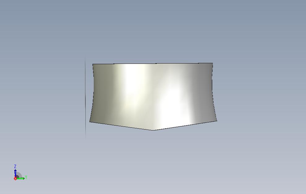

三视图应该有问题,俯视图和左视图对不上号啊

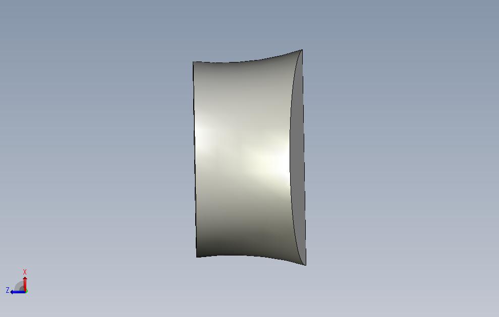

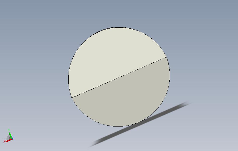

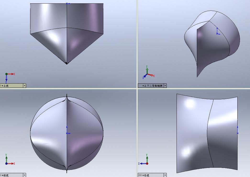

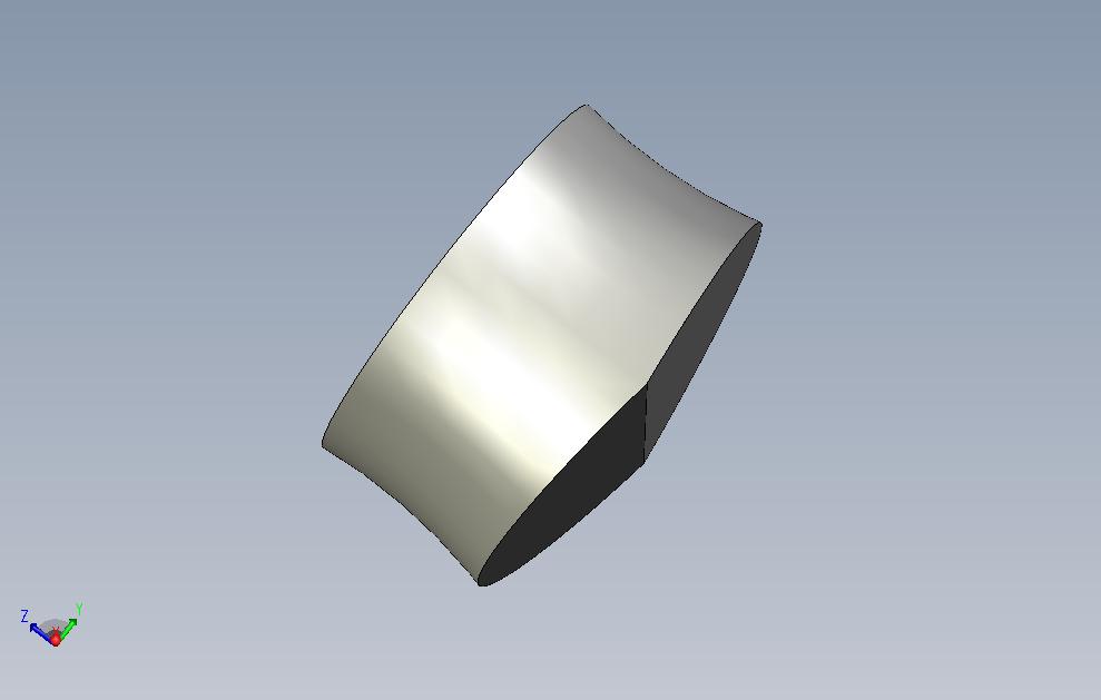

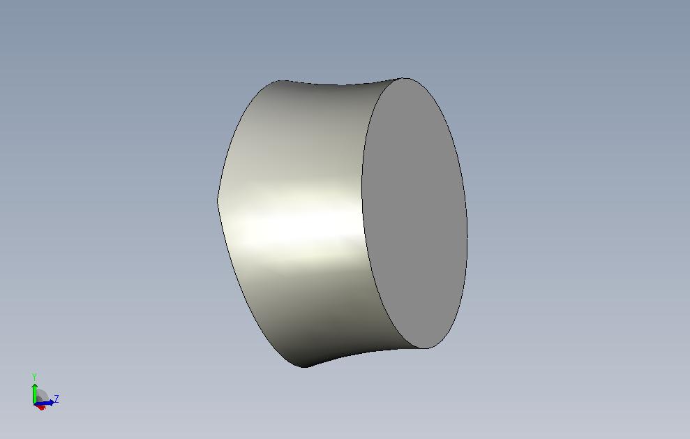

简单的东西,我做了,
7 D0 c. N0 V* {5 n' H! X图纸的确有错. 1jpg.jpg ; ]3 B. _3 {0 Z( t2 `# E/ O

发表于 2008-2-1 23:04:02 | 显示全部楼层 来自: 中国河南濮阳
回复 28# 的帖子
你的做法是对的,13#也是对的
