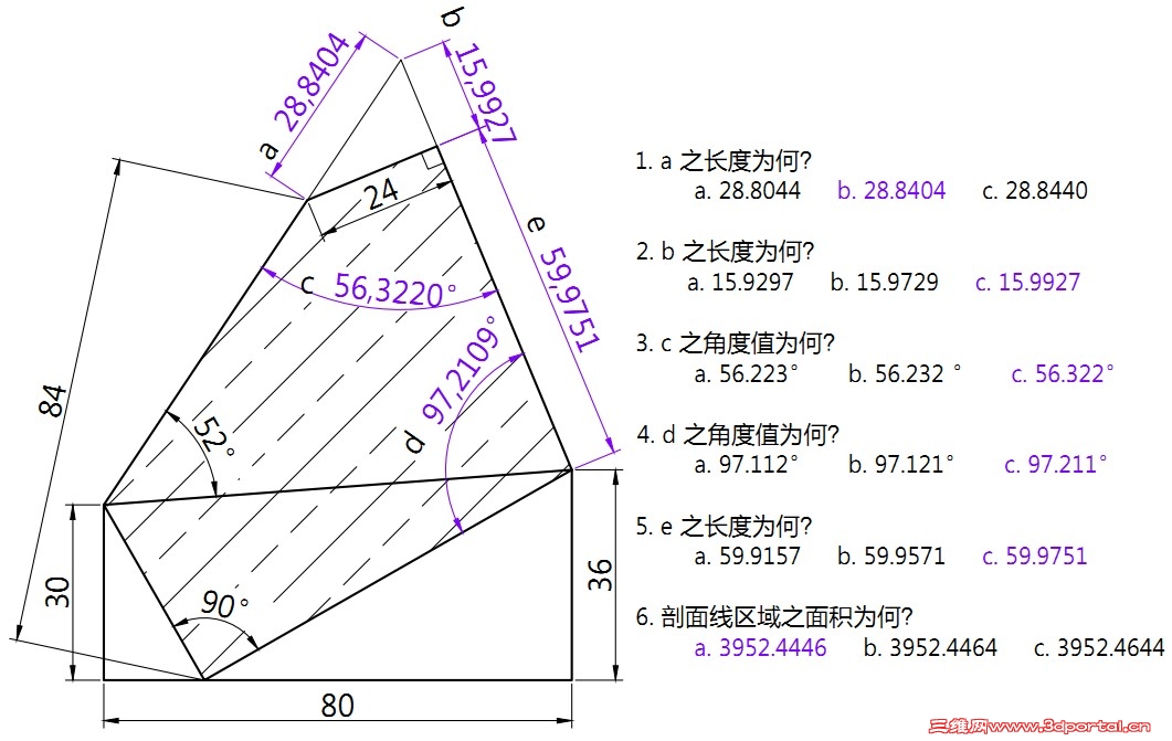

[练习题] 【进阶级练习题58】
发表于 2008-2-14 21:38:12 | 显示全部楼层 来自: 中国北京
新年快乐!
2005llnn + 5 正确

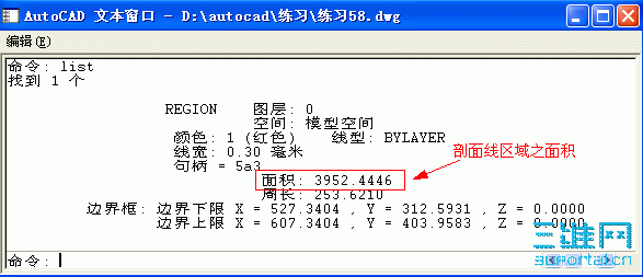

回复 22# 的帖子
在命令栏里输入area就可以了

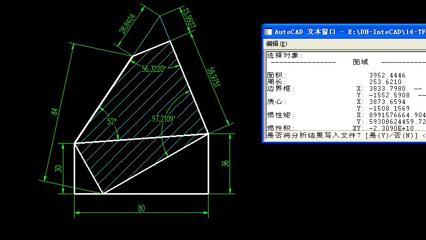

发表于 2008-10-8 21:00:31 | 显示全部楼层 来自: 中国广东韶关
0 y. G) a( @( Z4 [# l7 `  b  c  c  c  c  a总面积 = 3952.4446
2005llnn + 5 正确
