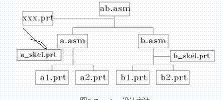

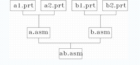

发表于 2008-11-18 20:20:59 | 显示全部楼层 来自: 中国浙江金华
我来传个说明啊
发表于 2008-11-18 20:24:34 | 显示全部楼层 来自: 中国广东广州
兄弟,这个设计理念不是说有就有的啊。。要慢慢锻炼的啊。。
发表于 2008-11-18 20:31:18 | 显示全部楼层 来自: 中国浙江金华
后面就是你要的
xinyazhu + 5 讨论
发表于 2008-11-18 20:32:57 | 显示全部楼层 来自: 中国浙江金华
说错了,第一个图就是啊
