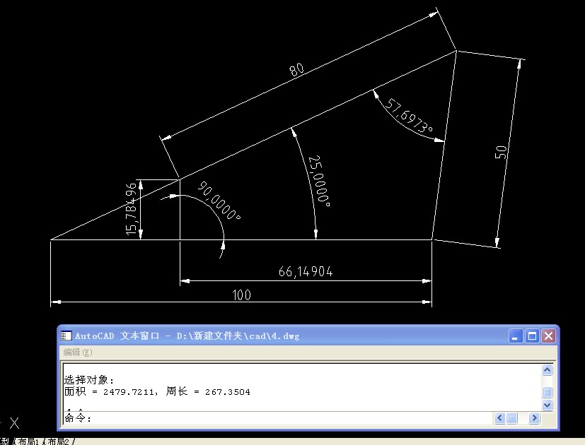

发表于 2008-2-28 14:56:14 | 显示全部楼层 来自: 中国福建三明
交个作业

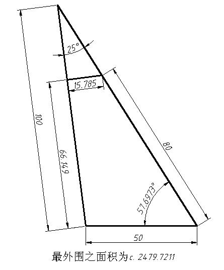

( |! a+ }6 ^: c6 }4 y lx.jpg

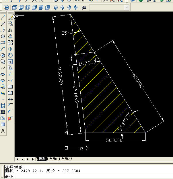

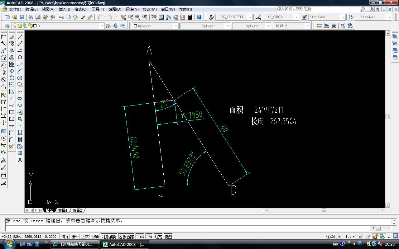

发表于 2008-2-28 17:51:17 | 显示全部楼层 来自: 中国广东广州
最后的面积有点差别
答案是:c,b,a,c,最后的面积有点差别,不知是否做错,其它条件都已满足

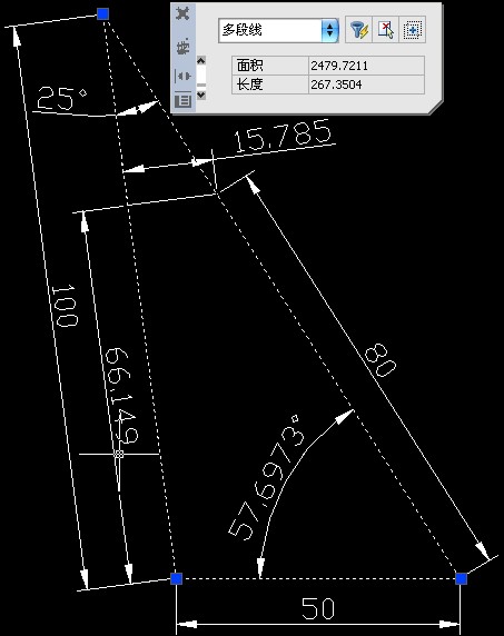

发表于 2008-2-29 13:00:52 | 显示全部楼层 来自: 中国安徽合肥

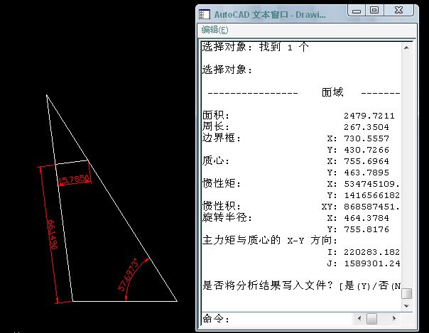

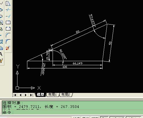

CBAC  K& }6 P1 ]( T" s0 o
看图
8 w9 Q# J  D- A9 c$ O5 ^数据有一点点差别的话  是精度的问题

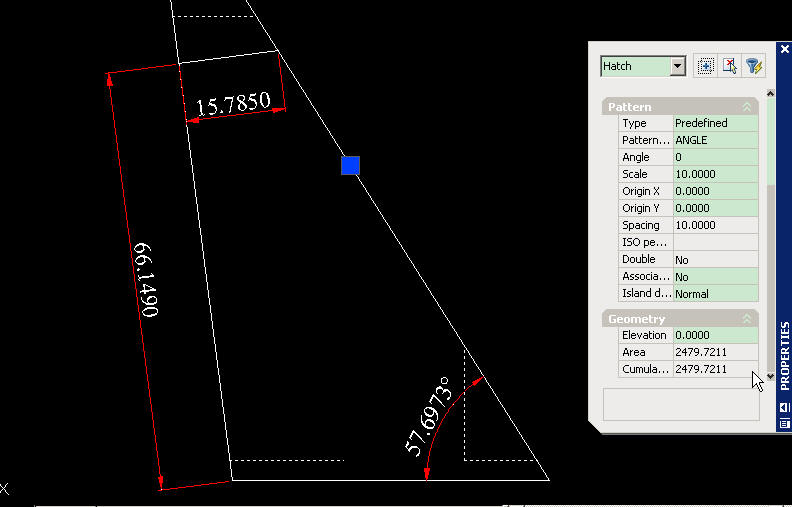

发表于 2008-3-1 15:14:53 | 显示全部楼层 来自: 中国广东广州
终于作出来,挺简单的
" N: o0 I0 C4 U" ]0 r9 K+ ]# _8 I0 s4 }. m" X
[ 本帖最后由 HUANGXIAOYU1888 于 2008-3-1 15:31 编辑 ]

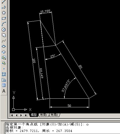

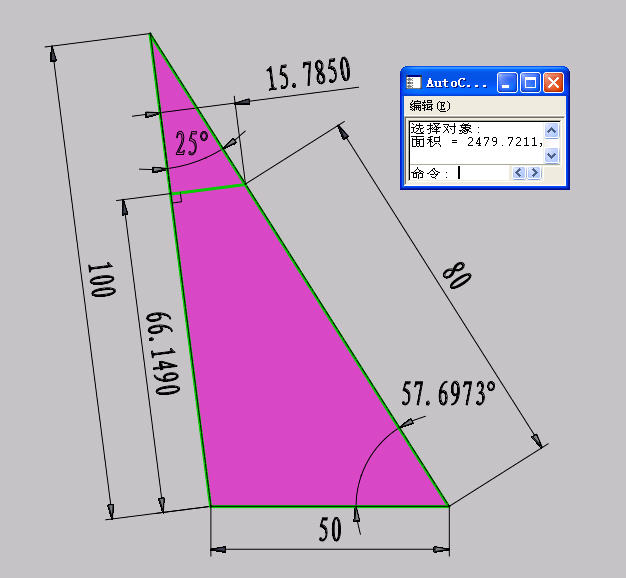

发表于 2008-3-1 15:43:09 | 显示全部楼层 来自: 中国浙江宁波

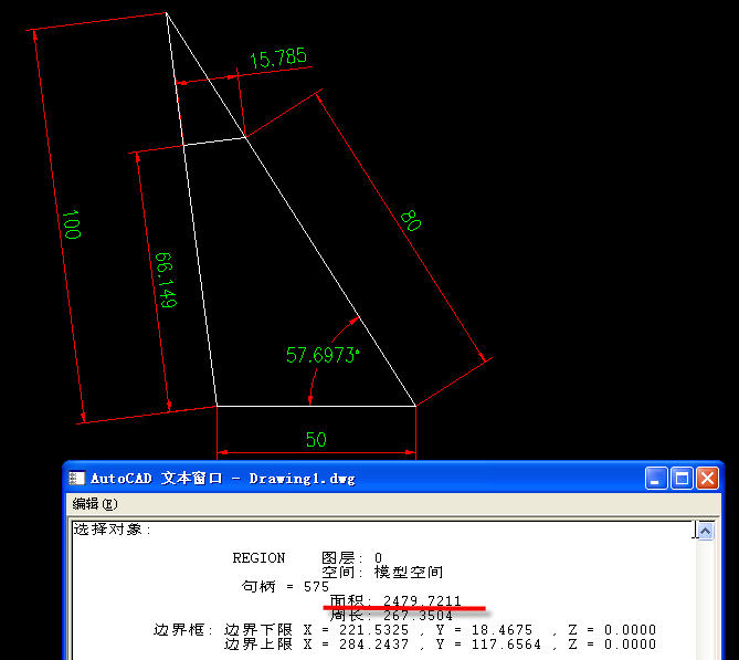

做好了# t6 w& B2 ^5 }) c! z+ [9 {0 K
答案:1)c    2) b     3) a     4) c
# A, L6 k4 \4 ?. f" M0 S
5 t+ X( T! }: G  U, _- ][ 本帖最后由 sucsy 于 2008-3-1 15:45 编辑 ]

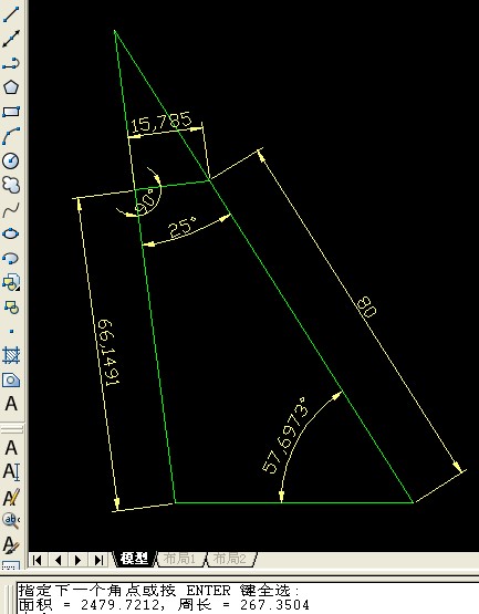

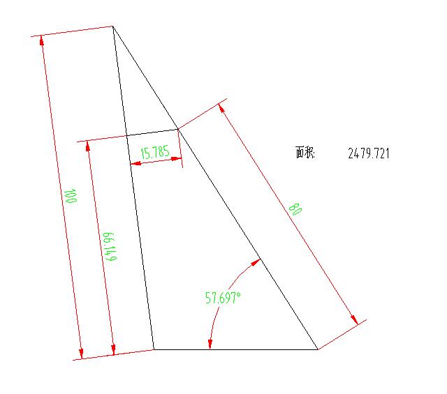

发表于 2008-10-10 22:57:53 | 显示全部楼层 来自: 中国广东韶关

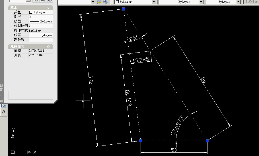

5 W2 c4 T  ]3 `3 D  N# j8 @* H
. P# ^7 f7 c" n
! V1 ?1 C" Q' d8 y2 A
( d- o( K1 }  X8 p0 h% A9 x* V" X2 gCBAC   我计算到的总面积是  2479.7211

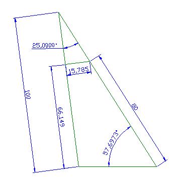

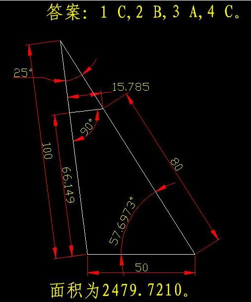

发表于 2008-10-15 13:48:56 | 显示全部楼层 来自: 中国

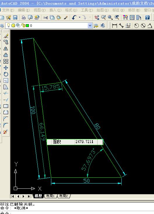

答案:C、B、A、C
$ F9 I5 s: x6 u% X 61.JPG

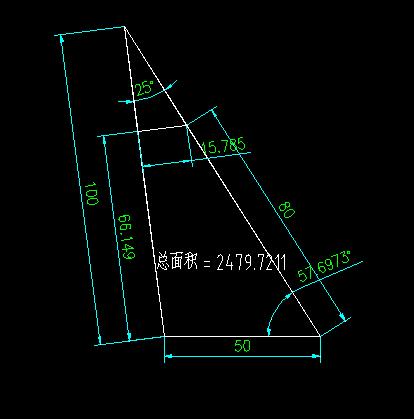

发表于 2008-10-19 10:31:33 | 显示全部楼层 来自: 中国江苏苏州
答案:1、C   2、B    3、A    4、C
