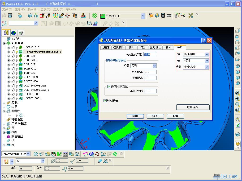

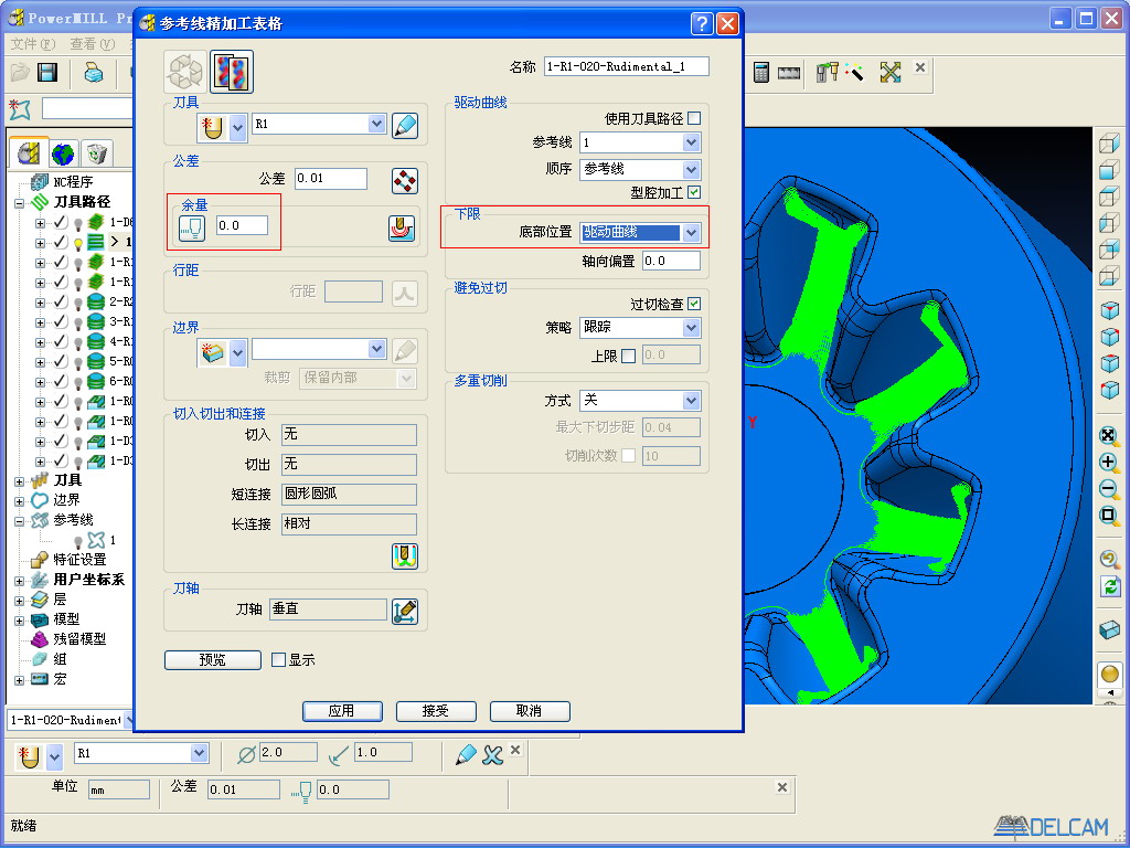

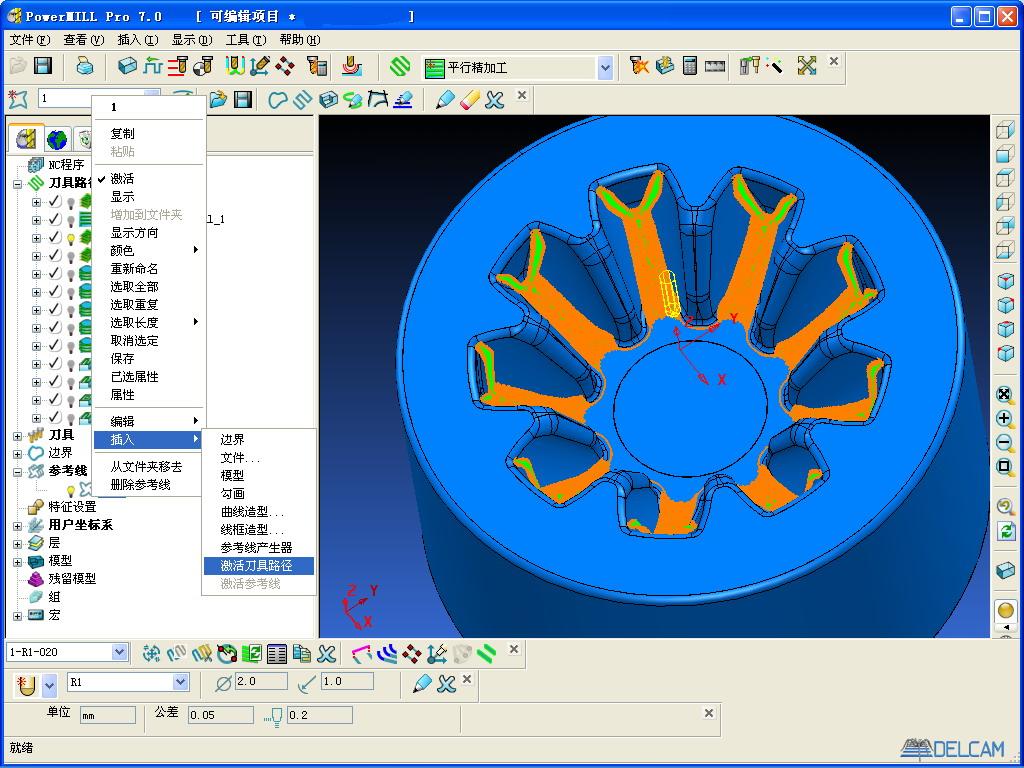

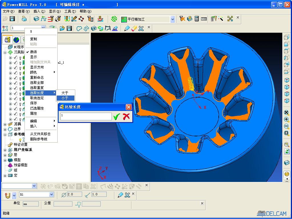

" a$ k( S% D& N6 |1 d# u7 t这个解决办法不知道好不好。请大家指点,是不是有更好的方法。, {' m) L; j+ h; t' I, M
- q% r/ D: ~3 Q' x; M" z2 r效果可以比较24#图片“二粗1.jpg”与“二粗1_对比.jpg ”。

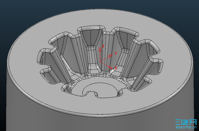

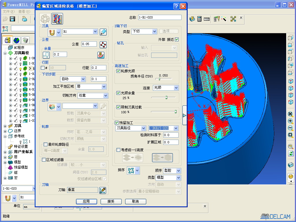

开粗、二粗的比较,PowerMILL。大家参考,怎么说PM二粗好用呢?大部分时间都是在抬刀,而且还有很多细碎的刀轨,见附图红圈内非常短的二粗刀轨。
, \$ H6 ~' `/ L, F
, v/ @6 f$ a; v一粗对封闭区域的开粗还比较好,抬刀一层一次,见最后一个附件。+ \" @# i% P4 m
' L2 y& |' u& qpoxiangzi 发表于 2009-11-20 11:20 http://www.3dportal.cn/discuz/images/common/back.gif
你看下你的下切进给量是多少。还有下切距离是多少,你把这两个看仔细了再。

( i8 W9 }* C# j' F! f3 O0 T0 G本帖子中17#(此处贴图一张,step文档、igs文档到链接的帖子下载吧、节约空间,呵呵)大家有空做做看,PM开粗、二粗,看看怎么做比较好,多多指导。

你就不要打酱油了,看你的了,类似26#的二粗怎么设置比较理想,请大家支招,开粗d6r1,二粗r1。MD.rar是模型。
