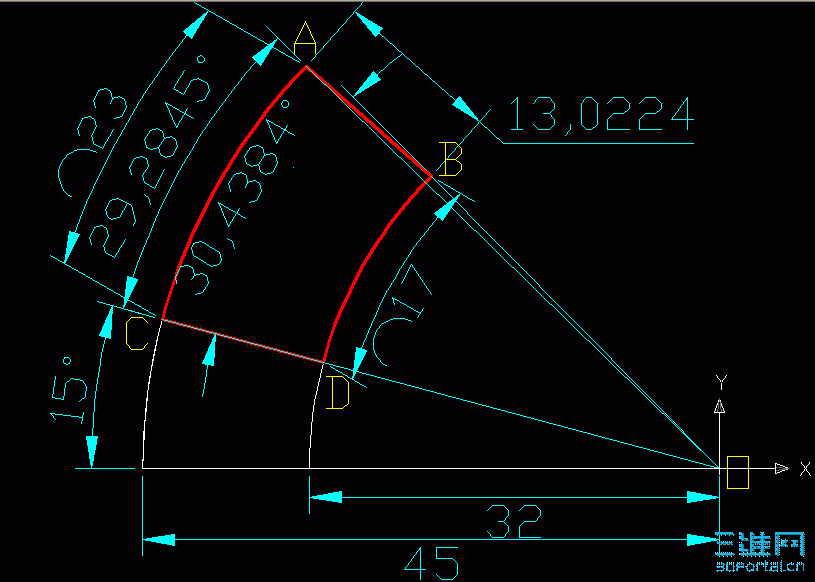

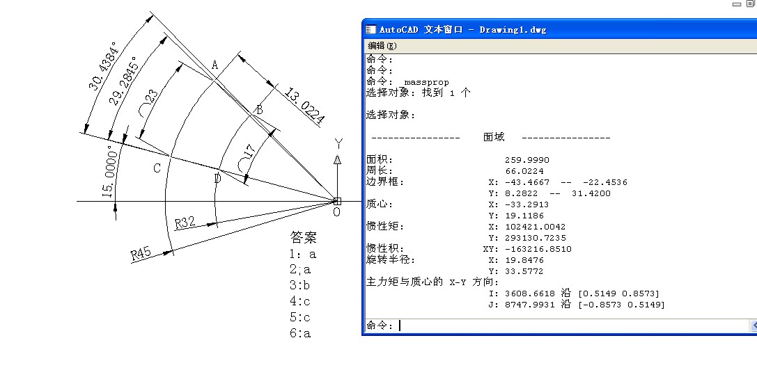

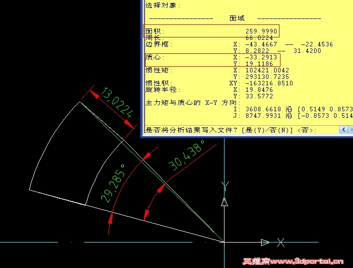

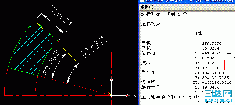

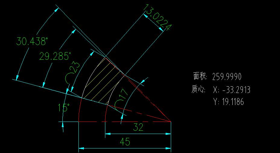

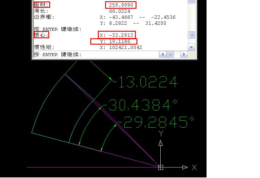

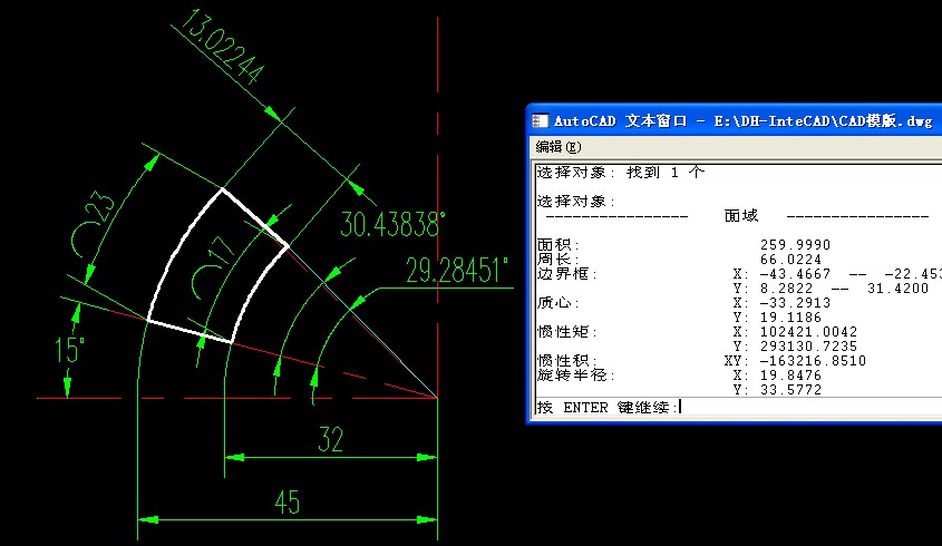

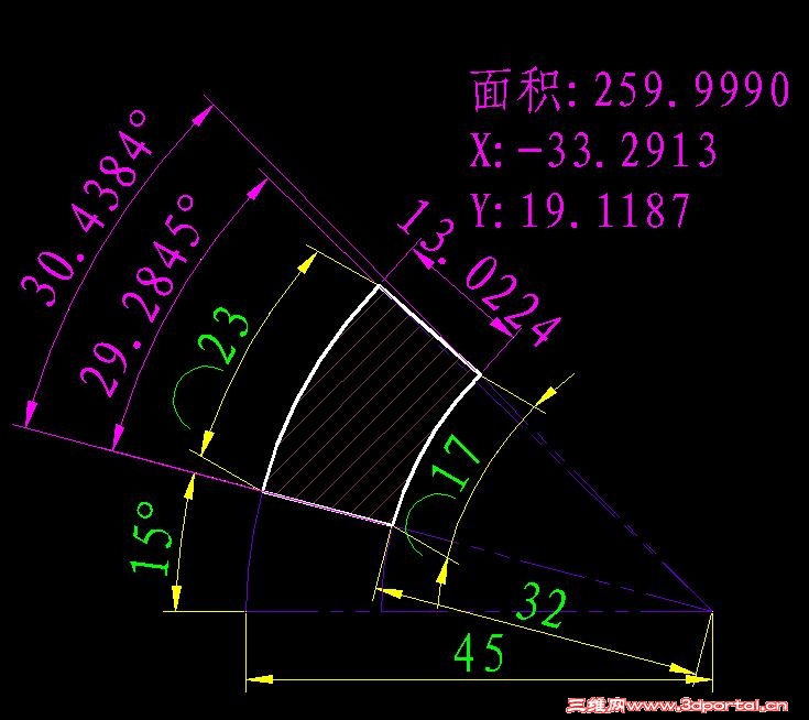

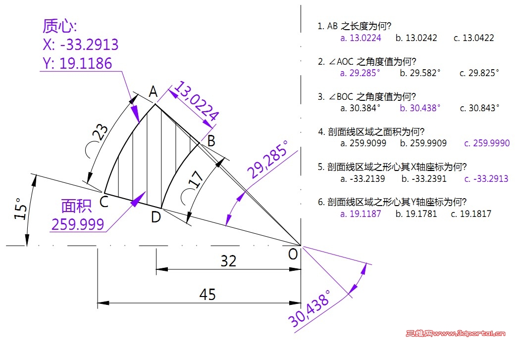

答案:A、A、B、C、C、A
8 U! [3 w8 e% y/ u# U6 r# S. ? 63.JPG
2005llnn + 5 正确
发表于 2008-10-19 18:56:01 | 显示全部楼层 来自: 中国江苏苏州
答案:1、a   2、a   3、b   4、c   5、c   6、a
2005llnn + 5 正确

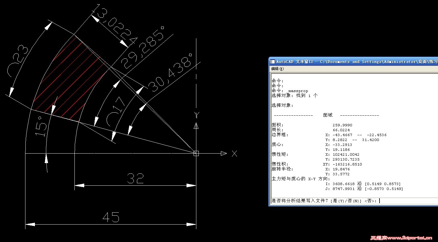

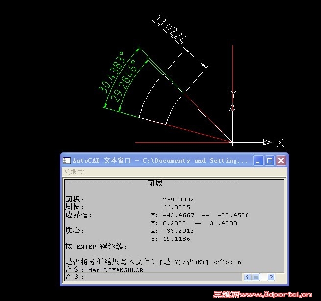

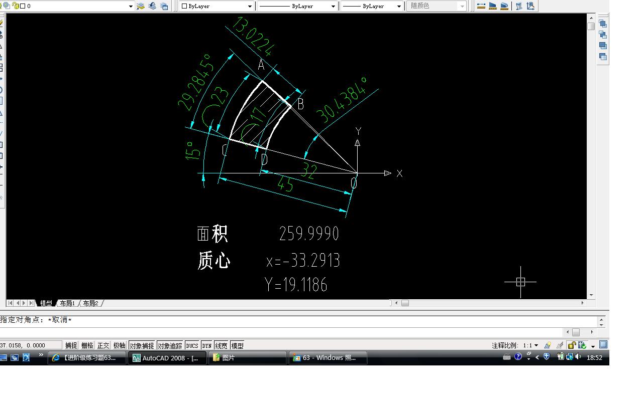

发表于 2009-2-28 14:12:56 | 显示全部楼层 来自: 中国台湾
http://img3.imageshack.us/img3/3226/98800540.gif
1 c( b7 g2 X5 T6 m; o* ]- C# D( y/ C" T' ~0 L/ p. e- m
1. AB 之长度为:
9 j3 K1 j2 E! [1 ^, c4 \        a. 13.0224
. O# H. u- a% V8 T& w) @2 V( T2. ∠AOC 之角度值为:. {/ A  }4 r8 {: Z6 r4 w
        a. 29.285°
2 n3 s7 {6 ^* |! r) B3. ∠BOC 之角度值为:# z/ l8 \. b6 J* V" X) s
        b. 30.438°8 ]+ v& x8 Z$ r; {2 B& c7 A4 Q4 }( c
4. 剖面线区域之面积为:+ j! \0 [$ m! u( d$ K0 ?7 w3 S
        c. 259.9990
* O1 X# z+ X. W2 g5. 剖面线区域之形心其X轴座标为:# q  G. u+ I8 n0 s8 O/ a) a
        c. -33.2913
" r. A) S1 r. }1 _1 B5 W  h& I6. 剖面线区域之形心其Y轴座标为:
/ i" k* m; i. |, `8 i        a. 19.1187
2005llnn + 3 参与鼓励
发表于 2009-3-28 14:32:22 | 显示全部楼层 来自: 中国浙江台州
A A B C C A
2005llnn + 3 参与鼓励

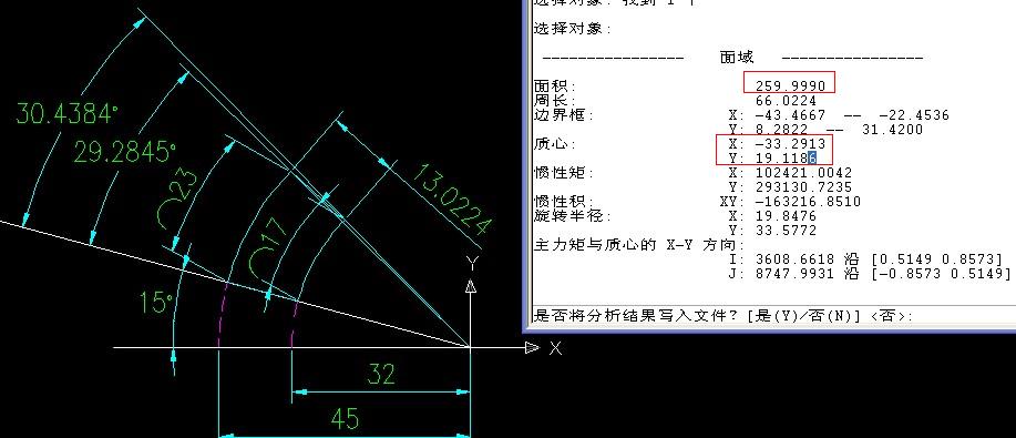

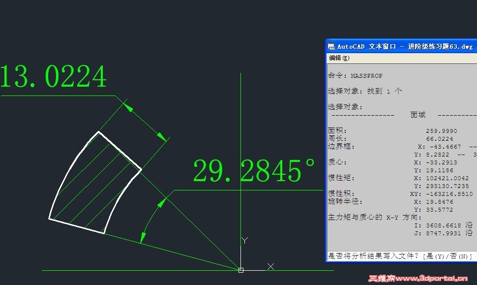

发表于 2009-3-30 19:19:29 | 显示全部楼层 来自: 中国上海
练习题63答案:
% ^- X, b' w( {2 V) o1. AB 之长度为何?
* U' P7 q4 `; K9 U/ i' m- v9 M    a. 13.0224 4 |5 z" E) n, y, W& d
2. ∠AOC 之角度值为何?
7 Z" N0 G# T& D# ]! b    a. 29.285°
" ?# i! X( X3 B- K6 v3 A3. ∠BOC 之角度值为何?
# ~, X" r7 p1 U6 j6 [# V& N    b. 30.438°
$ J- \" d6 a3 O0 D& Q7 p8 _4. 剖面线区域之面积为何?: H' g6 C# y- K1 N
    c. 259.9990$ ~$ Z* n( r( I+ o
5. 剖面线区域之形心其X轴座标为何?
6 s; V9 `8 s5 u  t# D' u   c. -33.29137 T5 Q/ o( w, V" ^% U$ W
6. 剖面线区域之形心其Y轴座标为何?
( `2 E0 w3 g1 a# t' e0 @   a. 19.1187
2005llnn + 3 参与鼓励

发表于 2012-2-24 16:54:23 | 显示全部楼层 来自: 中国福建泉州

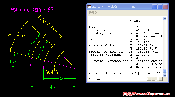

进阶级练习题63
3 D* c/ D6 @2 ~6 @ 进价级练习题63.JPG
2005llnn + 3 参与鼓励
