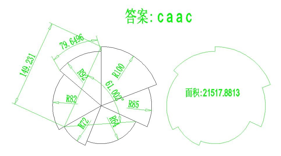

C  A  A  C

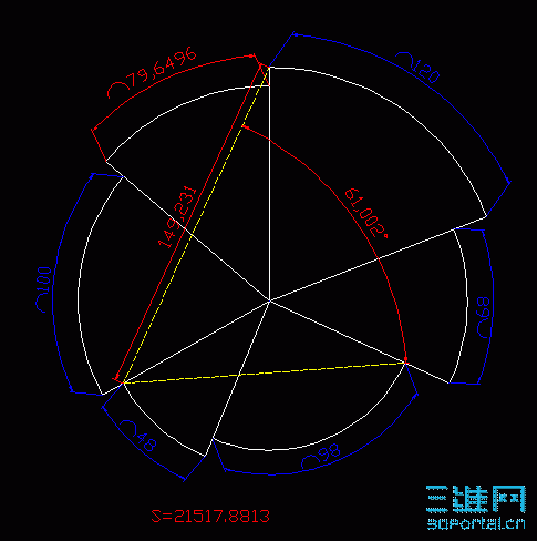

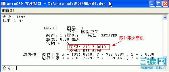

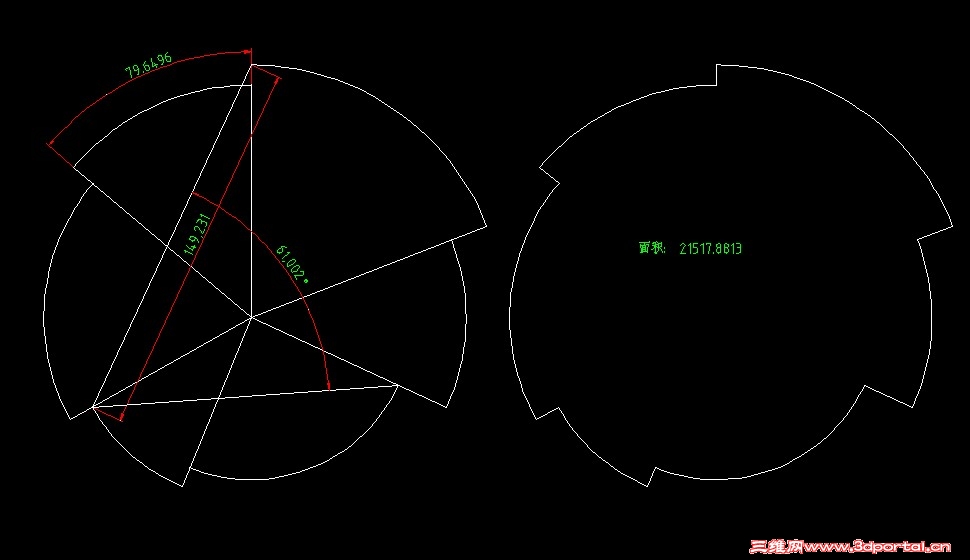

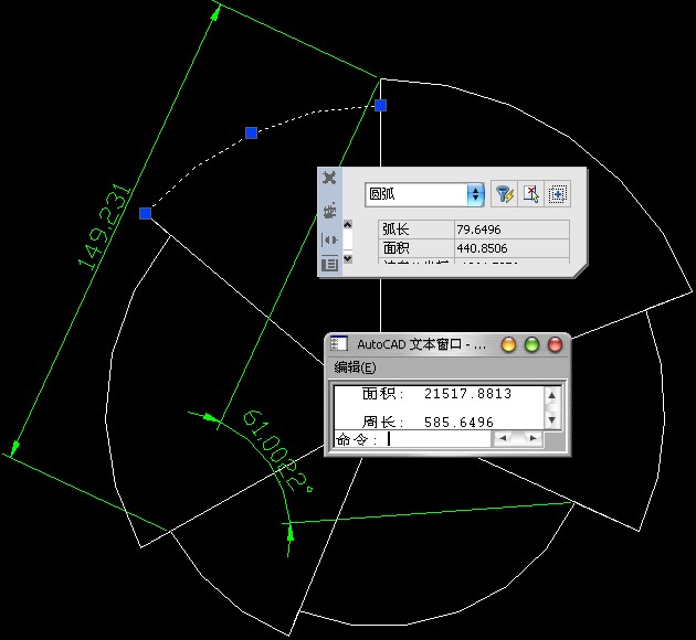

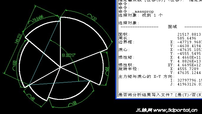

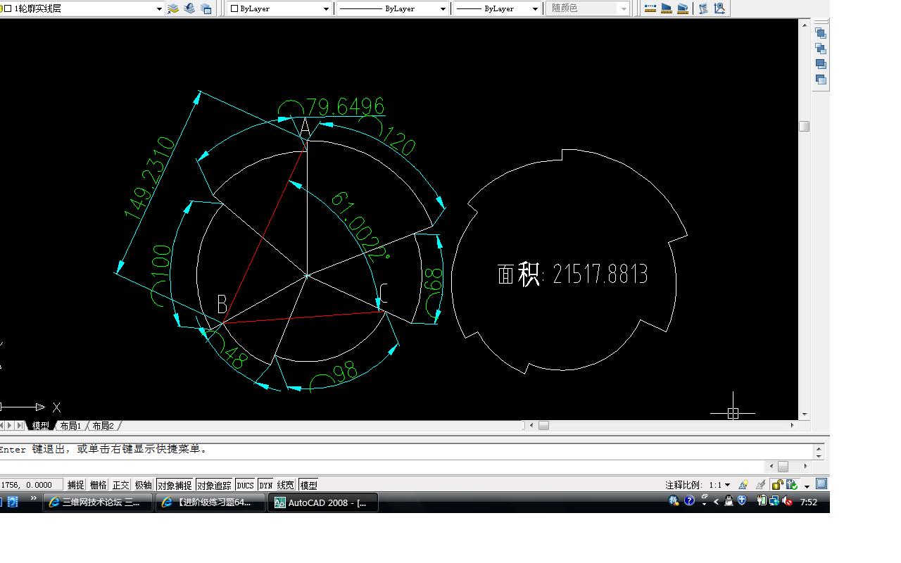

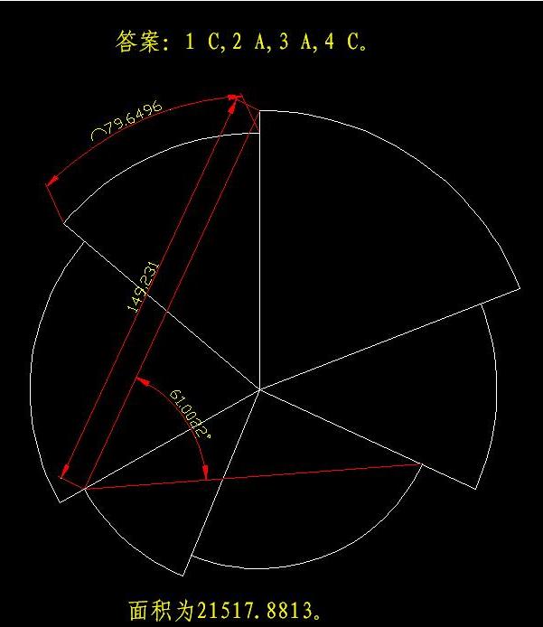

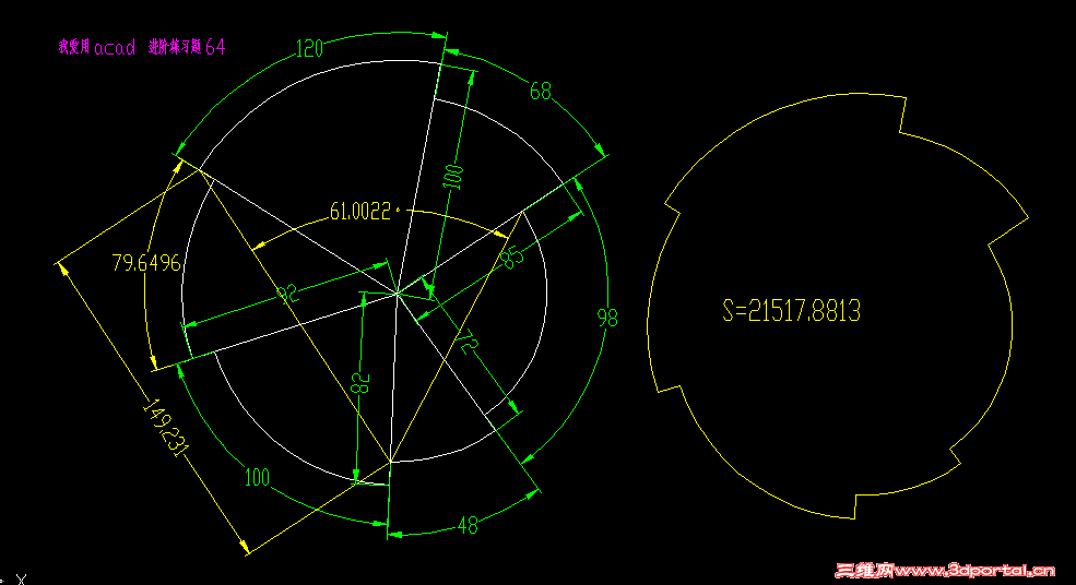

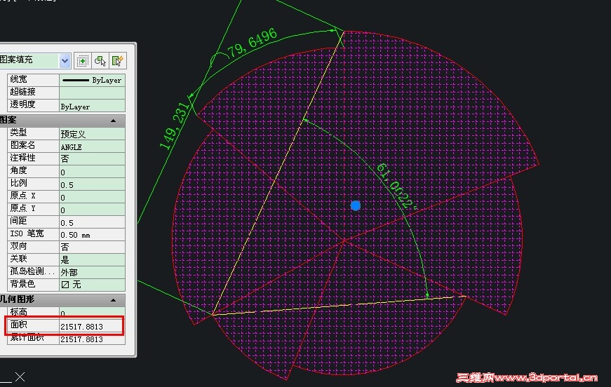

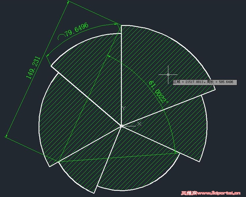

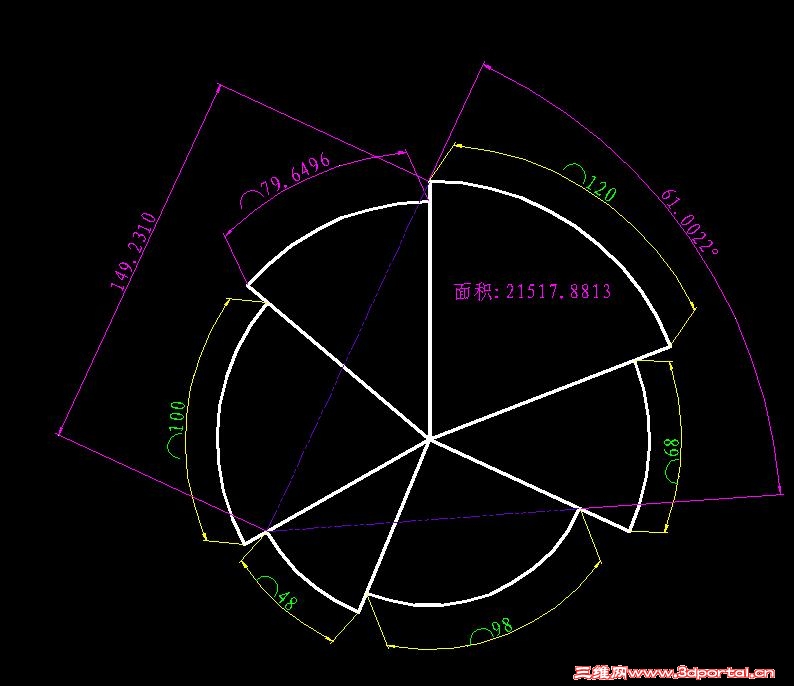

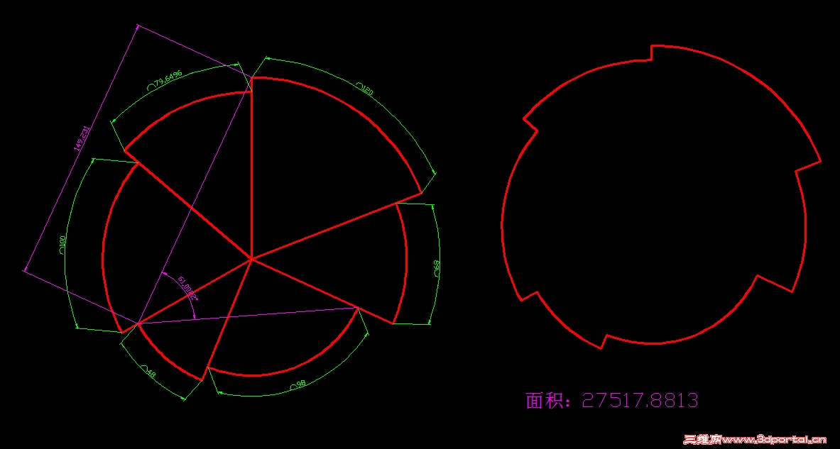

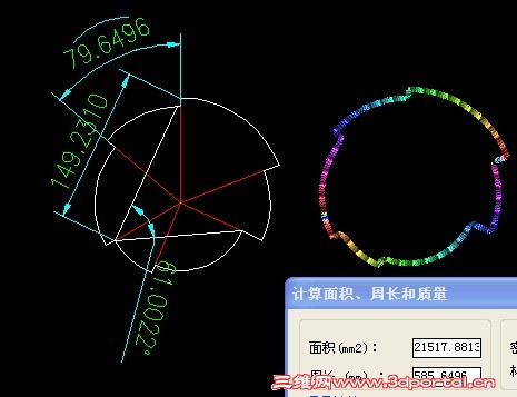

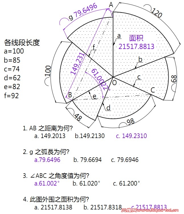

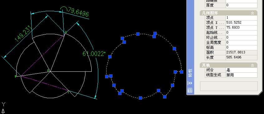

练习题64答案:! s% G( m& O/ F* t9 @4 B
1. AB 之距离为何?
: p( ?; x. H' Q- S" [  c. 149.2310
' i, {3 Y6 E5 F( b2 Z0 ?% J2. g 之弧長为何?) v3 ~" B1 d+ F! h2 n& J3 E( l( X& P8 |, c& J
  a.79.6496
4 Z% |9 ^' J) F! Z/ i/ |7 Z, o+ U% i3. ∠ABC 之角度值为何?
9 ^# d0 T3 T" x8 J   a.61.002°
* B9 y0 W6 v; ?, [' l3 g4. 此图外围之面积为何?  k0 ~3 f% o, ~) a% h
   c.21517.8813
2005llnn + 3 参与鼓励

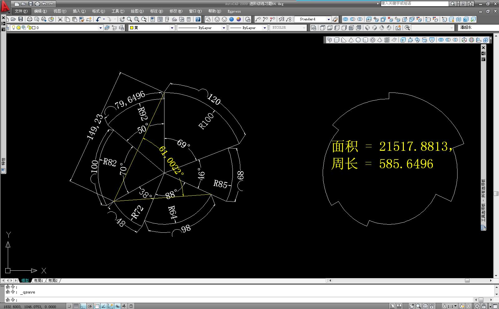

6-22 进阶级练习题64
